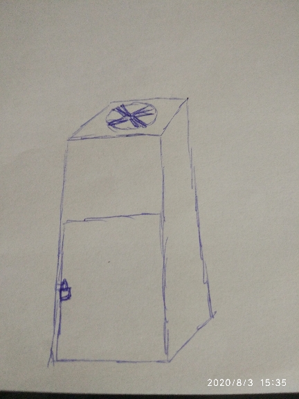

Σκέφτομαι λογω χαμένων-κλεμμένων δεμάτων να φτιάξω ένα πολύ εύκολο parcel drop box για Τα μικρό δέματα από Κινα. Σκεφτόμουν κάτι πολύ ψηλό που να έχει άνοιγμα από πάνω για να ρίχνεις το δέμα και από κάτω να ανοίγει πορτάκι για να κλειδώνει κιόλας. Το θέμα είναι από πάνω τι να βαλω. Σκεφτόμουν στρογγυλό άνοιγμα και παχύ εύκαμπτο πλαστικό φύλο σε τριγωνα για να μην μπορεί κάποιος να ψαρεψει τα δέματα. Σας βάζω ένα πρόχειρο σχέδιο που έφτιαξα. (μη γελάσετε δεν ζωγραφίζω καλά) Το θέμα μου είναι τι υλικό είναι αυτά τα πλαστικά φύλα.... Πως να τα αναζητήσω;
