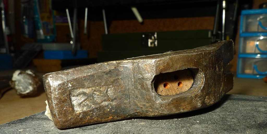

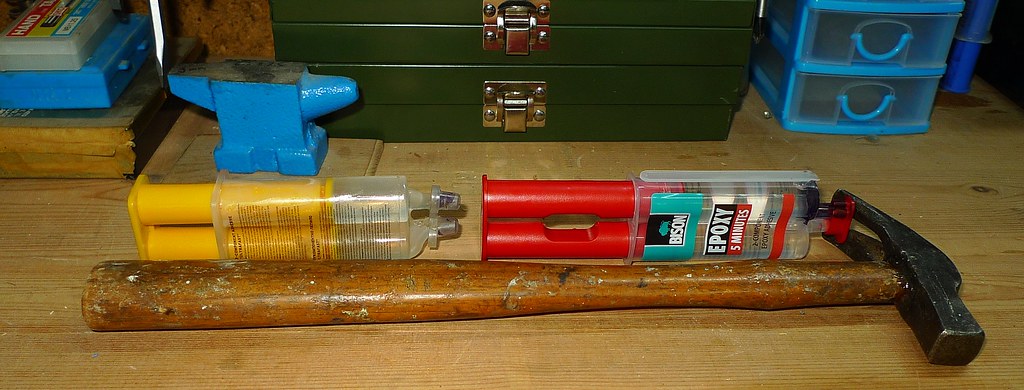

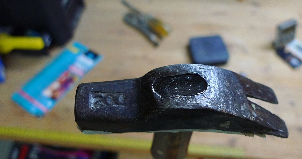

Eίναι ασφαλής τρόπος αυτή η κόλλα για σφυρί;
Δυο σφυρια μικρα σαν και αυτο και μια τσαπα, ετσι τα εχω κολλησει και δεν εχω θεμα. Οποτε συνεχιζω την ιδια τακτικη.
Εγώ μόνο με κόλλα 2 συστατικών δεν έχω φτιάξει κανένα στειλιάρι κανενός σφυριού.... Για σφυριά με μικρή κεφαλή (... μέχρι 200 γραμμάρια, άντε 300...), φαίνεται να είναι ΟΚ τρόπος στερέωσης, αν και όπως προαναφέρω δεν τον έχω εφαρμόσει. Για μεγαλύτερες κεφαλές και κατ' επέκταση μεγαλύτερα και βαρύτερα σφυριά και βαριοπούλες, είναι ένας τρόπος στερέωσης τον οποίο εγώ προσωπικά δεν θα εμπιστευόμουν... Σε αυτές τις περιπτώσεις θεωρώ απαραίτητη την χρήση ξύλινης σφήνας αρχικά και μετά σιδερένιας...... Επικουρικά στο τέλος και εφόσον διαπίστωνα πρώτα πως έχω πλήρη και δυνατή συναρμογή με τις σφήνες, θα συμπλήρωνα το .... γλυκό με κόλλα 2 συστατικών, για δέσει... :smash:
