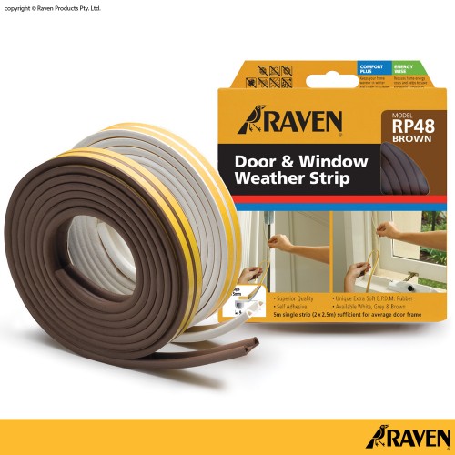

Εγώ θα τις ξεκάρφωνα εντελώς τις τάβλες, θα άφηνα κενό 2-3 χιλιοστά στην κάθε πλαινή πλευρά, θα έβαζα ένα αυτοκόλλητο λάστιχο στην πατούρα που πατάνε οι τάβλες και μετά θα τις βίδωνα.
Όχι πρόκες... Βίδες.

Ειχα ακουσει παλαιοτερα για κατι σαν λαστιχο οπως ειπες, η ριζοχαρτο εκει που πατανε οι ταβλες. Ισως να χρειαζονται και 'αερα' στα πλαινα κατι το οποιο μπορει να προκληθηκε κατα την μεταφορα.

Οπωσδηποτε βιδωμα οι ταβλες αλλα πριν τις βιδωσεις να βαλεις απο κατω το αυτοκολλητο μονωτικο λαστιχο τυπου W παραθυρων .
