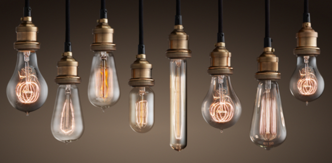

Μηπως μπορειτε να που πειτε που μπορω να βρω αυτο το "πραμα" που ενα φωτιστικο οροφης εχει στο σημειο που ειναι στο ταβανι? (ροζετα να την πω??)
Εναλλακτικα, ενα τετοιο, πως το στερεωνω στο ταβανι ??? Το ξυλο εννοω
(χωρις να φαινεται κενο περιμετρικα ?)
στυπιοθλίπτες, υφασματινα καλωδια (κορδονια) και ντουι περιεργα που βρισκουμε ?
Edit: Βρηκα την μιση δουλεια :D
http://www.ebay.com/itm/Light-Fitti...11452?pt=AU_Lighting_Fans&hash=item1c48abee1c
