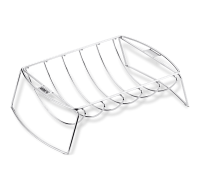

εξυπνη η ιδεα σου! αν ομως επιμενεις, ισως εδω βρεις κατι που να ταιριαζει
αν μπορουσε να μπει σε ενα τετοιο, θα γινοταν κουκλι
αλλιως ειναι ευκαιρια να φτιαξεις ενα πρόσθετο για την μεγγενη που να λυγιζει σιδερα και να το εφτιαχνες οπως το πρωτοτυπο
