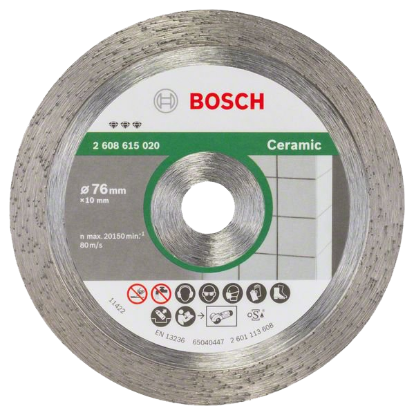

Το δισκακι (Βosch Ceramic) εκοβε την κεραμιδα σα ροκφορ. Εδω κοβει μια χαρα μαρμαρα και πλακακι, στο μαλθακο κεραμιδακι θα κολλουσε? :)
Ποσο παει αυτο το δισκακι;
Θα το ηθελε για το parkside, αλλα αν κανει οσο 2 εργαλεια μαζι...

Στο συγκεκριμενο αναλωσιμο θα πηγαινα σε Bosch Αγγελε...
Οπως εχουν διαφορα τα δισκακια σιδηρου μεταξυ των 2 ετσι θα ειναι και αυτο...
Εχω δισκους για κεραμικα απο σετ 4 κομματιων της Parkside σε 125mm για γωνιακο τροχο και δεν λενε τιποτα...απλως σου σπανε τα νευρα και δεν κοβουν σωστα...και εκει πηρα τον αναλογο Bosch...
Το Bosch θα το παρεις για μια ζωη...
Εχω κοψει πανω απο 15 φορες με το συγκεκριμενο δισκο,δεν καταλαβαινει τιποτε και αξιζει με το παραπανω τα λεφτα του...!!!
Τωρα εαν θα βγαλει αντιστοιχο καλο η Parkside και θα ειναι ιδιας ποιοτητας δεν το γνωριζω...
Μιχάλη αυτού του τύπου δίσκοι, κατά την κοπή και αναλόγως υλικού, θέλουν λίπανση ή να ρίχνεις περιστασιακά νερό;
Αναλογα τον δισκο Διαμαντη. Ο συγκεκριμενος διαμαντοδισκος δεν θελει νερο.
Υπαρχει και μια ενδειξη επανω στο δισκακι, εαν προσεξεις στην παραπανω φωτο, ειναι το δευτερο εικονιδιο απο τα αριστερα που εχει μια βρυση που εχει "διαγραφει".

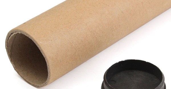

Το λινκ ειναι πολυ καλο μαζι με τις ταπες που η μια θα κολληθει και η αλλη θα ειναι το καπακι.
Μονο που το παχος των 2μμ το θεωρω λιγο, εκτος αν το τυλιξουμε με ταινια (duct tape) για να δυναμωσει :)
Νομιζω οτι 3 χιλιοστα ειναι το μινιμουμ για να μπορει να κρατησει σωστα και τα 4-5μμ ειναι ιδανικα.

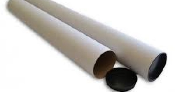

Αυτο ειναι καλο, με διαμετρο φ60μμ, παχος 2.5μμ και μηκος 1.4μ, καθως φτιαχνεις 3 χαρτοσωληνες με 70 λεπτα το κομματι. Αλλα θες και 4 εξτρα ταπες.
Βλεπω τωρα εναν χαρτοσωληνα που εχω στο εργαστηριο, μεσα στον οποιο μου εστειλαν απο την Ροδο καποιες ντιζες που ειχα παραγγειλει και ειναι 2μμ παχος.
Οποτε τα 2.5μμ παχος που εχει ο χαρτοσωληνας στο παραπανω λινκ ισως να ειναι οκ.
Αγγελε εχει καταστημα και στον Αγιο Δημητριο.....θα περασω μια βολτα απο εκει....
Νομιζω με 3 κομματια θα βολευτουμε ολοι,,,,αλλα θα μας λειπουν ταπες αφου θα τον κοψουμε....!!!
