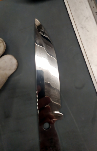

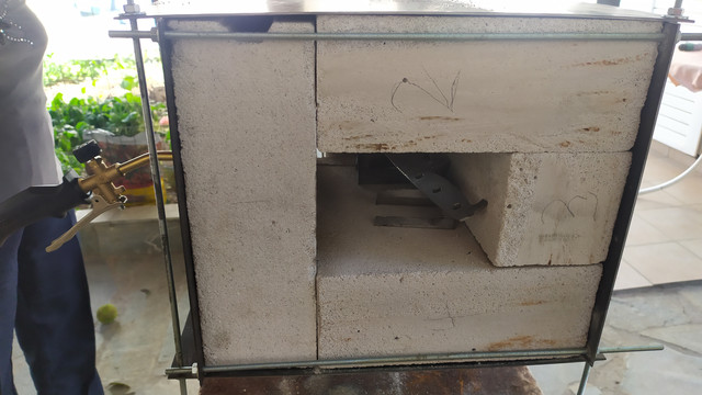

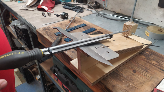

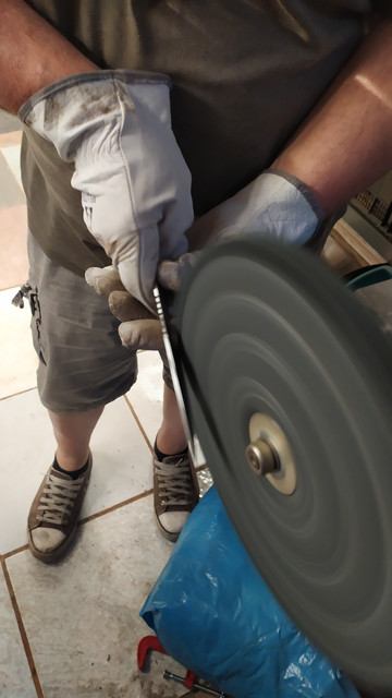

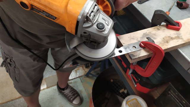

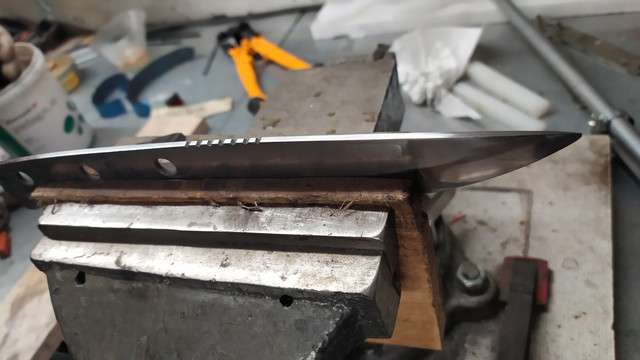

Πρώτη ύλη ένα κομμάτι σίδερο. Κόπηκε στο σχήμα που έπρεπε και έγινε το πρώτο λιμάρισμα. Μπήκε στο καμίνι για 30λεπτά και μετά έγινε βαπτιση σε λάδι για να σκληρύνει. Στην συνέχεια έγιναν πολλά περάσματα με γυαλόχαρτα, φτιάχτηκε η ράχη και περάστηκε ένα χέρι από τον τροχό (λαστιχένιο δισκάκι). Μετά ακολούθησε το τρόχισμα στις 20 μοίρες και περάστηκε από την πανόβουρτα. Θα ακολουθήσει η χειρολαβή
Γιατί στο λάδι κι όχι στο νερό πχ;
Όταν λες μισή ώρα στο καμίνι ξέρεις τι σημαίνει αυτό και σε θερμοκρασία ή είναι στο περίπου;
Στο καμίνι δουλεύτηκε σταδιακά (έγιναν 3 έξοδοι) για περίπου 30 λεπτά και όταν το μέταλλο έφτασε στην θερμοκρασία που πρέπει (800 βαθμούς) ώστε να μην το πιάνει ο μαγνήτης τότε βαπτίστηκε στο λάδι για να γίνει ανοξείδωτο και να σκληρύνει. Ο χειρισμός έγινε με τσιμπίδα 1 μέτρου και ο φούρνος ήταν προπανίου με χαμηλή παροχή
Πολυ ωραια δουλεια (y)
Επαναφορα εκανες?
Καπου σε εχασα ...
αφου εκανες σκληρη βαφη (800 βαθμους) γιατι το εβγαλες 3 φορες?
δηλαδη το απλο ανθρακουχο ατσαλι πως εγινε ανοξειδωτο?
