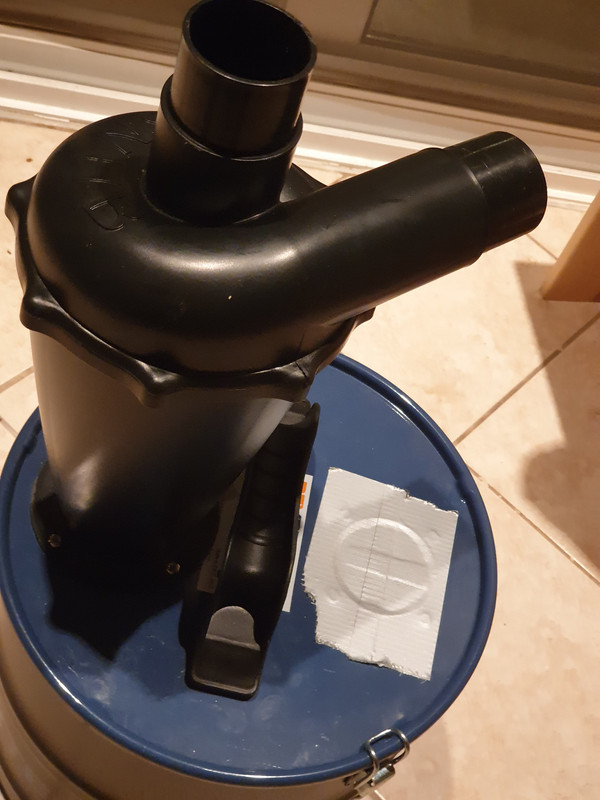

Εγώ έχω βάλει το κυκλωνικό σε ένα τέτοιο και δεν έχω πρόβλημα.
Βέβαια το είχα αγοράσει σε προσφορά στα €10
[url=https://postimg.cc/685kNSxm][/URL]
Με την σκούπα Advancevac της bosch δουλεύει μια χαρά και χωρίς πρόβλημα
Κι εγω την Bosch εχω..
Βαλε μια φωτο ολοκληρο το συστημα οταν ευκαιρεσεις
Δυστυχώς δεν έχω φωτογραφία με την advancevac.

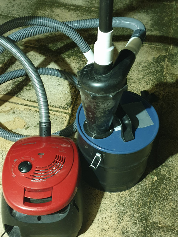

Εδώ μια φωτογραφία που βρήκα με την οικιακή σκούπα
Πρέπει να θυμηθώ να βγάλω μια φωτογραφία με την advancevac και να την ανεβάσω

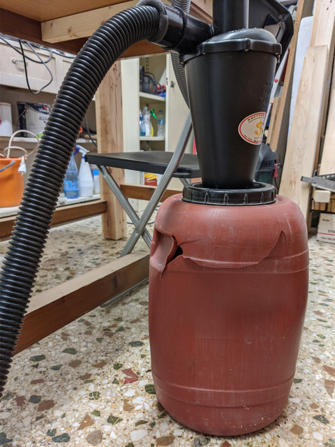

παιδια τα προβληματα στα βαρελια προερχονται απο το οτι η παροχη εισοδου στο βαρελι ειναι μικροτερη απο τη παροχη εξοδου (προς τη σκουπα)
τοτε γινεται υποπιεση μεσα στο βαρελι με αποτελεσμα η εξωτερικη (ατμοσφαιρικη) πιεση να το παραμορφωνει και τελικα να το σπαει κανοντας "εκρηξη" εξ'ου και το μπαμ :)
πρεπει ή να μειωθει η δυναμη της σκουπας (αν εχει ρυθμιστηρα ) ή να μεγαλωσει το στομιο στην ακρη του συστηματος.
επειδη ομως το στομιο ειναι δεδομενο για να χωραει στην εξοδο του εργαλειου, η οποια ειναι πιο μικρη απο τη διατομη του σπιραλ σωληνα, σε περιπτωση που δεν εχει ρυθμιστη η σκουπα, πρεπει να βαλετε ντιμερακι.
αυξανεις τη δυναμη σιγα-σιγα μεχρι να αρχισει να παραμορφωνεται το βαρελι
Νικόλα, στην περίπτωση μου η σκούπα που έχω advancevac 20 είναι απο τις δυνατότερες σε αναρρόφηση και δεν έχει ρύθμιση για την δύναμη της σκούπας, δυστυχώς είναι τύπου ON/OFF.
Η εισαγωγή είναι ίδια σε μέγεθος με την εισαγωγή που έχουν και οι υπόλοιποι και η εξαγωγή της σκούπας είναι στανταρ.
Παρόλαυτά δεν μου έχει κάνει οποιοδήποτε πρόβλημα με το δοχείο συλλογής.
Ίσως παίζει ρόλο το οτι το δοχείο μου είναι μεταλλικό;
Σωστός..
Πληρωσαμε την πιο δυνατη σκουπα στην κατηγορια της για βαλουμε ντιμερ; :P
Δοκιμασα πριν λιγο με αλλο δοχειο το οποιο ειναι σε πολυ καλυτερη κατασταση απο το προηγουμενο και δεν εκανε κατι.. δοκιμασα 2-3 φορες να φρακαρω την εισαγωγη με το χερι κιολας
Εννοειται οτι το προβλημα το αντιμετωπιζουν τα συστηματα με πλαστικο βαρελι και οχι αυτα με μεταλλικο.
Ομως το προβλημα που υφισταται με τα μαλακα πλαστικα βαρελια (για ελιες κλπ) δεν το λυνεις με περιορισμους (μειωση αποδοσης, επιπλεον ντιμερ κλπ) αλλα εν τη γενεσει ... κατευθειαν αλλαγη με μεταλλικο.
Καποιες πατεντες για ενισχυση του λεπτου πλαστικου βαρελιου δεν με βρισκουν συμφωνο, γιατι στην τελικη μπορει να μην αξιζει, βαλε βγαλε την ενισχυση για να το αδειασεις, χρονος κατασκευης και αν πετυχει, κλπ
ε βεβαια γιωργο. αλλη η αντοχη του μεταλλικου, αλλη του λεπτου πλαστικου
μπορει ισως ακομα να μην ταπωνει αψογα το μεταλλικο σου δοχειο, με αποτελεσμα να ρουφαει και λιγο αερα απο την ενωση καπακι-σωμα και να αντισταθμιζει ετσι την μικρη διατομη του ακρου
Ξαναείπα ...υπάρχουν δοχεία πλαστικά από αυτά για ελιές πιο σκληρά από τα φτηνά και προπαντώς δεν πρέπει να έχει πολυμεριστεί σαν αυτό που έσκασε.
Να μην είναι ψηλό και στενό αλλά κοντόχονδρο.
