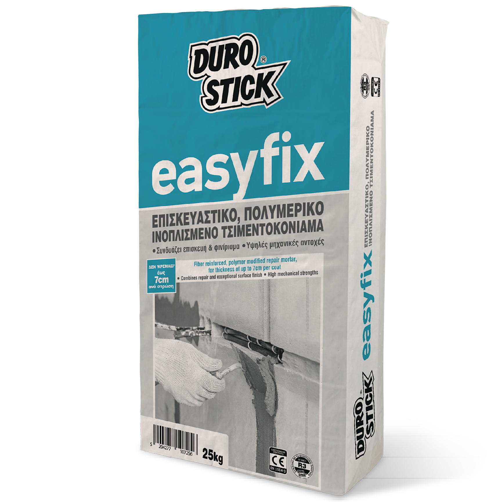

Για την χρηση που το χρειαζεσαι θα χρησιμοποιουσα καποιο επισκευαστικο τσιμεντοκονιαμα με ειδικα συστατικα στη συσταση του ωστε να μην συρρικνωνεται να μην σκαει κλπ και επισης να εχει ψιλο κοκκο κονιαματος για να φαινεται οσο το δυνατον πιο λειο και ομαλο οταν στεγνωσει. Το μεγεθος των κοκκων αναφερεται συνηθως στα pdf με τα τεχνικα.
Επισκευαστικό, ινοπλισμένο, τσιμεντοκονίαμα ελεγχόμενης συρρίκνωσης για πάχη έως 7cm/στρώση, κατάλληλο για πλήρωση κατασκευαστικών ατελειών σε δάπεδα, τοιχοποιίες και οροφές από σκυρόδεμα, κατασκευή λουκιών κ.ά.
www.durostick.gr
Βεβαια το καλυτερο ειναι να εχει χρησιμοποιησει καποιος απο εμας ενα σκευασμα για αυτο τον σκοπο (καλλιτεχνικο) ωστε να μας πει την εμπειρια του.
Στο Leroy υπαρχουν καποιοι ελαχιστοι πωλητες με εμπειρια ωστε να σε κατευθυνουν στο σωστο προιον, αλλα δυσκολο το βλεπω.. Ισως σε καποια μαγαζια της γειτονιας να ειναι καλυτερα.

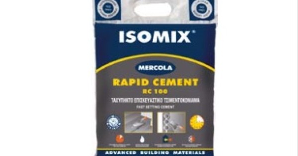

ISOMIX RAPID CEMENT RC100 ΙΣΧΥΡΟ ΤΑΧΥΠΗΚΤΟ ΕΠΙΣΚΕΥΑΣΤΙΚΟ ΤΣΙΜΕΝΤΟΚΟΝΙΑΜΑ 3KG Το ISOMIX RAPID CEMENT RC100 είναι πολύ ισχυρό ταχύπηκτο επισκευαστικό τσιμεντοκονίαμα. Είναι κατάλληλο για γρήγορες επισκευές και στερεώσεις υψηλών αντοχών. Η ανάπτυξη της αντοχής του μέσα στο χ
