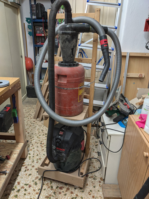

Κουράστηκα να πηγαινοφερνω το κυκλωνικο και έφτιαξα πολύ πρόχειρα ένα τροχήλατο σύστημα να κάνω τη δουλειά μου, παίρνει κάποιες βελτιώσεις γιατί το έκανα με ότι είχα.. Θα βάλω και έναν διακόπτη κάπου ψηλά ώστε να μην σκύβω κιόλας..
Ή τώρα που το σκέφτομαι, ακόμα καλύτερα θα βάλω μια προέκταση ψηλά, ώστε να είναι μόνιμα συνδεδεμένη με την πρίζα πάνω στη σκούπα για να παίρνει αυτόματα μπρος..
Σκουπα δυνατη εχεις, κανε ενα συστημα με valsir φ50 να εχεις παντου παροχες. Το εχω κανει και δουλεψε πολυ καλα
Εγω εχω parkside σκουπα συνδεδεμενη σε κυκλωνικο και απο εκει σε φ50. Μια χαρα τα ρουφαει ολα. Του εχω βαλει και 2 blast gates για να αλλαζω απο παγκοπριονο σε οτιδηποτε αλλο. Μπορεις να κανεις μια δοκιμη παντως..
Κοίτα το έχω σκεφτεί να κάνω και κάτι τέτοιο μόνιμο σαν σεταπ.. Αλλά δεν είναι τίποτα σε σταθερή θέση στον χώρο μου, ίσως θα μπορούσα να κάνω στον πάγκο ένα συστηματακι με φ50, όπου θα συνδέω ένα σπιράλ στο εκάστοτε εργαλείο που θέλω.. Το σκέφτομαι θα δω

Άγγελε η συγκεκριμένη σκούπα έχει πολύ δύναμη.
Πρόσεξε το δοχείο που θα πάρεις να έχεις χοντρά τοιχώματα για να μην σου το σπάσει κι αυτό και κάνεις τσάμπα έξοδα.
Σε μεταλλικό δεν μπορείς να βρεις κάτι, κανένα βαρελάκι ή κάτι παρόμοιο;

Ψηλέ, τι έχεις βάλει για blast gates; Και τα έχεις συνδέσει πάνω στους σωλήνες valsir που έγραψες πρίν;
Αντώνης εγώ 😎
Έχει δύναμη ναι, ιδιαίτερα τώρα που έβγαλα και τη σακούλα. Σκοτώνει..
Είδα από κοντά το δοχείο για γάλα που είχε προταθεί σε προηγούμενα ποστ, και όντως είναι πολύ καλή περίπτωση..
Μεταλλικό δεν βρίσκεις εύκολα..
Σε μεταλλικο μπορείς να χρησιμοποιήσεις έναν από Hyperdesmo...Εάν κάνω μόνωση κάποια στιγμή να σου κρατήσω έναν...
Ναι το ξέρω, αφού σου είχα ζητήσει πριν κάτι μήνες.. Ναι έχε με υπόψιν..
