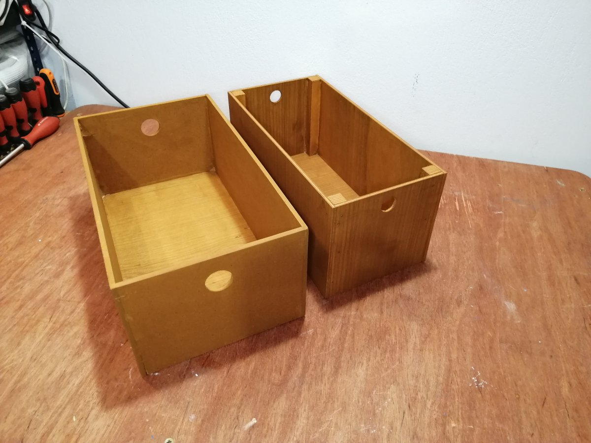

Καλησπέρα σας!
Σήμερα τελείωσα 5 απλά σαν κατασκευή, άλλα χρήσιμα κουτιά, για αναλώσιμα, κόλλες, σπρέι κλπ.
Αρχικά έφτιαξα 3 ίδια σε διαστάσεις κουτιά χρησιμοποιώντας κόντρα πλακέ πάχους 4mm με τις διαστάσεις τους να είναι 30cm μήκος x 27cm πλάτος x 18 cm ύψος και χρησιμοποίησα πηχακι στη βάση για την ένωση (με ξυλοκολα και καρφωτικο) των πλαϊνών πλευρών.
Το επόμενο έγινε με το ίδιο κόντρα πλακέ σε διαστάσεις 37cm μήκος x 18cm πλάτος x 18cm ύψος αλλά με την διαφορά ότι σε αυτό έβαλα το πηχακι στις πλευρές και όχι στη βάση. Το τελευταίο κουτί το έφτιαξα από mdf πάχους 6mm, με διαστάσεις 40cm μήκος x 23cm πλάτος x 17cm ύψος και σε αυτό δεν έβαλα πηχακι, άλλα κάρφωσα απευθείας μεταξύ τους τα ξύλα. Επίσης χρησιμοποίησα σε ρόλο καβίλιας, ξυλάκια από σουβλάκια τα οποία έχουν πάχος 3mm και έτσι "έδεσε" καλύτερα το κουτί.
Στο τέλος τα πέρασα 2 χέρια teak oil του lidl.
Στην 442 σελίδα του παρόντος νήματος ανέβασα φωτογραφίες από μια συρταριερα για βίδες που έφτιαξα πριν 3 μήνες. Για λόγους λειτουργικότητας και αφού δεν χωρούσαν όλες οι βίδες, παξιμάδια, ροδελες, γωνίες σε αυτήν, της έκανα μερικές τροποποιήσεις. Συγκεκριμένα της έβαλα ροδακια για να μετακινείται εύκολα παντού ενώ στην πάνω πλευρά έκανα ένα ραφακι για τις κασετίνες με παξιμάδια κλπ. και ακριβώς πάνω έβαλα 2 πλαστικές συρταριερες που είχα. Στα πλαϊνά πρόσθεσα από 2 ξύλινα σταντ σε κάθε πλευρά και χώρεσαν συνολικά 12 σκαφακια που προμηθεύτηκα από το Jumbo.
Φυσικά τα σκαφακια αφαιρούνται.
