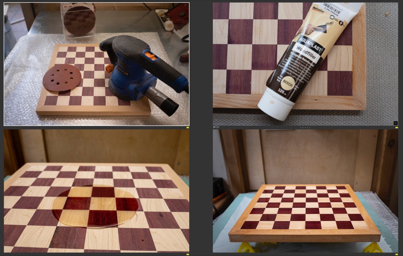

Ακόμα ένα μικρό τραπεζάκι (coffee table)​
  • Ξύλο
Πήρα δυο σανιδάκια, ένα Purpleheart και ένα δεσποτάκι και τα έκοψα σε πηχάκια των 3,5 εκατοστών
Τα κόλλησα ένα παρά ένα με Tidebond και τα άφησα ένα βράδυ να σταθεροποιηθούν
Την άλλη μέρα, τα έκοψα και πάλι σε πηχάκια (στην άλλη διάσταση) και τα κόλλησα πάλι ένα παρά ένα γυρνώντας τα κατά 180 μοίρες ώστε να μοιάζουν με σκακιέρα και τη μεθεπόμενη μέρα τα παρέλαβε το κάλο μου κυλινδρικό τριβείο.
Έκοψα και 4 πηχάκια Οξιά, τα κόλλησα γύρω γύρω και όλα μαζί πάλι πέρασαν από το τριβείο για να έρθουν στο ίδιο ύψος.
Περιποίηση: Ψιλά τριψίματα, στοκαρίσματα και λαδάκι και ... έτοιμη η επιφάνεια του μικρού τραπεζιού.

Μπραβο Νικο, παρα πολυ καλο και ωραιο σχεδιο (y)
Το Chassicoat ειναι "υπερβολη" για τετοιες κατασκευες και δεν στρωνει οπως τα άλλα ασταρια ... αλλά τουλαχιστον την επομενη να αγορασεις το original / το καλο της Χρωτεχ
Για να γινει πιο ευκολη η εξομαλυνση του σιδηροστοκου, να τον εφαρμοζεις με σπατουλα και στη συνεχεια να τον τριβεις με τριβειο, μη το φοβασαι, για να γινει λειο.

Kαταπληκτικη δουλεια, εδεσε αρμονικα το σιδερο με το ξυλο, μπραβο Νικο!!! (y)
Πολυ καλη η επιλογη των τριων ξυλων. Κανουν πανεμορφη αντιθεση το δεσποτακι με το βραζιλιανικο rose wood.
Μεγαλη βοηθεια το drum sander σε τετοια projects.

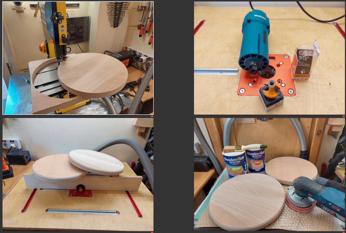

Σκαμνάκι μπαλκονιού Νο1 (του ερασιτέχνη :-p )
Για να εξασκηθώ λίγο στο σίδερο και τις κολλήσεις, είπα να φτιάξω κάποια πράγματα για τα μπαλκόνια μου.
Ξεκίνησα λοιπόν από την κατασκευή για ένα χαμηλό σκαμπό, από στραντζαριστό βαρέως τύπου 20x20 και συνδετικά από στραντζαριστό βαρέως τύπου 20x40 (σε χαμηλές τιμές από τον Γελαδάκη )
Έκοψα στο ωραίο Parkside:
  • τα 4 πόδια (20x20) στα 40 εκατοστά και υπό γωνία 100 μοιρών
  • 2 κομμάτια 20x40 στα 15 εκ.
  • 2 κομμάτια 20x40 στα 20 εκ και αυτά υπό γωνία 100 μοιρών
Κόλλησα πρώτα τα 2 "Π" (τραπέζια για να είμαι ακριβής) με τα πόδια.
Μετά, σύνδεσα τα 2 Π με τα 2 κομμάτια 20x40
(ξέχασα να βγάλω φωτό εκείνη, την ώρα, αλλά βάζω τον σκελετό αφού είχε βαφτεί για να φανεί το σχήμα του)
Στη συνέχεια, κόπηκε στην κορδέλα το ΚΠ θαλάσσης των 25mm, με διάμετρο 31εκ
Έβαλα στο ρουτεράκι το ωραίο κοπτικό της CMT και κούρμπαρα τις ακμές για να μην κόβει τα πόδια όταν θα κάθεται κάποιος.
Στη συνέχεια τα έτριψα και τα πέρασα με Primer και βερνίκι πατωμάτων της Vitex. Το έχω αναφέρει ξανά, αυτά τα δυο είναι εξαιρετικά και πιστεύω μεγάλης αντοχής υλικά.
Μετά, τρόχισα λίγο τις άτεχνες κολλήσεις και τις στοκάρισα με στόκο σιδήρου και όταν στέγνωσε τον εξομάλυνα όσο μπορούσα με διαφόρους τρόπους, (με το dremel κυρίως)
Έβαψα τον σκελετό αρχικά με το chassicoat και μετά με το ωραίο Heavy Metal Silicon της Vitex
Και τέλος, έβαλα τάπες στα πόδια και βίδωσα τη βάση στον σκελετό με ανοξείδωτες βίδες της Parkside.
Κάπως heavy duty βγήκε, 3,5kg ζυγίζει, αλλά για πρώτο σκαμνάκι που έφτιαξα με σίδερο, δεν είναι άσχημο. Νομίζω πως θα αντέξει για καιρό στο μπαλκόνι με αυτά τα υλικά και τις βαφές. ΟΚ, δεν θα βρέχεται άμεσα, αλλά θα ταλαιπωρείται αφού θα είναι συνεχώς έξω. Θα δούμε, θα γίνει τεστ ... μακρας διαρκείας :-) )

Aπιθανο εγινε μπραβο -και το βαρος του προσδιδει κύρος :) (y)
Θα του πηγαινε πολυ ωραια επισης και μια επιφανεια απο συνθετη ξυλεια οξιας -αντι κ/π- που πουλαει το πρακτικερ.

Mπραβο Νικο...πολυ καλο και στιβαρο βγηκε...!!!!
Για τις κολλησεις ο χρονος και η εξασκηση ειναι ο καλυτερος γιατρος....ολο και θα γινεσαι καλυτερος..(μην νομιζεις οτι εισαι και πολυ μακρια απο εκει που πρεπει ;) )..
Στο backround..
To δισκοπριονο μεταλλου αμα χειριζεται σωστα και με τον αναλογo δισκο εχει αυτα τα αποτελεσματα...δεν ειναι επαγγελματικο οχι ομως οτι οι κοπες του δεν βλεπονται...
Οποτε πολυ αξιολογες οι κοπες και φαινεται στο αποτελεσμα της "συνδεσμολογιας"..κοινως κολλησης...
Τα προιοντα της Vitex ξεχωριζουν οπως παντα....
Το metal silicone ειναι οτι καλυτερο μπορουσες να παρεις απο ολες τις αποψεις αφου εκτος απο το καλο ποιοτικα χρωμα αντεχει και στην ολιγον τριβη....
Οσο για το βερνικι πατωματων θα αντεξει εαν δεν βραχει και δεν το βλεπει ο ηλιος...εχω πει κατ΄ επαναληψη οτι για εξωτερικη χρηση στα στοιχεια της φυσης δεν αντεχουν τετοια υλικα..
Στην σκια λοιπον εαν δεν χρησιμοποιηται,καθαρισμα με νωπο πανι η ξυλινη επιφανεια και το χειμωνα εαν δεν χρησιμοποιουνται κουκουλωμα με σακουλα....ετσι θα κρατησει για αρκετο διαστημα...

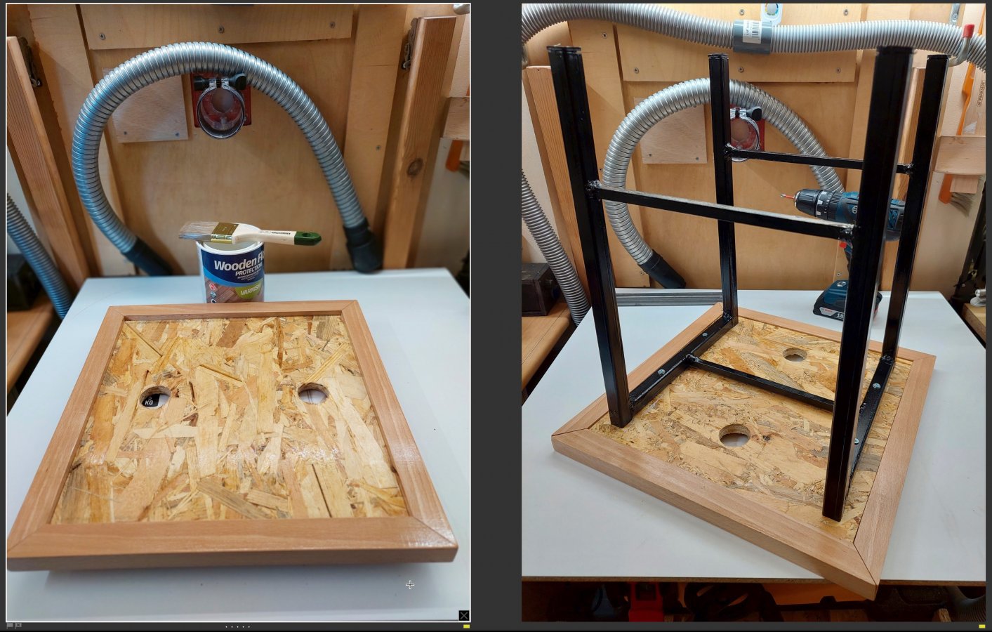

Τραπεζάκι μπαλκονιού. - (παίζοντας με διαφορετικά υλικά)
Έτοιμο και αυτό :)
Χρησιμοποίησα:
  • Για τον σκελετό - στραντζαριστό 20x20 και μασίφ 10x10
  • Για τη βάση, OSB και πηχάκια μασίφ οξιάς
  • Για τη βασική επιφάνεια, ένα από τα όμορφα πλακάκια Antan
Κόπηκαν τα σίδερα και κολλήθηκαν σε ένα απλό σχέδιο.
Λειάνθηκαν, στοκαριστήκανε, και βαφτήκανε με chassicoat και Heavy metal silicone
Μετά βρήκα κάτι ρεταλάκια οξιάς και έκοψα πηχάκια 3cm και μήκους 40cm και τα έκοψα στο μικρο Evolution στις 45 μοίρες για να κάνω ένα πλαίσιο - κορνίζα
Έκοψα και το OSB στα 33x33 που θα ήταν η βάση. Έτσι ώστε, το πλακάκι να χωνευτεί τελικά εκεί μέσα.
Έκανα όμως και 2 μεγάλες τρύπες με ποτηροτρύπανο, γιατί καθώς το πλακάκι θα μπει σφηνωτό (πολύ σφιχτά) και όχι κολλητό, θα πρέπει να μπορεί να βγει αν χρειαστεί, χωρίς να σπάσει. Οπότε, σπρώχνοντας από κάτω, βγαίνει με κάποια πίεση.
Περάστηκαν τα ξύλα primer και βερνίκι πατωμάτων από 2 χέρια και βιδώθηκε η βάση στον σκελετό
Διάλεξα ένα από τα τα 9 διαφορετικά και υπέροχα πλακάκια που έχει το κουτί Antan
και το έβαλα να κάτσει στο πλαίσιο.
Ωραία έκατσε και νομίζω είναι αρκετά πρωτότυπο για ένα διαφορετικό τραπεζάκι μπαλκονιού.

Ωραιοτατο το τραπεζακι και τα πλακιδια!!!
Αυτα πως τα εχεις στερεωσει? Τα εχεις τοποθετησει απλα στην επιφανεια και τα βγαζεις πιεζοντας τα απο τις τρυπες στο OSB?
Reactions: nikfor
Δε διαβάζεις και με ανησυχείς...!!! Μάλλον έχεις έλλειψη πακοτινίων!!!
