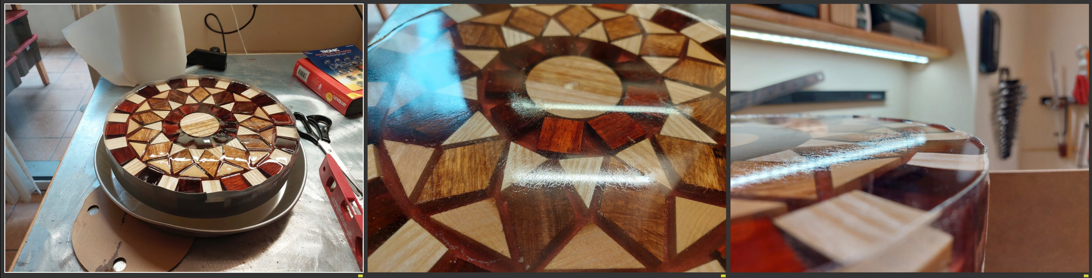

Ένα τραπεζάκι από ρετάλια
Θυμάστε που τακτοποίησα τα ρετάλια ξύλου σε κουτιά; Σκέφτηκα λοιπόν πως κάπως πρέπει να αξιοποιηθούν γιατί έτσι, πάνε χαμένα.
Χρησιμοποίησα: Παντούκ, Οξιά, Ζεμπράνο και Δεσποτάκι
Ξεκίνησα λοιπόν κόβοντας ένα στρογγυλό ΚΠ 12mm που θα ήταν η βάση και άρχισα να ψάχνω κομματάκια που θα μπορούσα να αξιοποιήσω. Είχα στο μυαλό μου ένα σχεδιάκι που είχα δει σε ένα σκαμπό, σε ένα μπαράκι κάπου στο Χαλάνδρι, και είπα να κάνω κάτι περίπου σαν εκείνο που είχα δει.
Έκοψα τα κομματάκια στο παγκοπριονο και κάποια στην κορδέλα. Αρκετή δουλειά!
Έκοψα και ένα στρογγυλό για το κέντρο που ήταν και το μόνο ξύλο που δεν ήταν ρετάλι. Λείανα όλα αυτά τα κομματάκια ένα ένα, με υπομονή και αφού τα έστησα πρόχειρα πάνω στο ΚΠ, άρχισα να τα κολλάω στην τελική τους θέση με Titebond.
Έκοψα ένα σόκορο από καπλαμά παντούκ για να καλυφθεί το σόκορο του ΚΠ, και αφού έβαλα γύρω γύρω ταινία γκάφερ για να λειτουργήσει ως φράχτης, έριξα μια ποσότητα υγρού γυαλιού χρωματισμένο με κόκκινο μεταλλικό χρώμα που έφτασε μέχρι το μέσο του ύψους της όλης κατασκευής.
Την άλλη μέρα, έριξα άλλη μια ποσότητα υγρού γυαλιού (χωρίς χρώμα αυτή τη φορα) και άρχισα τον πόλεμο με τις ... φυσαλίδες :-p. Χάχα, εντάξει το ήξερα πως δεν θα νικήσω, αφού δεν είχα "μονώσει" όλα αυτά τα κομματάκια ξύλου από πριν. Αλλά δεν με πείραζε καθόλου. Πλάκα έχουν και οι φυσαλίδες :)
Την επόμενη μέρα έπεσε και η τελική στρώση που όμως λόγω αυξημένης υγρασίας έκανε αυτό το ρυτίδιασμα όταν στέγνωσε, αλλά και φυσικά οι άκρες ανασηκώθηκαν ελαφρώς. Δεν με ενόχλησε κάτι από αυτά γιατί έτσι και αλλιώς είχα σκοπό να το τρίψω, για να το κάνω ελαφρώς ματ.
Οπότε, κουρμπαρισα την ακρη με το ρούτερ και μετά ξεκίνησα με τα γυαλόχαρτα
Από 400 έως 2500 έφτασα και τα τελευταία φυσικά με νερό.
Τέλος, πέρασα και αλοιφή για φανάρια με τον αλοιφαδόρο και η επιφάνεια έγινε τέλεια! Αδύνατον να αποτυπωθεί στη φωτογραφία το πόσο ωραία έγινε η επιφάνεια του υγρού γυαλιού!
Τέλος, κολλήθηκε το σόκορο και αφέθηκε να στεγνώσει και την άλλη μέρα πέρασα την πλαϊνή πλευρά (που την είχα λειάνει στο ρουτερ) με ακρυλικό βερνίκι της Minos που μοιάζει με υγρό γυαλί και έγινε αρκετά εντυπωσιακό.
Έφτιαξα και μια μεταλλική τριγωνική βάση από μασίφ τετράγωνο σίδερο 12x12m και τελικά έγινε μια στιβαρή κατασκευή, συνολικού βάρους 5 κιλών!
Καλούτσικο έγινε και αυτό το ρεταλοτραπεζάκι :)
Αν εξαιρέσουμε το κόστος του υγρού γυαλιού (γύρω στο ένα κιλό), το υπόλοιπο δεν κόστισε σχεδόν τίποτα.
Χρειάστηκαν πάντως αρκετές μέρες ενασχόλησης καθώς αυτή η κατασκευούλα συνδύασε τρία διαφορετικά υλικά που το καθένα έχει τις ιδιοτροπίες του.
Πολύ διασκεδαστική και αυτή η κατασκευή :)

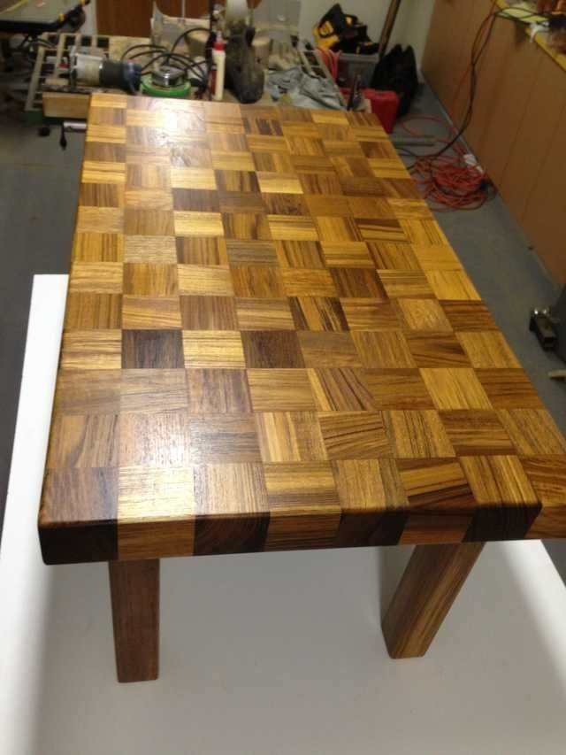

@elninioz : το συγκεκριμένο είναι με ρετάλια τηκ. Πριν το βάλεις μπρος, φτιάξε μια μινιατούρα με 3Χ3 τετράγωνα να δεις αν σε καλύπτει από εμφάνιση (έχει και πολλή δουλειά, μην πάει τσάμπα ο κόπος)

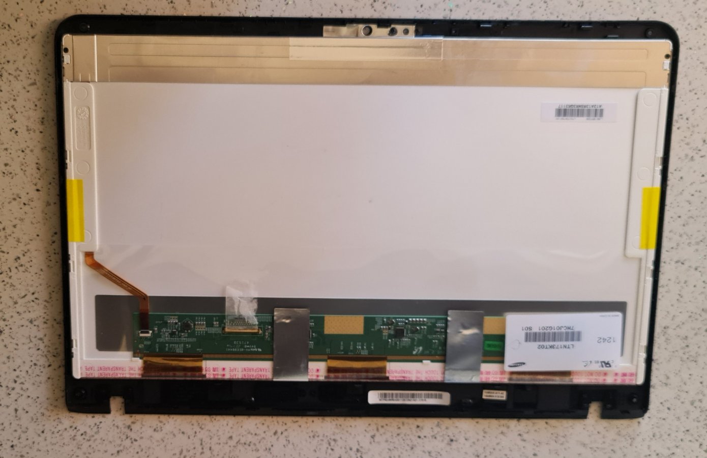

Στο παρελθόν και βλέποντας κάποια βίντεο στο youtube,κατάφερα να αλλάξω τις καμμένες οθόνες σε 2 laptops TOSHIBA και αυτά να λειτουργούν ακόμα.
Το συγκεκριμένο 17.3 ιντσών VAIO,το είχα πληρώσει αρκετά χρήματα πριν καμιά 10αριά χρόνια,έχοντας καλό επεξεργαστή (i5),φωτιζόμενο πληκτρολόγιο κτλ.
Παρέδωσε πνεύμα η μητρική του πριν κανένα 4μηνο και όπου και να το πήγα,μου είπαν "ανακύκλωση".
Σκέφθηκα λοιπόν να χρησιμοποιήσω την οθόνη του σαν "κάτι"-πχ σαν μόνιτορ των καμερών- και να μην το πετάξω.
Πάλι ψάχνοντας στο youtube και για να μπορεί να λειτουργήσει η οθόνη,βρήκα και παρήγγειλα-σύμφωνα με τον κωδικό της-το παρακάτω
Προσπάθησα να λύσω όλο το λαπτοπ ξεβιδώνοντας καμιά 40αριά βίδες μπας και ψάχνοντας,μπορούσα να χρησιμοποιήσω και άλλα πραγματάκια μέσα από αυτό,
όπως τον επεξεργαστή ή το πληκτρολόγιο,αλλά πάλι με χτύπησε το σύνδρομο της γαμ...νης χαλασμένης βίδας.
Έτσι,για 1 γαμ...νη βιδούλα,δεν μπορώ να το ξεκουμπώσω,αλλά κάτι θα σκεφτώ.
Η ερώτησή μου είναι αν όντως μπορεί να υπάρχει κάτι πέραν της οθόνης που μπορεί να χρησιμοποιήσω.Εννοείται ότι έχω αφαιρέσει τις μνήμες και τον σκληρό του δίσκο,κάνοντάς τον εξωτερικό.

οπως χωράει το κατσαβιδι ετσι χωράει και το τρυπανι... με ενα 3αρι της κοβεις το κεφάλι και μολις βγουν τα κομμάτια του λαπτοπ τοτε ισως και να μπορεσεις να την ξεβιδωσεις με καποια πενσα...
msec υποθεση
Στάλθηκε από το SM-A528B μου χρησιμοποιώντας Tapatalk
Oντως το τρυπανι (2 η 3μμ) ειναι μια τελευταια λυση για τετοιες περιπτωσεις και ειναι κριμα να μην δοκιμαστει.
Οι παραπανω αναρτησεις θα μεταφερθουν στο νημα "DIY. Φτιαξ'το μονος σου! Ιδεες, projects και λυσεις."
Reactions: enduras1 and vlad66
το τρυπανάκι 3.2 έκανε δουλειά τελικά.
Έφαγε το κεφάλι και άνοιξε το καπάκι.
Κοιτάω με θαυμασμό το εσωτερικό όπου όλα δείχνουν καινούρια και λυπάμαι πολύ που πρέπει να πεταχτεί.20221226_192824.jpg
