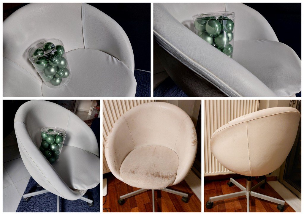

Να βάλω και εγώ μια μικρή επισκευή. Δεν είναι τίποτα σπουδαίο, αλλά μου βγήκε πολύ καλό το αποτέλεσμα. Η καρέκλα της κόρης μου είχε γίνει χάλια. Αγόρασα με €8 ένα κομμάτι ταπετσαρία και την έφτιαξα. Εγινε καινούρια !

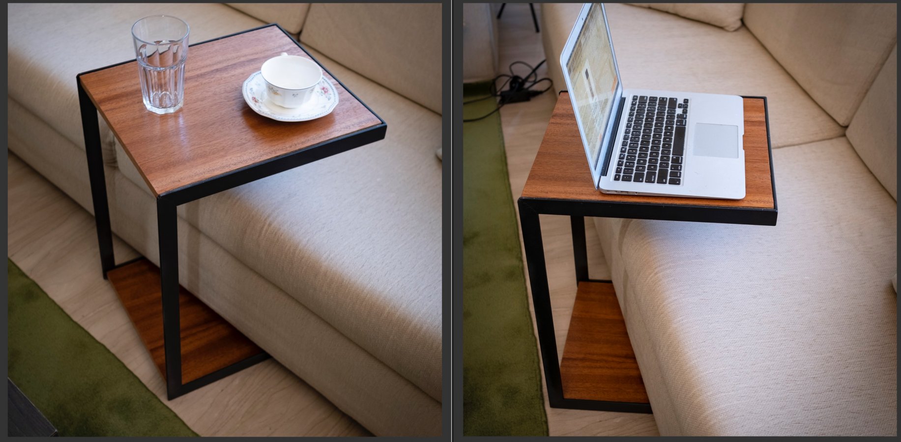

Τραπεζάκι καναπέ​
Πρόκειται για αυτά τα πολύ βολικά τραπεζάκια που λόγω σχεδιασμού, μπορούν να χώνονται κάτω από τον καναπέ, και πάνω στα οποία μπορείς να ακουμπάς ένα laptop, ή ένα πιάτο, ή τον καφέ σου και να τα έχεις "στα πόδια σου" ενώ κάθεσαι αναπαυτικά και ακούς μουσική ή βλέπεις μια ταινία. Κυκλοφορούν πολλά παρόμοια, εγώ έχω ένα από το ΙΚΕΑ, αλλά όλα "ψεύτικα" και ελαφριά, που με το παραμικρό σκούντημα μπορεί κουνηθούν και να γίνει ζημιά (να χυθεί ο καφές κλπ)
Οπότε, είπα να φτιάξω κάτι πιο στιβαρό και αν γίνεται, πιο όμορφο.
Πήρα μασίφ λάμα 40mm σε πάχος 5mm. (και ένα κομμάτι στα 3mm), τα έκοψα στο καλό μου Parkside και τα "ετοίμασα για το κόλλημα με τον γωνιακό τροχό.
Οι διαστάσεις που κόπηκαν είναι οι πιο κάτω. Όλες οι γωνίες είναι στις 45 μοίρες
Κόλλησα και λείανα πρώτα τα 2 εξωτερικά "Π" και μετά όλα τα υπόλοιπα
Έτριψα, πέρασα primer και έβαψα με Ματ Μαύρο Σπρέι
Έκοψα 2 κόμματα φτηνού OSB και τα αντίστοιχα κομμάτια από καπλαμά Μαόνι που είχα πάρει παλιότερα.
Τους καπλαμάδες τους είχα ισιώσει με αυτή τη μέθοδο.
Τους κόλλησα με βενζινόκολλα, τα άφησα να στεγνώσουν πιέζοντας τους με ένα μεγάλο βάρος (και ενδιάμεσα λαδόκολλα) και την άλλη μέρα τα πέρασα βερνίκι και τα βίδωσα στις βάσεις τους.
Έτοιμο και χρηστικό και απίστευτα στιβαρό! Καμία σχέση με τα έτοιμα που κυκλοφορούν.
Η όλη κατασκευή χρειάστηκε μερικές ώρες και το κόστος δεν νομίζω να ξεπέρασε τα 15€
Τα γράφω σύντομα για να μη σας κουράζω, αλλά αν θέλετε διευκρινίσεις, μετά χαράς :)

Η μία από τις τέσσερις μικρες πλευρές της επιφανειας δεν καλύπτεται από την σίδερο κατασκευή. Εκεί για να καλύψεις το osb έχεις βάλει Καπλαμά. Ο οποίος εννονεται με τον Καπλαμά της οριζόντιας επιφάνειας. Την ένωση των δύο κάθετων καπλαμάδων πως την έχεις κάνει? Φαλτσοκοπη στις 45 μοίρες? Μπορείς να κάνεις κάτι τέτοιο με επιτυχία σε κάτι τόσο λεπτό όσο ο Καπλαμάς?
Νικφορ μια ερώτηση σε παρακαλώ για τον Καπλαμά.
Να σου εξηγήσω τι ακριβώς έκανα.
Έκοψα και κόλλησα τον καπλαμά σε διαστάσεις λίγο μεγαλύτερες από το ξύλο. Την άλλη μέρα που στέγνωσε, γύρισα το ξύλο με τον καπλαμά προς τα κάτω (να κοιτάζει τον πάγκο μου) και με ένα κοφτερό κοπίδι, ξάκρισα ό,τι περίσσευε, χρησιμοποιώντας ως οδηγό το ίδιο το ξύλο. Το αποτέλεσμα (με μια ελάχιστη αστοχία) ήταν πολύ καλό.
Μετά, έκοψα με χάρακα και κοπίδι ένα σόκορο από άλλο φύλο καπλαμά ακριβώς στις διαστάσεις όσο η πλευρά που λες, δηλαδή 33,6 x 18 mm και το κόλλησα πάλι με βενζινόκολλα. Δεν χρειάστηκε κάτι περισσότερο. Έκατσε τέλεια. Αν περίσσευε λίγο, θα το έτριβα προσεκτικά με ένα γυαλόχαρτο, αλλά δεν χρειάστηκε. :)

Πολύ καλός μπράβο σου! Μια ερώτηση μόνο, οι κολλήσεις είναι με MIG χωρίς αέριο; (είχες πάρει πρόσφατα μια μηχανή MIG νομίζω; )
Σε ευχαριστώ :)
Ναι, είναι με την Stayer 131 που είναι Mig χωρίς αέριο. Πολύ ευχαριστημένος.
Το σύρμα όμως βγάζει πολύ καπνό, οπότε στο μικρό κλειστό εργαστήριο, έβαλα έναν απορροφητήρα και δουλεύω άνετα.
Πάντως όσο τη χρησιμοποιώ και τη μαθαίνω, τόσο πιο πολύ χαίρομαι με αυτήν την αγορά.
