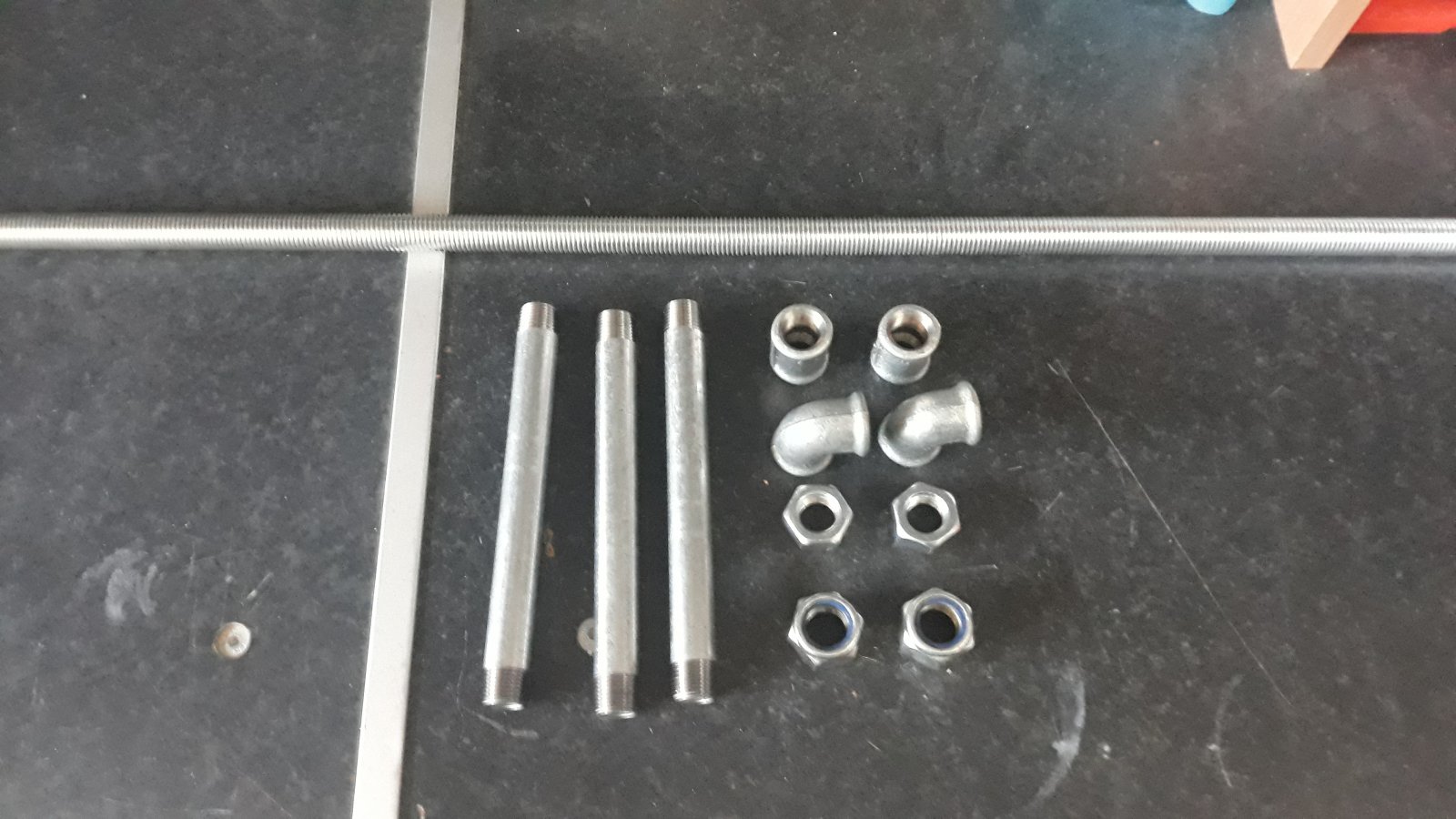

Αγοραστηκαν τα εξης για να μπορεσω το φτιαξω...
- Μια ντιζα μετρου 22μμ
- 4 παξιμαδια...2 ανοικτου και 2 κλειστου τυπου
- 4 ροδελες
- 2 γωνιες μισης ιντσας θυληκο-θυληκο
- 2 μουφες μισης ιντσας θυληκο - θυληκο
- 3 σωληνες 20εκ σιδερενιες παχους μισης ιντσας
Ο λογος που αγοραστηκαν συνδυαστικα τα παραπανω ηταν ναι μεν να φτιαχτει ενα μακροστενο Π πλαισιο αλλα συγχρονως επρεπε να φτιαξω στο πανω μερος ενωτικο ημικυκλιο Π και αφετερου δε να βιδωθει απο κατω ωστε να στηριχτει αρκετα σταθερα...κανενα απο τα δυο εμενα δεν μου εβγαινε για την καθε δουλεια ωστε να το ολοκληρωνα με το εναν τροπο..εδω να πω οτι το σπειρωμα της μουφας ηταν οριακο ωστε να πιασει εσωτερικα η ντιζα...το ελεγξα 2-3 φορες ωστε να ειμαι 100% σιγουρος οτι οι βολτες εστω και λιγο κανουν...ο ανθρωπος στα υδραυλικα με κοιταζε....τι πας να κανεις μου λεει... :p

Κωστη, υπερβολη η 22αρα ντιζα και το συνολικο κοστος των 30 ευρωπουλων !
Με 30 θα αγοραζες καροτσι και για αλλες χρησεις ή με 5 ευρω θα εφτιαχνες μια ωραια σιδηροκατασκευη, να αξιοποιησεις και την ηλεκτροκολληση
Διαλεγεις οποιο σου αρεσει
Εγω φοβαμαι μην σπασει η ξυλινη πλατφορμα στο σημειο των ντιζών, ΑΝ πας να ανασηκωσεις το βαρύ καροτσι απο τη λαβή που εκανες, για να περασεις κανα σκαλοπατακι στη δουλεια.
Για να μη συμβει αυτο πρεπει να βαλεις παραλληλόγραμμο μεταλλικο σκελετο απο κατω, που να ξεκινα απο τις ντιζες και να πηγαινει γυρω γυρω απο την ξυλινη βαση.
Νικο έχεις δίκιο για το παραπάνω ενδεχόμενο αλλά για αυτό εβαλα 22mm ντιζα χοντρη με ροδέλες και παξιμάδια και βιδωθηκαν με μπουλονοκλειδο ώστε να γίνουν ένα σώμα και για να μην παίζουν...
Εάν δω ότι χαλαρώνει η κουνιέται επειτα από χρηση, θα βάλω μια λαμα από κάτω 4mm που έχω ώστε να το κάνει πιο στιβαρο και πιο συμπαγές για να κρατήσει......
Θανάση τα παραπάνω που ανέφερες δεν κάνουν για την διάσταση των 44,3εκ οπου χρειάζεται ως πλατφόρμα για να πιάνει το l-boxx στις βάσεις αυτών..
Έπρεπε να κάνω πατέντα για αυτές έξτρα..
Οπότε τροχηλατο,παξιμάδια σετ, σωληνώσεις,γωνίες και μπουφές στα 30 ευρώ μια χαρά είναι...
Όσο για καρότσι έχω άλλο τέτοιο για άλλες δουλειές..
Κωστή, για πες πάλι πως ταίριαξες την ντίζα 22χιλ στην μούφα της μισής ίντσας; Βιδώνοντας σφήνωσε στις βόλτες της μούφας;
Έτσι...απλώς θέλει προσοχή ώστε να πάει ίσια εξ αρχής ώστε η βόλτες από κάθε πλευρά να μην χαλάσουν...
Στην ουσια κανει 3-4 στροφές και επειτα σφηνωνει...
