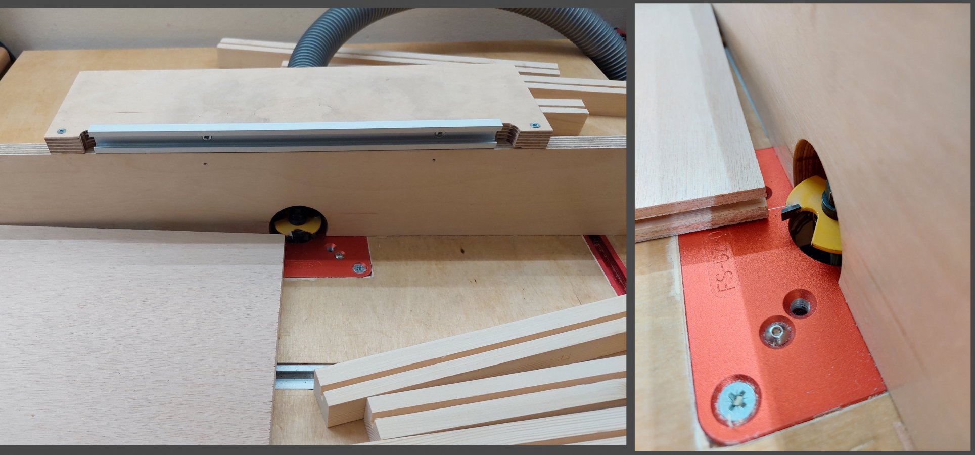

Ένα πολύ απλό και οικονομικό τραπεζάκι, χωρίς βίδες. :)
Μου ζήτησε μια φίλη ένα "πρόχειρο και απλό" τραπεζάκι, οπότε έφτιαξα κάτι που είχα δει στο Ικεα (νομίζω).
Σε ελάχιστο χρόνο και με ελάχιστα χρήματα βγήκε ένα πολύ πρακτικό και συμπαθητικό τραπεζάκι
Πήρα καδρονάκι 27x27mm από το Leroy και έκοψα και 2 κομμάτια 40x40 Κόντρα Πλακέ 15mm
Έκοψα 8 καδρονάκια 40cm και 4 στα 43cm για ορθοστάτες που θα έμπαιναν "εξωτερικά".
Έκοψα και λωρίδες από ΚΠ 4mm για να τις κάνω μπισκότα (καβίλιες)
Άνοιξα παντού αυλάκι με το ωραίο μπιτάκι στο ρούτερ, για να μπουν τα μπισκότα.
Έτριψα τα πάντα και τα πέρασα primer και βερνίκι.
Μοντάρισα και κόλλησα τα καδρονάκια με τις επιφάνειες του κόντρα πλακέ με τα "μπισκότα" και τα άφησα να στεγνώσουν.
Έβαλα και καβίλιες στρογγυλές στα σημεία που ένωσα τους ορθοστάτες με τις επιφάνειες, έβαλα κολλα παντού και άφησα το γλυκό να δέσει :)
Έτοιμο και αυτό.
Συνολική δουλειά: Λιγότερο από 4 ώρες (+ τα στεγνώματα)
Συνολικό κόστος: 15€
Μια χαρά, και η φίλη ... χαρούμενη :D
