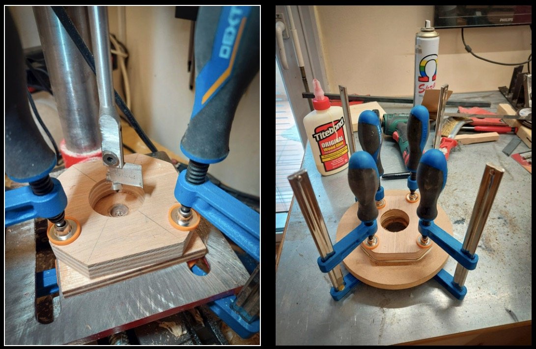

Τις προάλλες που ήρθε ένας καλός φίλος στο σπίτι και είδε το τραπεζάκι που είχα φτιάξει λίγα μηνύματα πιο πριν με το tree of life στο laser του άρεσε πολύ και αν και συνήθως θα του το χάριζα επιτόπου, αυτό ειδικά μου αρέσει και μένα πολύ, οπότε του υποσχέθηκα να του φτιάξω ένα ίδιο. Το έφτιαξα λοιπόν αλλά δεν είχα σίδερα για τις βάσεις και επειδή βαριόμουν να τρέχω στον Γελαδάκη, είπα να ψάξω στα ρετάλια μου, μπας και βρω κάτι.
Λοιπόν, βρήκα, ένα πετάμενο κομμάτι από γαλβανιζέ ιστό κεραίας (φ 42) και κάτι μικρά κομματάκια από μασίφ λάμες.
Τα κόλλησα προσεκτικά (γιατί ο ιστός ήταν λεπτός και οριακά τρύπαγε στην κόλληση)
Και επειδή η βάση ήταν πολύ ελαφριά, κόλλησα και εσωτερικά 2 ρετάλια από μασίφ βέργα 12mm και η βάση έγινε βαριά και σταθερή :)
Βρήκα επίσης ένα ωραίο χοντρό ρετάλι ΚΠ και του άνοιξα μια τρύπα ακριβώς στις διαστάσεις του σωλήνα με το πολύ εξυπηρετικό τρυπάνι ρυθμιζόμενου πλάτους. (y)
Βρήκα και ένα κυκλικό ρετάλι από MDF και τα κόλλησα μαζί.
Ε, σχεδόν έτοιμη η βάση. Τα πέρασα όλα αστάρι και μαύρο ματ χρώμα (όλα σε σπρέι), σφήνωσα τα ξύλα στο σωλήνα (έβαλα και λίγη JB Weld για έξτρα αντοχή) και βίδωσα την επιφάνεια πάνω στη βάση μου.
Έβαλα και ωραία λαστιχένια πατάκια από τα Lidl και έγινε μια χαρά.
Εντάξει, τίποτα το σπουδαίο, αλλά αξιοπρεπές το σύνολο και ο φίλος χαρούμενος
