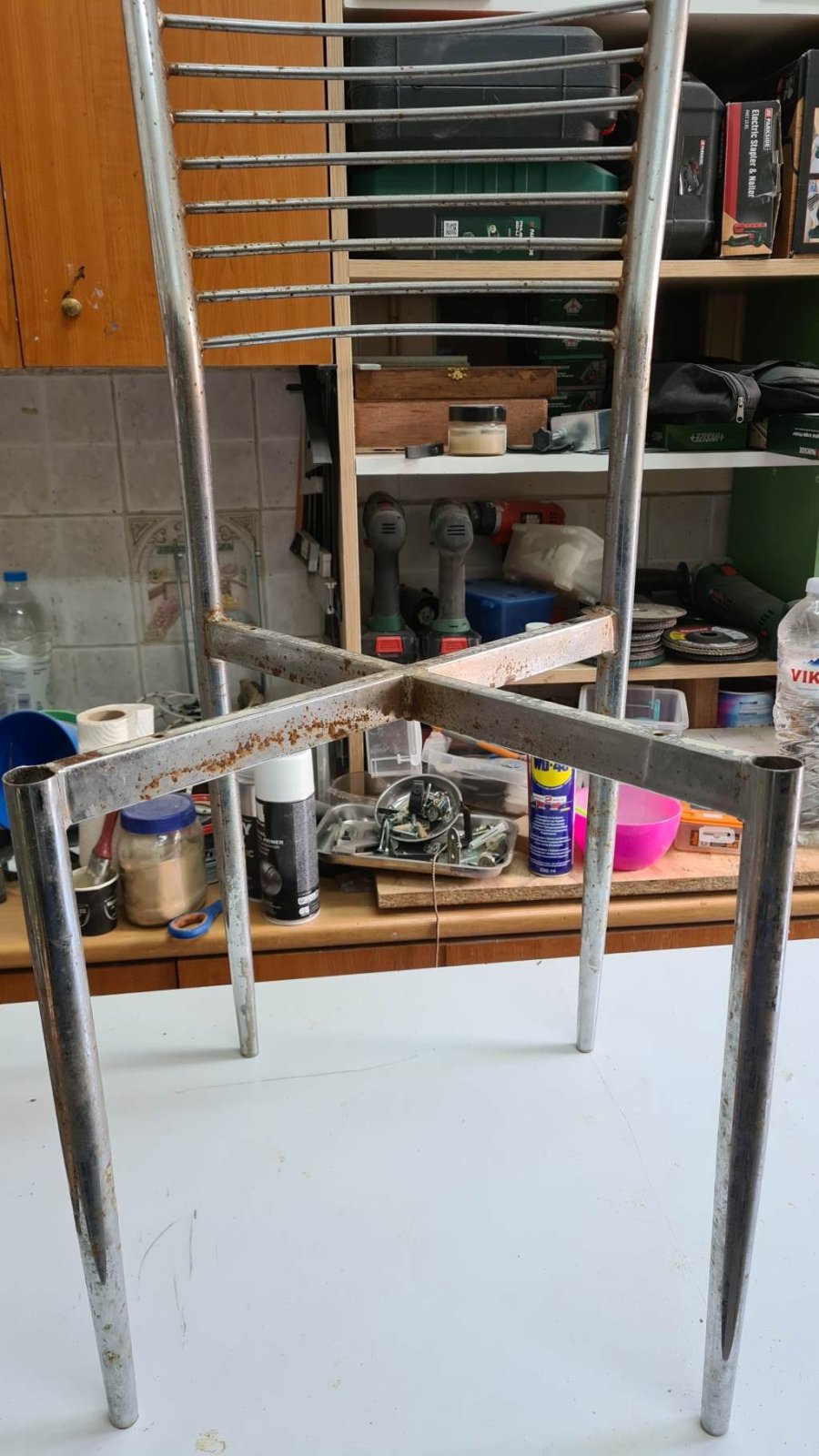

Επειδή αν είσαι καλός μάστορας δεν μένεις ποτέ από δουλειά :cool: έπρεπε να φτιάξω και 4 καρέκλες για το χωριό λόγω Πασχα. Δεν μπορούσα να πω όχι.....
Ευτυχώς ήταν μεταλλικές, αλλά είχαν μείνει έξω με αποτέλεσμα να έχουν αρκετές σκουριές.
Η λύση ηταν μία, Texoro και με συνοπτικές διαδικασίες οι σκουριές εξαφανίστηκαν.

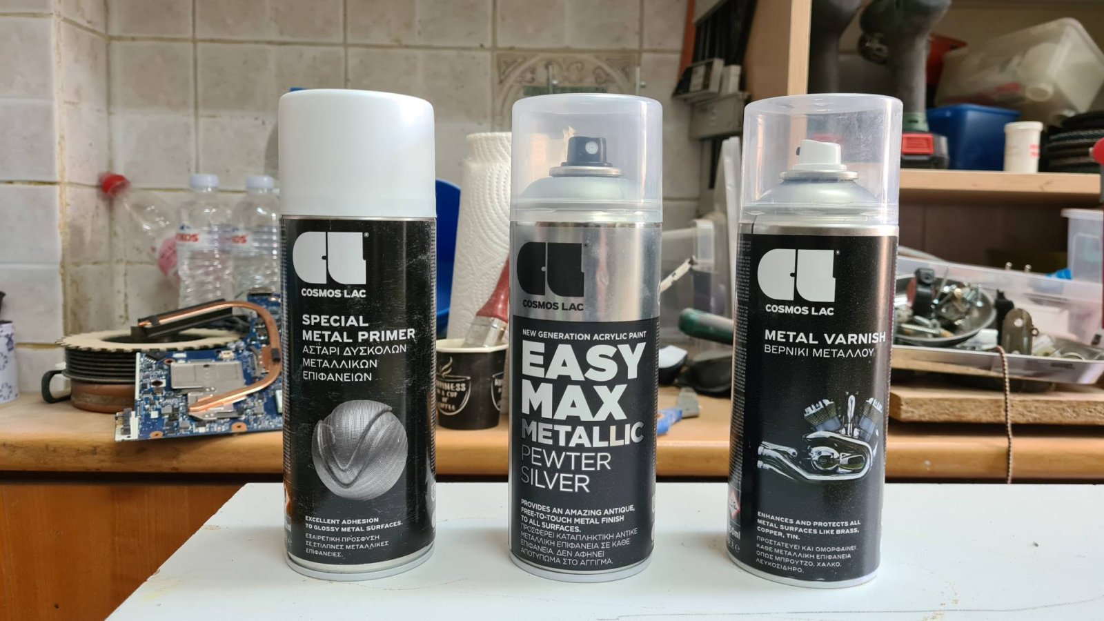

Επόμενο στάδιο, το βάψιμο το οποίο έπρεπε να κάνω εγώ 😡. Για πινέλα και ρολά, ούτε λόγος άρα spray.
Πέρασα τυχαία έξω από τον Καξίρη και είπα να κάνω μια ερώτηση για βάψιμο σε νικελ. Επαγγελματίες και έμπειροι, αφού επιβεβαίωσαν ότι είναι σίγουρα νικελ, έφυγα με τα παρακάτω.

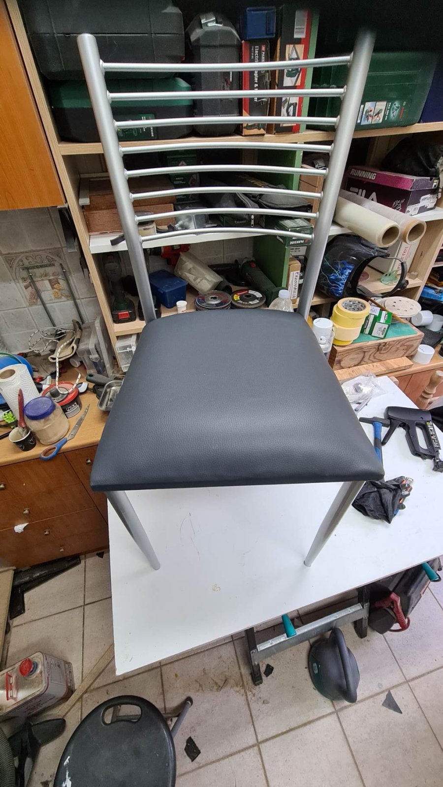

Ξεκίνησα την 1η καρέκλα, σύμφωνα με τις οδηγίες της εταιρείας. Από δύο χέρια αστάρι, χρώμα και βερνίκι.
Το αποτέλεσμα, για τα δικά μου δεδομένα, άψογο. Άρχισα να σκέφτομαι, τι @@@@@ ήμουν τόσο καιρό και παιδευόμουν με ρολά και πινέλα χωρίς σοβαρό αποτέλεσμα.
Στην 2η καρέκλα τελείωσε το αστάρι. Απλά πήγα και πήρα άλλο. Πριν τελειώσει η 3η, έμεινα από χρώμα, οπότε πήγα και πήρα χρώμα και βερνίκι γιατί τελείωνε και αυτό.
Τελικά δεν ήταν και πολύ καλή ιδέα τα spray :ROFLMAO:😂:LOL:
Έφτιαξα 3 καρέκλες (η 4η το 15αύγουστο 🤫) με βάψιμο και μαξιλάρια.
Το "αφεντικό" είπε πολύ ωραίες και κρατάω αυτό :)
Ωραιο αποτελεσμα! (y)
Το ασταρι τι χρωμα ειναι? Ειναι διάφανο?
Το χρωμα αυτο αφηνει μια σατινε γυαλαδα απο οτι θυμαμαι δεν ειναι ματ.
Το βερνικι που εβαλες για προστασια, γραφει οτι ειναι glossy, satine? Ξερεις αν βγαινει σε ματ?
Ευχαριστώ Μιχάλη!!!
To αστάρι ήταν άσπρο.
Glossy δεν είναι σίγουρα. Εγώ όλα ματ τα ζήτησα, αλλά δεν γνωρίζω την διαφορά ανάμεσα στο ματ και στο σατινε.

Πολύ ωραίο το αποτέλεσμα...!!!
Μια χαρά εγιναν..
..υπαρχει ομως ενα αλλά..
Το ματ χρώμα ή βερνικι έχει ανοιχτούς πόρους το οποίο για την σκόνη, τα λάδια και αλλού είδος βρωμιά είναι ότι χειρότερο σε βάθος χρόνου..
Γενικως πολλοί πελάτες ζητούν τα πάντα ματ πλέον είναι μόδα ..θα περασει που θα παει...αλλά είναι σιγουρο ότι ΔΕΝ κρατάει όσο ένα γυαλιστερό. ..εγώ τους το λέω και πως παιρνουν την ευθύνη εκείνοι..
Με σειρά λοιπόν ανεκτικότητας πάει ως εξης:
Γυαλιστερό,σατινε, ματ.
Οπτική εικονα:
Γυαλιστερό.. το λέει και λέξη.. από όπου και αν το κοιτάξεις γυαλίζει..
Σατινε..Έχει μια γυαλάδα ανεπαισθητη που φαινετα περισσότερο από το πλάι.
Ματ..ειναι ματ τέλος. !!
Η ουσία..
Έπρεπε το βερνικι να είναι γυαλιστερό...
Σουβλιζετε, τρώτε πίνετε και οι καρέκλες μέσα.. γιατί τώρα δεν ξέρω εάν προλαβαίνεις.
Ούτε για πλάκα να τις ξεχάσεις έξω και να βραχούν..
Αυτά.
Κωστή, το έχεις πει πάρα πολλές φορές αλλά η μνήμη δεν βοηθάει πλέον......
Στο διαταύτα:
Το χρώμα είναι σατινέ (από πληροφορίες που βρήκα διάσπαρτες στο internet γιατί το spray δεν γράφει τίποτα).
Το βερνίκι πρέπει να είναι glossy. Είναι γυαλιστερό και στην αφή λείο. Το μέρασα και με ένα πανί μικροϊνών και δεν διαπίστωσα καμιά αντίσταση.

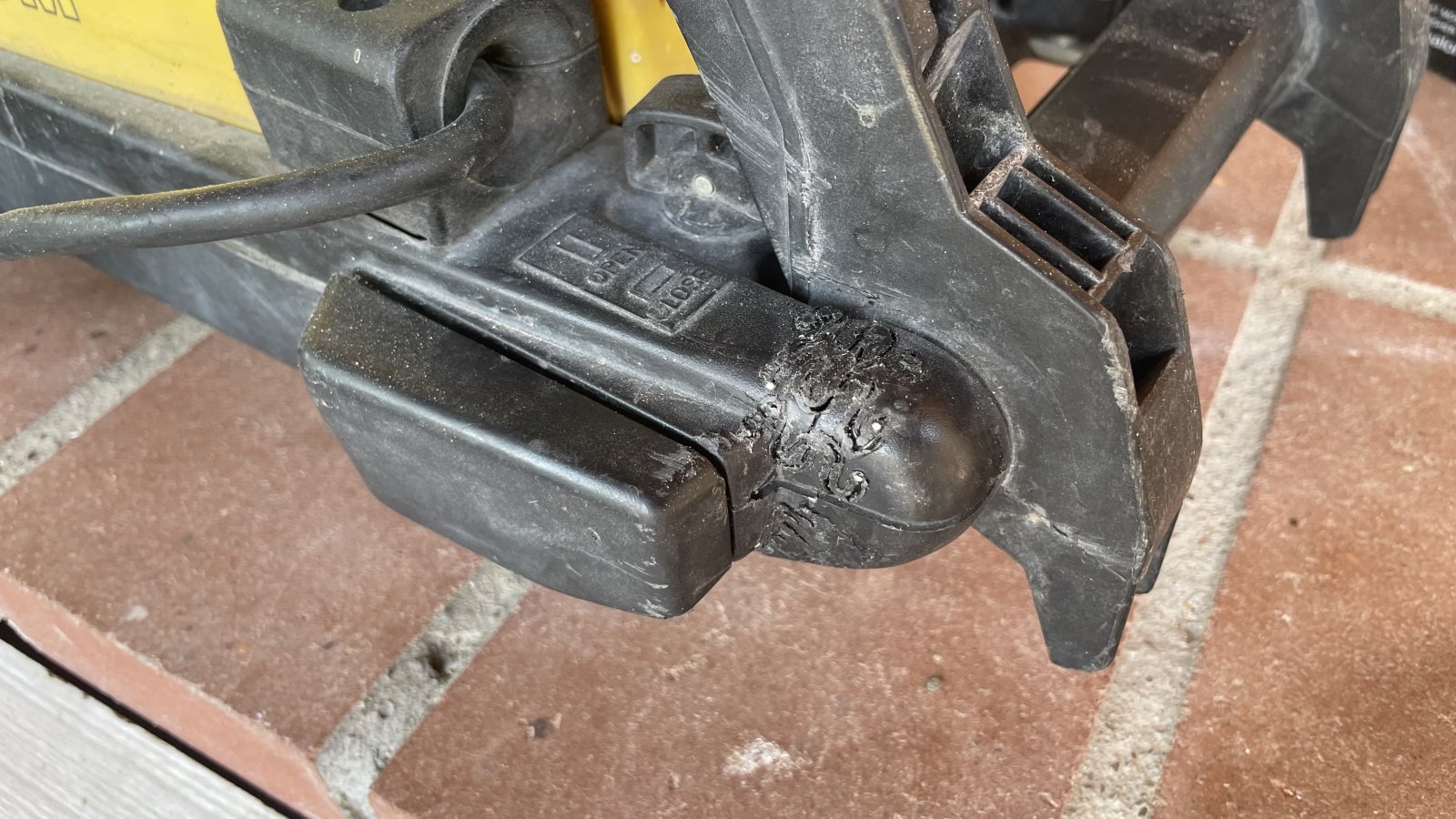

Mαγικο το πιστολακι συγκολλησης πλαστικων....
Εδω το σπασμενο χερουλι απο ενα μεγαλο (τσιπικο) ψαλιδι. (Τα καλα ψαλιδια απλα δεν σπανε)
Διιπλα τα συρματακια που χρησιμοποιησα.
Τα συρματακια βυθιζονται στο πλαστικο μολις 3-4" αφου πατησεις την σκανδαλη.
Μπηκαν συρματακια απο τις τρεις πλευρες του χερουλιου.
...και με λιγο ντρεμελ, λειανθηκε η επιφανεια.
Με ενα πληρες σετακι που κοστιζει κατω απο 10 ευρω, μπορεις να κανεις επισκευες γρηγορα και ευκολα, που καποτε απλα δεν τις εκανες (y)

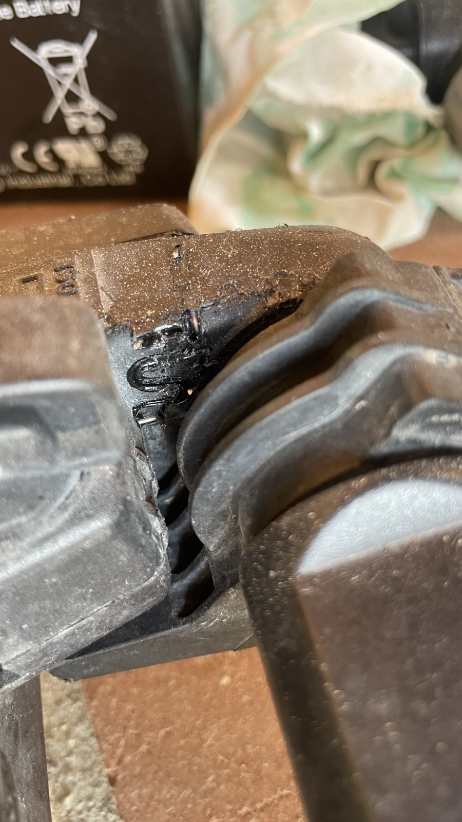

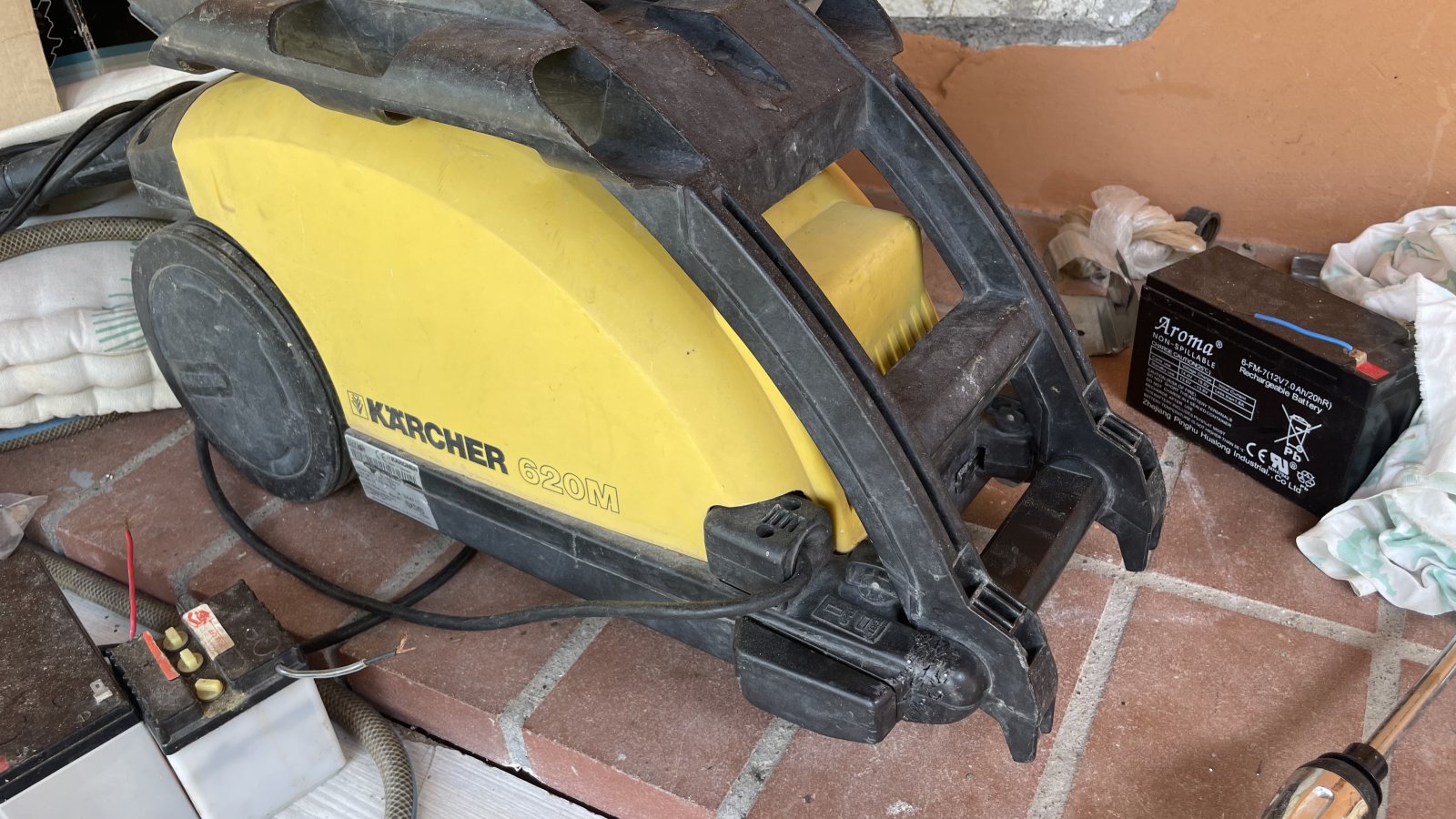

Αυτό το Karcher το έχω από το 1997! 🤙
Όλα αυτά τα χρόνια δουλεύει συνεχώς και απροβλημάτιστα σε πλυσίματα αυλών αυτοκινήτων σκάφους κι ότι άλλο χρειαστεί.
Η μόνο συντήρηση που του έκανα ήταν αλλαγή O-rings πρίν μερικά χρόνια γιατί είχε αρχίσει να χάνει νερά από το block του.

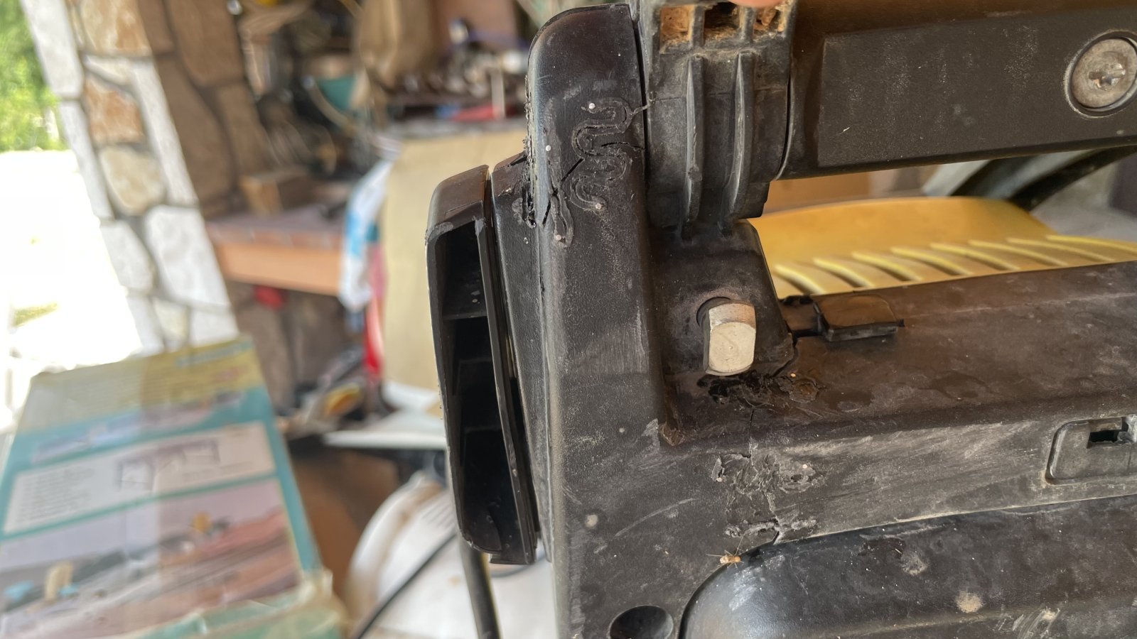

Πρίν μερικές μέρες, κατά λάθος, το γκρέμισα από ένα ψηλό πεζούλι και η χειρολαβή, που είναι και βάση για το πιστόλι και τα εξαρτήματα, έγινε κομμάτια.
Ευτυχώς είχα μαζί μου το πιστόλι συγκόλλησης πλαστικών που αναφέρει απο πάνω ο Μιχάλης και με έσωσε.
«´Εραψα» το σπασμένο σημείο με συρματάκια, το αριστερό εξωτερικά και το δεξιό εσωτερικά, και το χερούλι δείχνει πιό δυνατό κι από πρίν
Το θεωρώ ένα πολύ απαραίτητο εργαλείο 🤙
