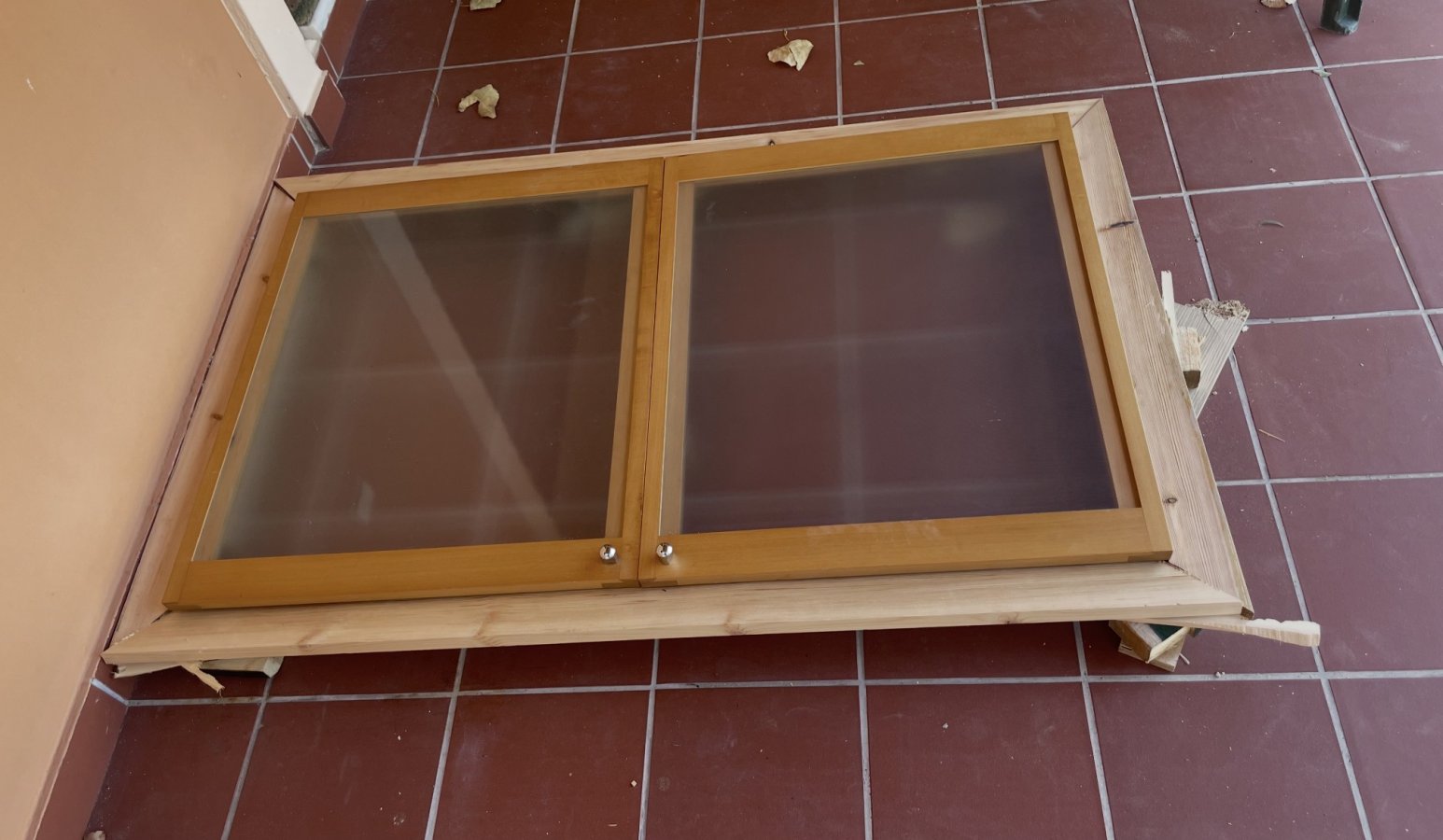

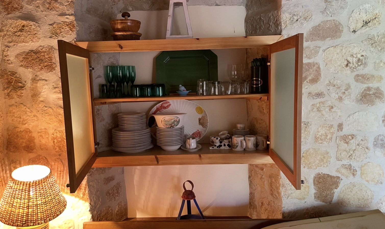

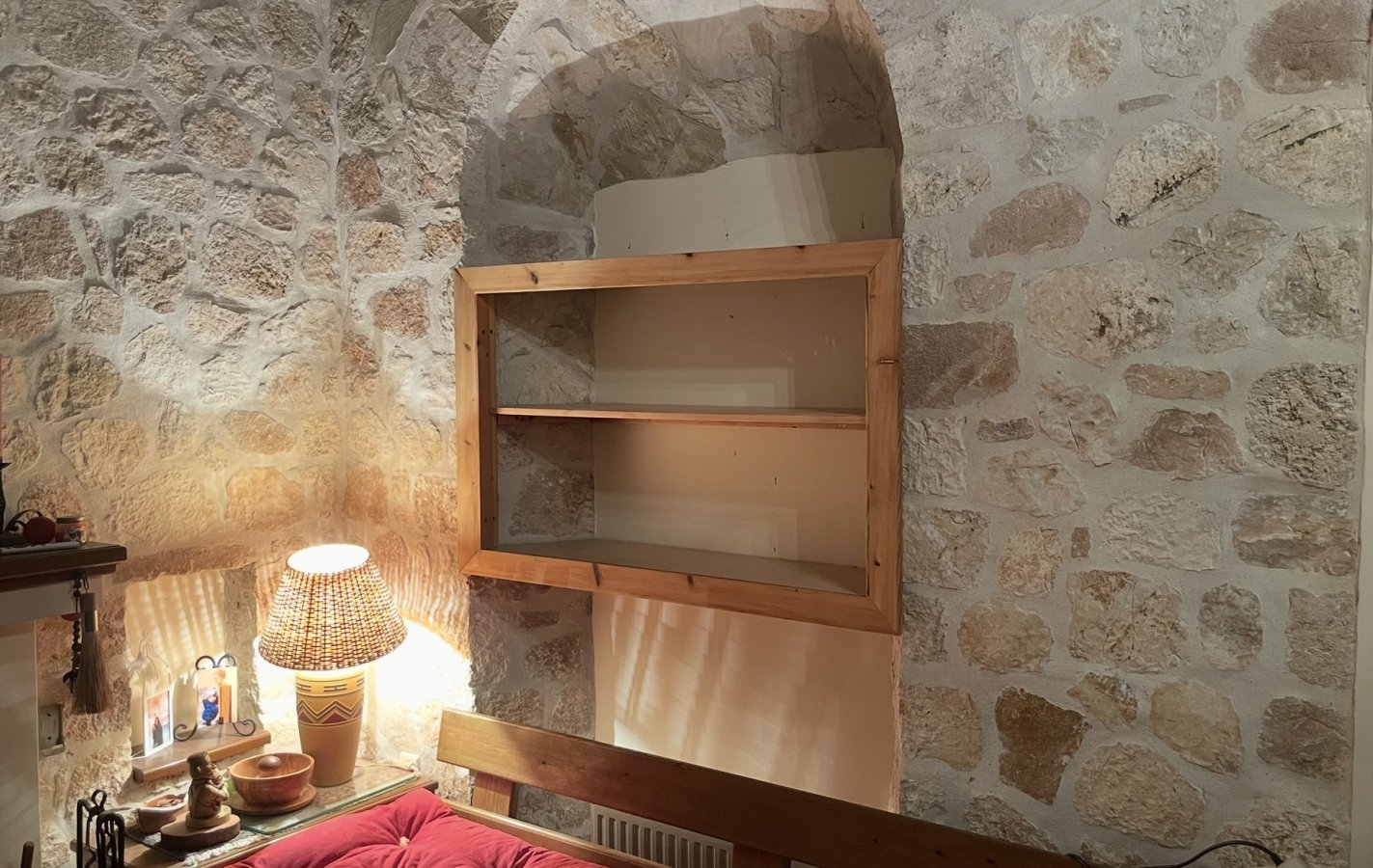

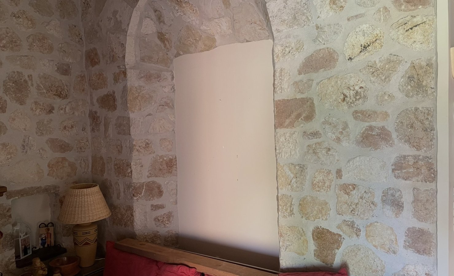

Τώρα που είμαι στο χωριό αποφάσισα να κάνω μια κατασκευή που μου ζητούσε η σύζυγος εδώ και καιρό.
Μιά ραφιέρα κλειστή σε μια εσοχή του τοίχου με σκοπό νά αποσυμφορηθούν τα υπόλοιπα ντουλάπια.
Αποφάσισα να κάνω αυτή τη κατασκευή γιατί βρήκα στην Αθήνα από φίλο δύο έτοιμα παραθυρόφυλλα από ένα πανάκριβο Ιταλικό ντουλάπι κουζίνας.
Κι εδώ αρχίζει η ιστορία να γίνεται λίγο τρελοκομείο.
Ξεκίνησα την κατασκευή του πλαισίου χρησιμοποιώ τας ένα παλιό Σουηδικό ξύλο από το κάσωμα της κεντρικής πόρτας που αντικατέστησα με μια αλουμινένια.
Αν και είχα καλύτερα ξύλα, όπως οξιά και ιρόκο προτίμησα το Σουηδικό για να δένει καλύτερα με τις άλλες γύρω ξύλινες κατασκευές που ήταν όλες από Σουηδικό.
Αν το έφτιαχνο για το σπίτι της Αθήνας σίγουρα δεν θα χρησιμοποιούσα Σουηδικό αλλά κάποιο καλύτερο και πιο καθαρό ξύλο που θα ταίριαζε καλύτερα και με τα τζαμένια φύλλα.
Ευτυχώς στο χωριό έχω και τα εργαλεία αλλά και τον χώρο για τέτοιου είδους βρωμοδουλειές.
Σαν δουλειά φαίνεται απλή.
Εμένα όμως με ταλαιπώρησε πάρα πολύ 😕
Με δυσκόλεψαν πάρα πολύ οι πέτρινοι τοίχοι, δεν «καθόταν» πουθενά σωστά το ξύλο, και το οτι έπρεπε να ταιριάξω ένα σκελετό σε ήδη έτοιμα πορτάκια, άρα συγκεκριμένη απόσταση, σε συνδυασμό με το άνοιγμα της εσοχής.
Φαίνεται σχετικά εύκολο… κι όμως, εγώ ζορίστηκα πάρα πολύ.
Τελικά το έφτιαξα, με πολύ κόπο και περισσότερα μπινελίκια αλλά το έφτιαξα.

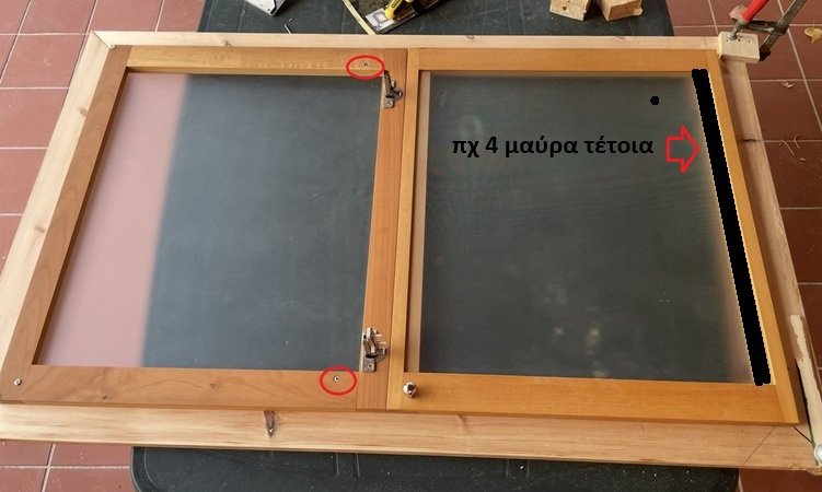

Κι εκεί συνειδητοποιώ το αδιανόητο.
Τα πορτάκια είναι ανάποδα 😳
Τι εννοώ;

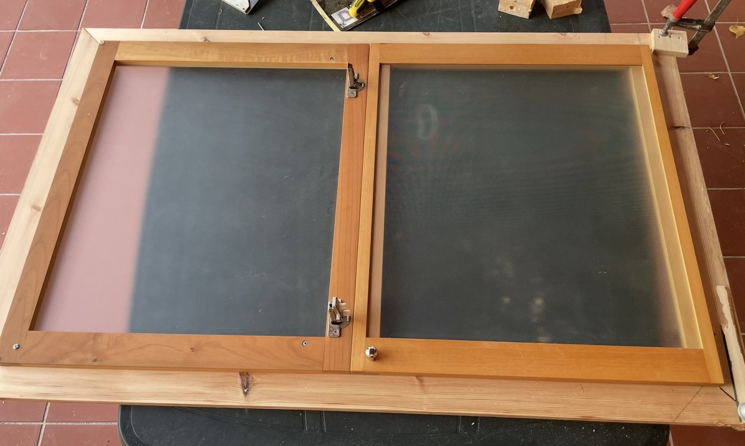

Πέρασαν τους μεντεσέδες στην πλευρά που θα έπρεπε να είναι εξωτερική και τα πομολάκια στην εωτερική.
Έβλεπα απ’ την αρχή οτι κάτι δεν πάει καλά, δεν μου άρεσε που στο τζάμι φαινόταν εσωτερικά το ξύλο αλλά λέω «αποκλείεται», θα είναι το ντιζάιν του έτσι.
Μιλάμε για πανάκριβο Ιταλικό οίκο και αγορασμένο απο top μαγαζί στην Αθήνα.
Επίσης δεν μου άρεσαν και οι διχρωμίες του ξύλου.
Όταν όμως στα μετρήματα γύρισα το πορτάκι ανάποδα και είδα οτι είναι ένα κανονικό πορτάκι, χωρίς διχρωμίες και το εσωτερικό ξύλο να φαίνεται, κατάλαβα οτι πρόκειται για μεγάλη πατάτα.
Πιθανώς κάποιος στο εργοστάσιο ξεκίνησε τα 2-3 πρώτα ανάποδα και μετά, δεν γινόταν αλλιώς, τα συνέχισαν όλα έτσι.
Δείτε τι λέω ακριβώς.
Δυστυχώς δεν μπορούσα να κάνω κάτι για να το διορθώσω και αναγκαστικά προχώρησα και τελείωσα την κατασκευή σύμφωνα με το «Ιταλικό design”😛

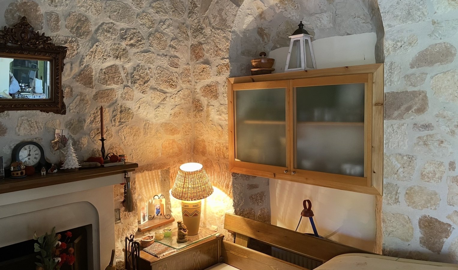

Ωραίο βγήκε Μπάμπη.
Για το κενό που κάνει στα κάθετα η πατούρα του τζαμιού, σκέψου το μήπως το γεμίσεις βάζοντας 4 κάθετα λεπτά πηχάκια. Αν δεν καταφέρεις να βρεις ίδιο ξύλο/βερνίκι κάνετα πιο σκούρα να δώσεις μια πινελιά διχρωμίας.
Η πατάτα που γράφεις, μάλλον έγινε όταν περνούσαν τα ξύλα στο ρούτερ και έκαναν την πατούρα στην καλή πλευρά. Έχει και αυτές τις βίδες που δείχνει επιπλέον ότι κάτι δεν πήγε καλά με τις συνδέσεις; Τώρα για το top μαγαζί και οίκο, σηκώνει κουβέντα 😁 - εκτός αν οι άνθρωποι τα πουλούσαν ως ελαττωματικά μισοτιμής.
Για σένα που τα πήρες τζάμπα είναι καλή φάση, νομίζω τριανταφυλλιά είναι το ξύλο και είναι ακριβό.
Reactions: Babis K.
Ωραίο βγήκε Μπάμπη.
Πανάκριβο… το ξέρω σίγουρα 😃
Για το κενό αρχικά σκέφτηκα να του βάλω μαύρες λουρίδες βυνίλιο… ακριβώς σαν το δικό σου.
Τελικά η σύζυγος μου είπε οτι δέν την ενοχλεί και να μην κάνω τίποτε.
Μια χαρά βγήκε Μπάμπη. Δεν μπορούσες να κάνεις και πολλά.
Μερικές φορές είναι να τρελαίνεσαι με τις κακοτεχνίες των επώνυμων καταστημάτων. Δίνεις κάποιες χιλιάδες € και βρίσκεσαι αντιμέτωπος με σφάλματα που ούτε ερασιτέχνης δεν θα έκανε.
Reactions: Babis K. and KOSSTV

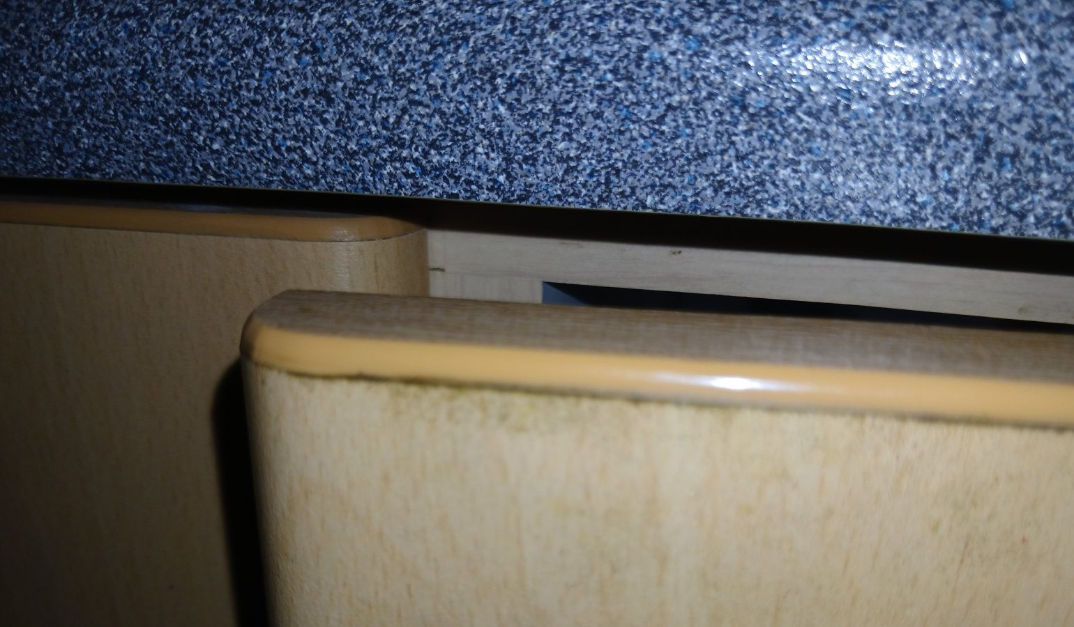

Καναμε το φινιρισμα σε μια ξυλοκατασκευη με ενα φιλο και χρειαστηκε να περιποιηθουμε το ασχημο σοκορο μιας ταβλας απο μελαμινη, που φαινοταν μονο για λιγα εκατοστα. Το καλυψαμε ομορφα με μιγμα ξυλοστοκου και ξυλοκολλας, καθως θυμηθηκα μια δοκιμη που ειχα κανει αρκετα χρονια πριν.
Υπαρχει καποιο υλικο, περαν των σοκοροταινιων φυσικα, που να δινει παρομοιο η καλυτερο αποτελεσμα σε σοκορο νοβοπαν? Επειδη τα υλικα εξελισσονται.
Υπηρχαν παλια χοντρα pvc 3mm σοκοροκαλυπτρα τα οποια εβαζαν μαραγκοι..
Εχει τετοια η κουζινα.μου..
Εξαιρετικη ποιοτητας και ανθεκτικα επειτα απο 20 χρονια.
Δεν ξερω που μπορεις να βρεις πλεον...
