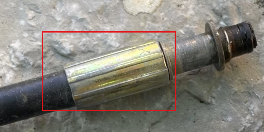

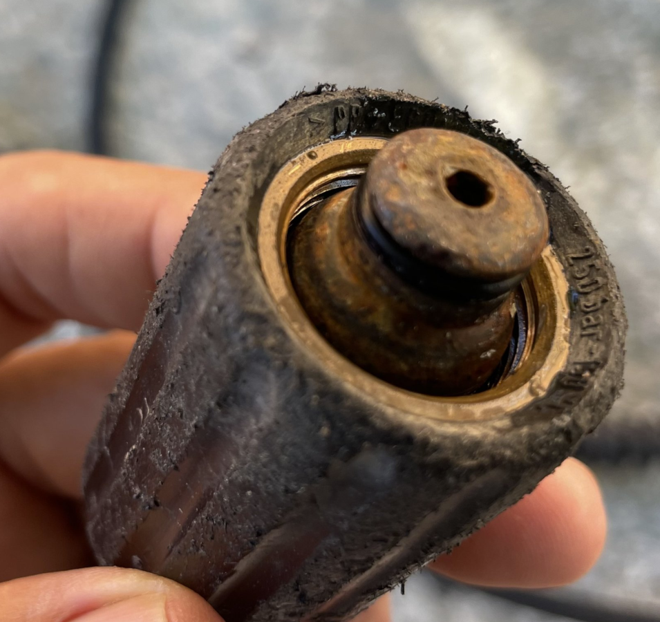

Μπάμπη είχα φτιάξει από Bosch σε μαγαζί με αγροτικά-ανταλλακτικά τρακτέρ.
Πίεζαν τις υποδοχές σε νέο λάστυχο με αυτό που φτιάχνουν τα μαρκούτσια.
Reactions: Babis K.
Αν έχεις τα εργαλεία το παλεύεις…
Θες πρέσα, σαν κοσιέρα, για να πρεσάρεις το λάστιχο στα δύο άκρα.
Απ´αυτά που βλέπω στην κατασκευή της Karcher όλη τη δουλειά την κάνει το πλέγμα που υπάρχει ανάμεσα στο εσωτερικό λάστιχο και στην εξωτερική επένδυση.
Το πλέγμα είναι ακριβώς όπως το μεταλλικό πλέγμα στα σπιράλ της βρύσης, αν κοπεί δεν επιδιορθώνεται, μόνο στα άκρα μπορείς να το συγκρατήσεις με πρέσα.
Ό,τι τρόπο κι αν δοκίμασα χωρίς το πλέγμα δεν κατάφερα τίποτε, το εσωτερικό λάστιχο είναι σχετικά πολύ μαλακό κι όταν το επιδιορθώνεις σε ένα σημείο σπάει λίγο πιο κάτω. Χωρίς το πλέγμα είναι άχρηστο.
Προφανώς είναι τόσο μαλακό, όπως και τα υδραυλικά σπιράλ που είπαμε, για να είναι εύκαμπτο το λάστιχο.
Επειδή στην Αθήνα δεν ξέρω κάποιο εργαστήριο με τέτοια πρέσα αναγκαστικά με βλέπω βα πηγαίνω σε καινούριο.
Μπάμπη, λάστιχα υψηλών πιέσεων υπάρχουν (στους γερανούς μιλάμε για εκατοντάδες bar στα λαστιχένια μαρκούτσια) αλλά το θέμα είναι οι σύνδεσμοι.
Πχ εδώ το εξωτερικό περίβλημα κόβεται εύκολα και πρεσάρεται καινούργιο κρατώντας το παλιό εσωτερικό.
Εδώ δεν ξέρω
Αν περάσεις από Μεταμόρφωση κάνε μια ερώτηση εδω, αλλά ρώτα και κόστος γιατί δεν είναι από τους φτηνούς.
Γενικότερα, όπου φτιάχνουν μαρκούτσια, μπορούν να σε εξυπηρετήσουν αλλά συνήθως έχουν δουλειά και αποφεύγουν οτιδήποτε δεν είναι "απαραίτητο".

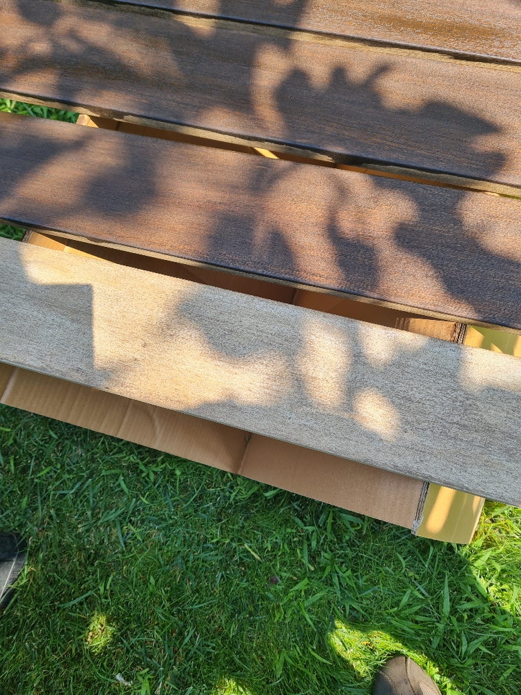

Αφου εχεις τριψει καλα και ξεσκονησει βαζεις ατλακολ και ψιλο πριονιδι στα βαθεια μια 2 φορες..
Αφου τα ξανατριψεις εποιτα βαζεις μονο ακρυλικο ελαατομερη στοκο 2 και 3 φορες μεχρι να γεμισουν τα κενα.να φτασει να στρωθει..μετα ξανατριβεις.
Ναι μετα βελατουρα ..
..και τελος πολυρεθανικη ριπολινη(οχι βελατουρα που εγραψα) 2 χερια..
Vitex η Vechro να επιλεξεις.να τα παρεις απο εδω εαν γνωριζεις αποχρωση..
Υ.γ αν θες ψιλο πριονιδι εχω..να συναντηθουμε να αου δωσω.

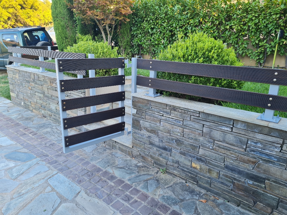

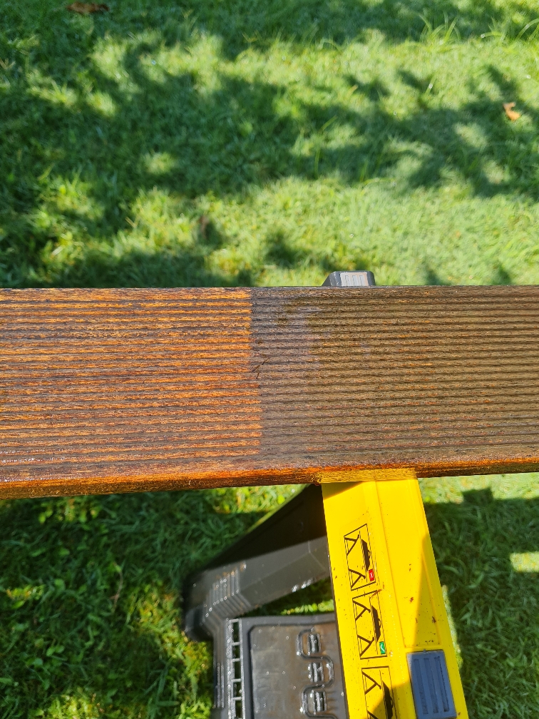

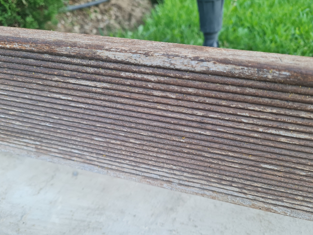

Στέφανε, επειδή έχω το ίδιο πρόβλημα με ενδιαφέρει το πως θα βγάλεις το χρώμα από αυτά τα σημεία:
Αν σου είναι εύκολο, όταν το προχωρήσεις δώσε οποιαδήποτε πληροφορία.
Προς το παρόν, έχω σχεδιάσει τον "θάλαμο" αμμοβολής (το εύκολο δηλαδή) γιατί μετά από αυτό δεν δεν βλέπω άλλη λύση εκτός της αμμοβολής.
Άσχετο/σχετικό. Είχαμε κάνει ένα ντοκιμαντέρ στην Κάλυμνο και ένας καραβομαραγκός είχε πει ότι πόρτες και παράθυρα στα νησιά, πρέπει να τα αντιμετωπίζεις σαν βάρκες. Τότε δεν έδωσα και πολύ σημασία, αλλά μου έμεινε η κουβέντα αυτή. Μετά από χρόνια κατάλαβα τι εννοούσε.......
Για τις γωνίες και τις καμπύλες έλεγα να χρησιμοποιήσω σατινιέρα. Καμια Bulle, bormann ή την Bosh. Αλλα βλεπω οτι τα ανταλακτικα εχουν τον τροπο τους.Οι πορτες δεν εχουν πολυ λεπτομέρεια , οποτε αν δεν παιξει σατινιέρα θα πάει με το χερι.
Reactions: newbie

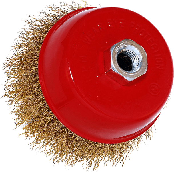

Εγώ πάντως στο άλλο θέμα που ξέχασα να ενημερώσω για τον φράχτη, τα δύσκολα σημεία τα έκανα με το πιεστικο και έφυγε για πλάκα το παλιό βερνικι . Δοκίμασα και συρματοβουρτσες χωρίς αποτέλεσμα .
Αν είχα την δυνατότητα πάντως θα αγόραζα ένα διαβρωτικο , και μετά με το πιεστικο να φύγουν όλα.

Μάλλον θα περάσω απο εκεί…
Δοκίμασα και στη Βόνιτσα, τελευταία μέρα πρίν φύγω, σε κάποιον που μου είπαν οτι φτιάχνει μαρκούτσια αλλά δυστυχώς δεν είχε τόσο λεπτό λάστιχο 😟
UPDATE
Πέρασα σήμερα από Σπύρου Πάτση για μια άλλη δουλειά, κάτι 24-άρια μπουλόνια για τον καταστροφέα, και είπα να κοιτάξω και λιπγο το θέμα με τα μαρκούτσια.
Πήγα στον Μπέλλο και μου είπε οτι αν του πάω τα άκρα μπορεί να μου το φτιάξει.
Ρώτησα τιμή και με ρώτησε πόσα μέτρα.
- Το παλιό ήτα 7 μέτρα, λέω να το κάνω 10 για πιο μεγάλη ελευθερία.
- Όχι, δεν θα μεγαλώσεις την σπόσυαση γιατί θα χάσεις σε πίεση.
- Μα η Kercher μου είπε οτι μποτώ να πάρω ή το 7-μετρο με 80€ ή το 12-μετρο με 90€.
- Άσε τι σου λένε αυτοί, στα 12 μέτρα θα το μετανοιώσεις, θα χάσεις πίεση. 😳
Να πω την αλήθεια πιο πολύ εμπιστοσύνη έχω σ’αυτόν παρά στην κοπελιά της Kercher.
Κι ερχόμαστε τώρα στο δίλλημα, 40€ στον Mπέλλο για λάστιχο πολύ πιο δυνατό αλλά και λιγότερο εύκαμπτο ή 80€ στην Karcher με δώρο το πιστόλι; 🤔

Στον Ν.Κοσμο στην ΘΑΡΙΠΟΥ 14 ( αν σε διευκολυνει ) , υπαρχει ο PAPPASFLEX .
Προσφατα χρειαστηκα ενα παραξενο μαρκουτσι για το αυτοκινητο και μου το εφτιαξε ( καινουριο λαστιχο με τα δυο ακρα τα δικα μου ).Και πολυ φτηνα.
@ Babis.K....
Μέχρι το τέλος της εβδομάδας θα το έχω φτιάξει.
Στη Σ.Πάτση μου ζήτησαν 40€ για 7 μέτρα λάστιχο.
  • Wow
Reactions: cyclades

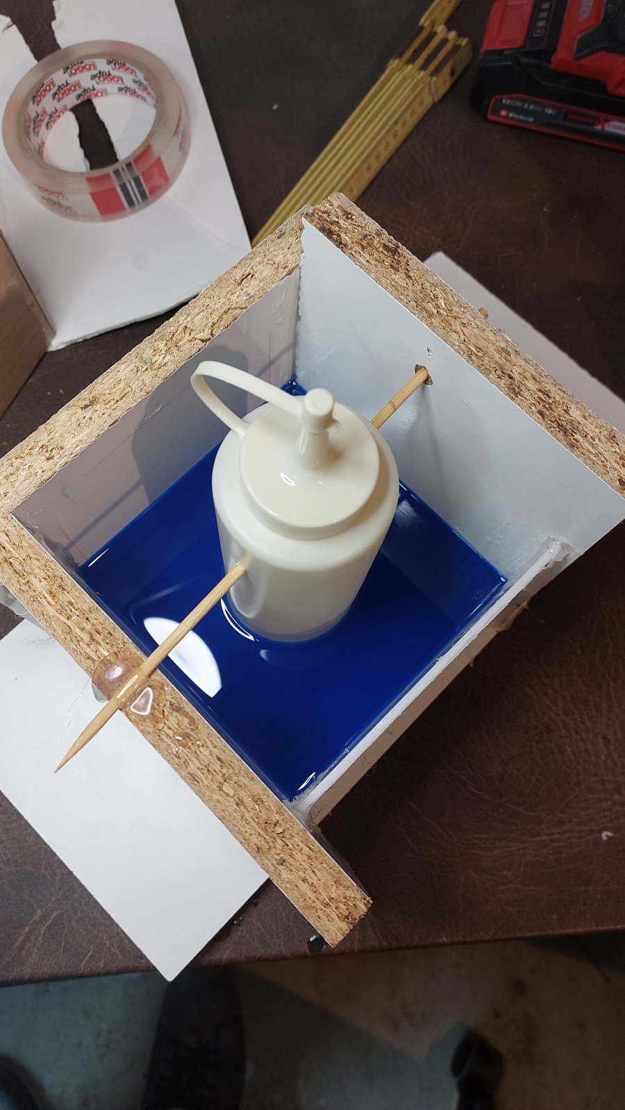

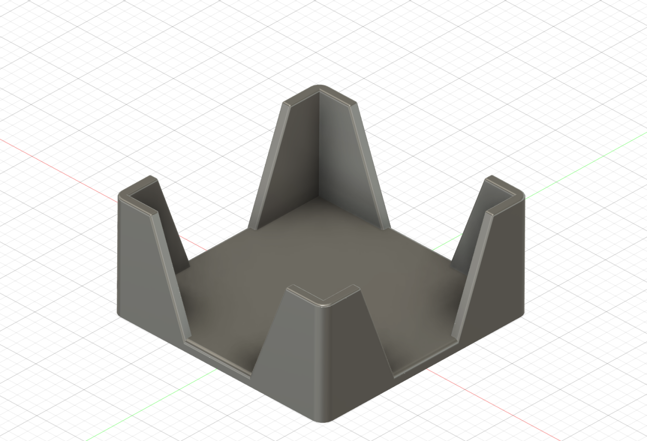

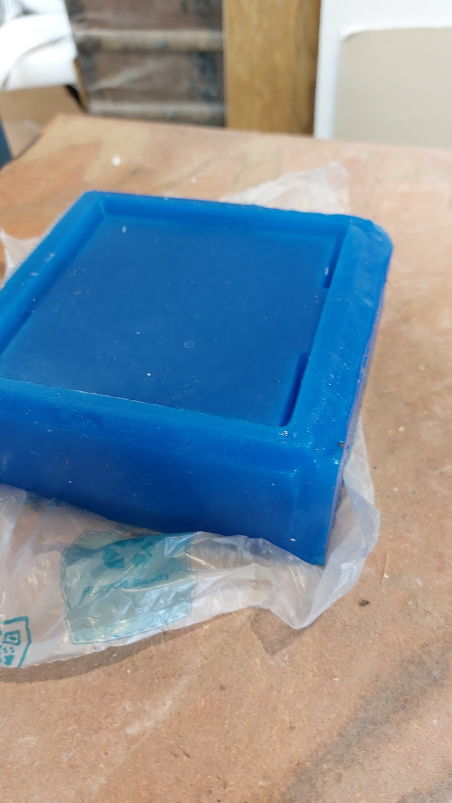

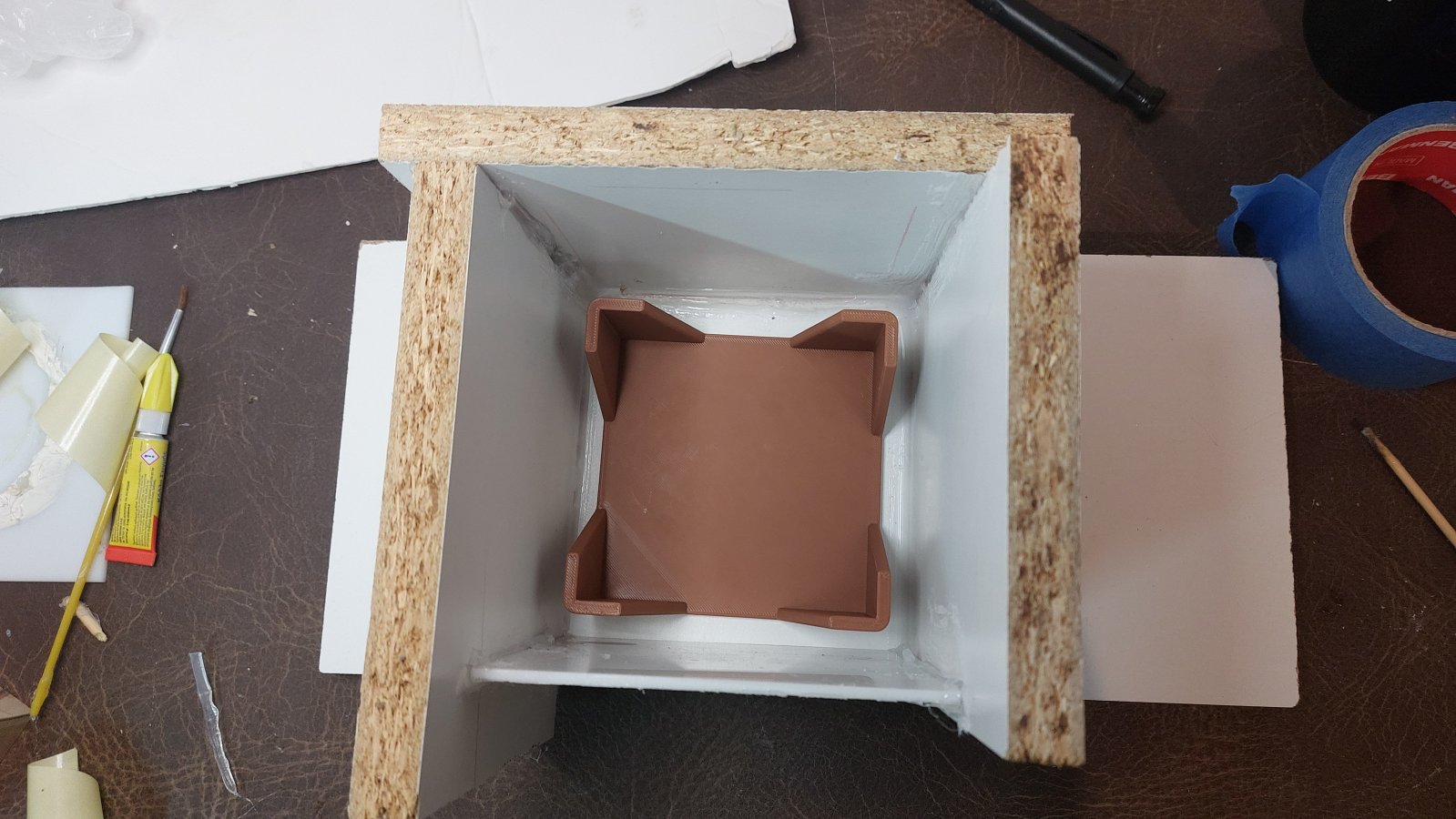

Σχεδιασα την παρακατω βαση για τα διαφορα σουβερ που φτιαχνω με το σκεπτικο να κανω ενα καλουπι το οποιο θα μπορω να γεμιζω ειτε με σκονη πορσελανης, ειτε τσιμεντο, ειτε υγρο γυαλι.
Σχεδιασα την βαση στο Fusion 360, το εκτυπωσα με Bambu PLA. Το καλο με το Fusion ειναι οτι μπορουμε πολυ ευκολα να αλλαξουμε τις διαστασεις σε 2ο χρονο.

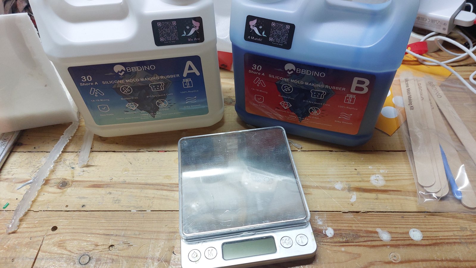

Ειχα αγορασει την παρακατω υγρη σιλικονη απο το Amazon αλλα δεν ειχα προσεξει την σκληροτητα της (30Α).

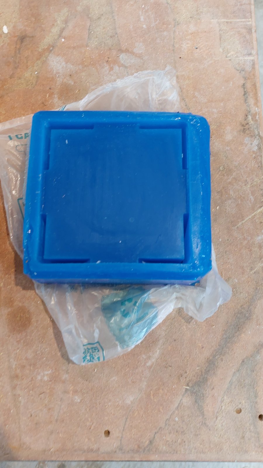

Εφτιαξα ενα καλουπι το σφραγισα με σιλικονη και κολλησα με ταινια διπλης οψης την βαση σουβερ στον πατο. Το υψος του καλουπιου ηταν κοντα στα 6,5 εκ και εβαλα ενα μπουκαλι για να γλυτωσω λιγο υλικο αλλα επρεπε να ειχα βαλει κατι μεγαλυτερο. Την σιλικονη την εριξα σε 2 δοσεις. Αφου περασαν 24ωρες εβγαλα το καλουπι αλλα με αρκετη δυσκολια. Η βαση σουβερ εσπασε για να βγει απο το καλουπι.
Το κομματι που ακουμπουσε στον πατο της σιλικονης δεν στεγνωσε καλα. Τι μπορει να φταιει?
Εριξα και σκονη πορσελανης και οπως ηταν αναμενομενο εσπασε οταν πηγα να το βγαλω.
Θα αγορασω αλλη σιλικονη ειτε 15Α ειτε 20Α για να ειναι πιο ελαστικη.

O βασικος λογος που δεν στεγνωνει καλα η σιλικονη (και οχι μονο) ειναι το ανεπαρκες ανακατεμα η/και η λαθος δοσολογια του μιγματος.
Αλλος λογος -που μου εχει συμβει στο υγρο γυαλι- ειναι η θερμοκρασια που στεγνωνει το μιγμα. Πρεπει να ειναι μεταξυ 22 και 26 βαθμους περιπου χωρις υγρασια.
Αν διαβασεις τις οδηγιες της σιλικονης θα το γραφει.
Τι εκανες τελικα με την σιλικονη? Πηρες αλλη?
