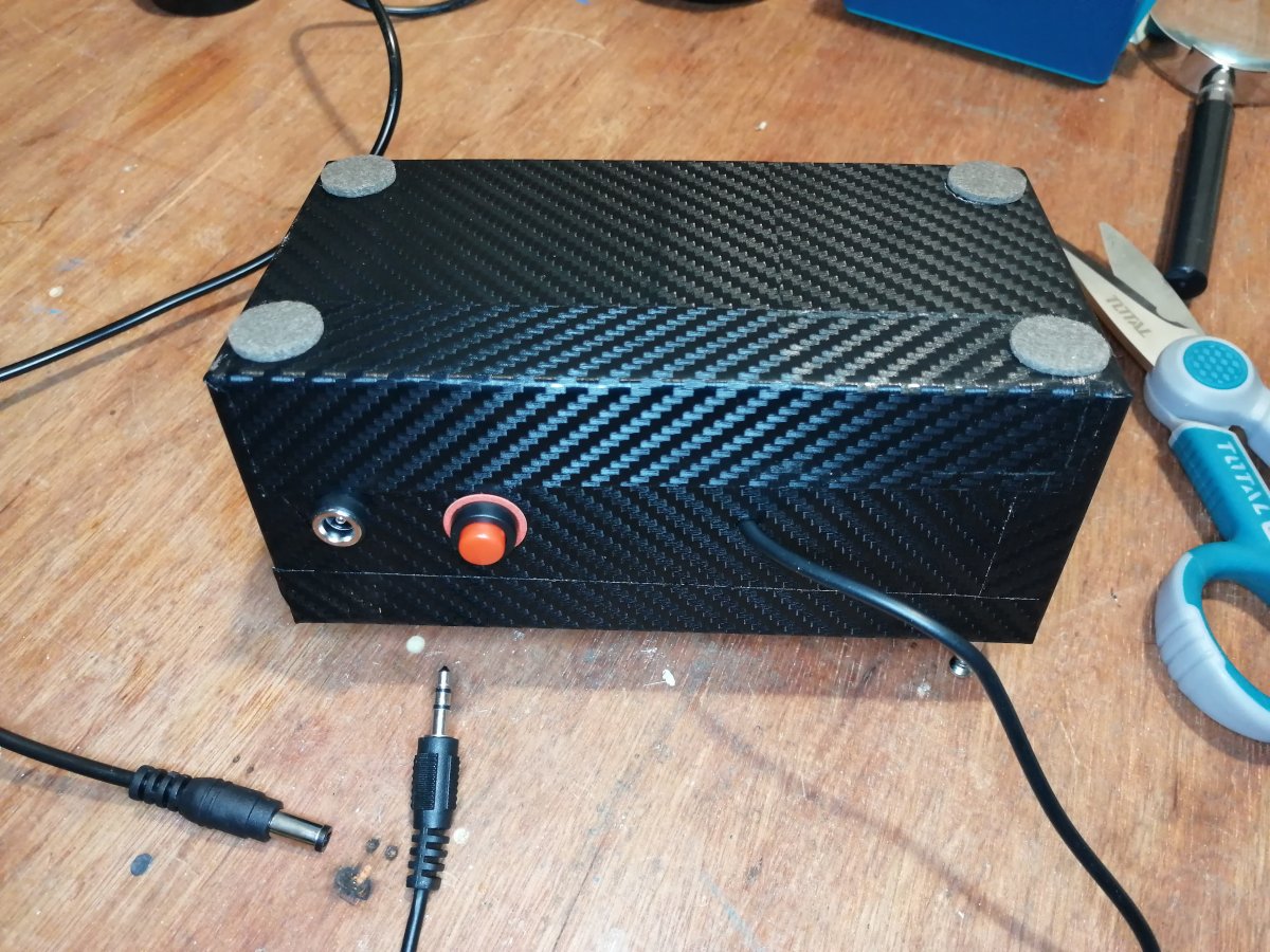

Στην τηλεόραση του σαλονιού έχω συνδεδεμένη μία ηχόμπαρα η οποία-όπως και οι περισσότερες ηχόμπαρες-έχει σύνδεση HDMI για την τηλεόραση, Bluetooth, USB και AUX, όμως δεν παίζει ραδιόφωνο. Επειδή γενικά ακούω πολύ ραδιόφωνο, σκέφτηκα ότι πρέπει να της «εγκαταστήσω» ένα.
Προμηθεύτηκα λοιπόν την κάτωθι multimedia πλακέτα η οποία εκτός από ράδιο έχει Bluetooth σύνδεση, υποδοχή USB, υποδοχή για SD κάρτες και είσοδο AUX.
Είχα μια παλιά 12v μπαταρία από UPS
την οποία έκοψα, της αφαίρεσα το εσωτερικό της και την καθάρισα, ενώ για την πρόσοψη έκοψα ένα κομμάτι κόντρα πλακέ 5mm
Της άνοιξα τρύπες στο πίσω μέρος της για την είσοδο του τροφοδοτικού, για ένα switch on-off και για την έξοδο του καλωδίου AUX, καθώς και στο πάνω μέρος της για την εγκατάσταση της κεραίας.
Έντυσα όλο το κουτί με 3D carbon
Έκανα τις απαραίτητες συνδέσεις τροφοδοσίας, ήχου και της κεραίας
Και το ραδιοφωνάκι είναι έτοιμο.....
.....και στη θέση του
Έβαλα και 4 «ποδαράκια»
Επειδή απαιτεί τροφοδοσία 12v για να λειτουργήσει, προμηθεύτηκα ένα κονβέρτορ που μετατρέπει την τάση από 5v σε 12v και έτσι μπορεί να συνδεθεί σε οποιοδήποτε κοινό powerbank και να «παίξει» σε οποιοδήποτε ηχείο που λειτουργεί αυτόνομα, που έχει δηλαδή δικιά του μπαταρία. Γίνεται δηλαδή και φορητό κατά κάποιο τρόπο. Και όπως βλέπετε στην παρακάτω φωτογραφία τραβάει μόλις 0,28Α ρεύμα.
ΥΓ1: Στο παραπάνω λινκ υπάρχουν διάφορες τιμές και εκδόσεις, εγώ αγόρασα σκέτη τη συσκευή γιατί η σκέψη μου από την αρχή ήταν να συνδεθεί στην ηχόμπαρα. Σκέτη όμως η συσκευή ΔΕΝ μπορεί να λειτουργήσει κανονικά ηχεία. Για να λειτουργήσουν αυτά θα χρειαστεί η κατάλληλη πλακέτα ενισχυτή (amplifier) που στο παραπάνω λινκ έχει δύο διαφορετικά, για 15w+15w ηχεία και για 30w+30w ηχεία.
ΥΓ2: Μαζί με την παραπάνω συσκευή παρέλαβα άλλη μία η οποία έχει amplifier και αυτές τις ημέρες ετοιμάζω ένα χειροποίητο ηχοσύστημα……όταν το τελειώσω θα το παρουσιάσω και αυτό.

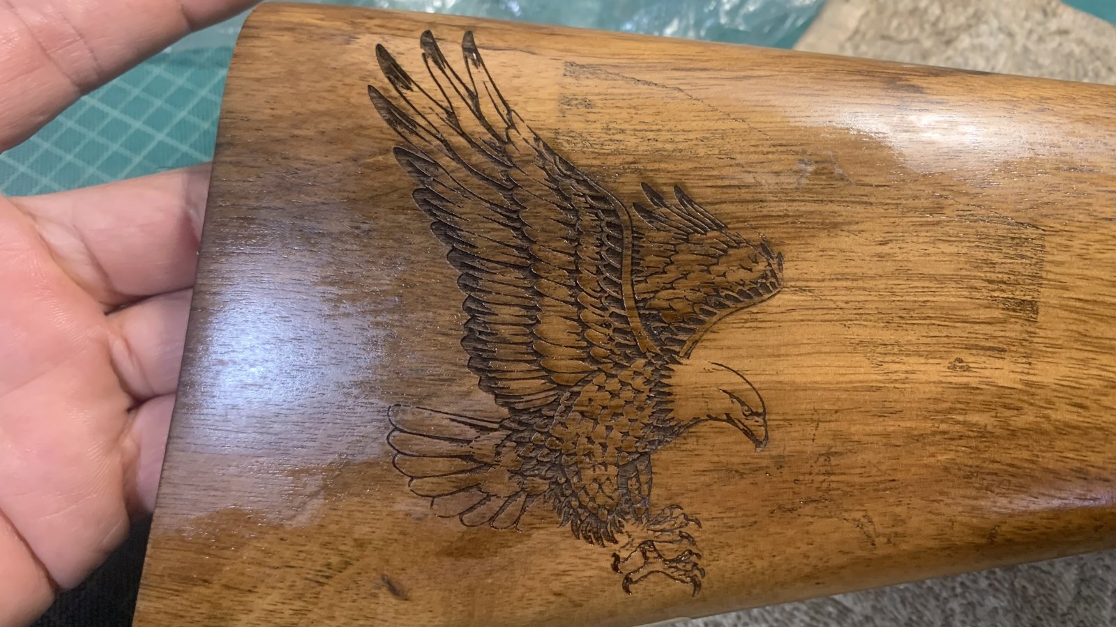

Καμία προσοχή στα πράγματα τους, ευτυχώς ήταν καλό όπλο, Γιαπωνέζικο αγορασμένο στην Αυστραλία πρίν 40 χρόνια περίπου.
Θα το παλέψω όσο μπορώ και βλέπουμε,, απο το πρωί ασχολούμαι μόνο μ’αυτό και άρχισε κάπως να δείχνει ανθρώπινο.
Εμ πως θα γίνει...
Βερνίκι εμποτισμού χρώματος καρυδιά.
Τσεκαρε την διαδικασία της Birchwood Casey και θα δεις.
Τέλος τα υποκίτρινα ξύλα.
Θα νομίζει πως του έφτιαξες άλλο κοντακι.
Έχω της Liberon, μέχρι πουρνάρι που μου αρέσει και πολύ.
Δεν θέλω να τα σκουρίνω όμως γιατί αυτόν τον ενδιαφέρει η εκτύπωση με το Laser κι αν σκουρίνει αρκετά δεν θα φαίνεται η παράσταση.
Reactions: enduras1
Θα σκουρίνουν κι άλλο μέχρι να τα τελειώσω, όχι πολύ αλλά θα σκουρίνουν.
Σε καινούριο κοντάκι είναι εύκολο να γίνει αυτό που λες, σε παλιό κοντάκι όμως, πάνω από 40 χρόνων το ένα και 20 το άλλο, δεν μπορείς να κάνεις και πολλά.
Και τα δύο έχουν έντονους λεκέδες που είναι αδύνατον να φύγουν, ακόμα και μετά από 3-4 χέρια Perydrol.
Ούτε και με τρίψιμο βέβαια γίνονταν γιατί είχαν ποτίσει πολύ βαθειά.
