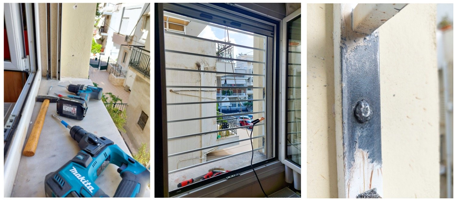

Κατασκευή: Κάγκελα σε παράθυρο από μασίφ βέργα
Είχα ρωτήσει τον Οκτώβριο πως θα βάλω κάγκελα σε ένα παράθυρο και έγινε μια ενδιαφέρουσα ανταλλαγή απόψεων και μεταξύ άλλων προτάθηκαν οι δυο πιο κάτω ιδέες.
Τελικά, ακολούθησα τη δεύτερη του Γιώργου και για να μην με μαλώσει ο Θανάσης, να εξηγήσω το γιατί.
Το σπίτι (πρώτος όροφος) έχει γύρω γύρω 11 κουφώματα αλουμινίου (παράθυρα και μπαλκονόπορτες) και σε όλα υπάρχει ένα παντζουράκι πλαστικό ρολό της πλάκας που ασφαλίζει - και καλά - με κάτι πείρους στο κάτω μέρος. Αστεία υπόθεση δηλαδή για έναν επαγγελματία κλέφτη.
Εγώ δεν ήθελα να κατασκευάσω κάποια αντικλεπτική κατασκευή για όταν θα απουσιάζουμε από το σπίτι. Εκεί θα ήταν τέλεια η πρώτη πρόταση του Θανάση.
Εγώ ήθελα το καλοκαίρι, το βράδυ, την ώρα που είμαστε μέσα και κοιμόμαστε, να αφήνω ένα παράθυρο ανοιχτό χωρίς να κατεβάζω και να ασφαλίζω το παντζούρι για να παίρνουμε λίγο αέρα και ταυτόχρονα να μην φοβόμαστε πως θα σαλτάρει κανένας κλέφτης μέσα στο σπίτι την ώρα που κοιμόμαστε.
Αυτά που έφτιαξα ΔΕΝ είναι αντικλεπτικά, αλλά από την άλλη δεν μπορεί να μπει κανείς αν δεν κάνει πολύ θόρυβο, οπότε και θα μας ξυπνήσει. Για αυτό ακολούθησα τη δεύτερη πρόταση του Γιώργου.
Είναι πολύ φτηνή και εύκολη η όλη διαδικασία.
Πήγα στον Γελαδάκη και αγόρασα Διάτρητο Π (3€ το μέτρο) και μασίφ βέργες 14x14mm (2,3€ το μέτρο)
Τις πέρασα 2 χέρια Vitex Anti-Rust Primer και 2 χερια Heavy Metal Silicon
Άνοιξα στον τοίχο 10 τρύπες 10mm με το ωραίο πιστολέτο και έβαλα Fischer DuoPower των 10mm
Πέρασα τις 10 βέργες και στερέωσα την όλη κατασκευή βιδώνοντας τα στριφόνια (πολύ βαριά βρε σεις η όλη κατασκευή, θέλει δυο ανθρώπους) και στη συνέχεια, με την ηλεκτροκόλληση της Stayer κόλλησα μερικά από τα εξάγωνα κεφάλια πάνω στο σίδερο, οπότε και έγιναν ένα σώμα. Τώρα, μόνο με τροχό φεύγει το στριφόνι.
Ξαναβάφτηκαν επιτόπου τα σημεία που χάλασαν από την κόλληση και έτοιμο
Τα 14mm της βέργας δεν κόβονται από όσο ξέρω με ψαλίδα. Και κάθε βέργα απέχει από την άλλη 10 εκατοστά, ώστε να μην χωράει γρύλος. Οπότε, χωρίς τροχό δεν ανοίγει με τίποτα.
Πολύ εύκολη και γρήγορη η κατασκευή και το κόστος γύρω στα 30€
Και δεν είναι και άσχημο στο μάτι.
Επιτέλους θα παίρνουμε λίγο αέρα το καλοκαίρι. Τόσο εύκολο που ήταν που σκέφτομαι να κάνω το ίδιο σε άλλο ένα παράθυρο και σε ένα μικρό παράθυρο στην κουζίνα.![]()
Να σε ρωτήσω αν υπάρχει ιδιαίτερος λόγος που έβαλες την κατασκευή κοντά στο παράθυρο και όχι προς την μέση η την άκρη του περβαζιού?
προσωπικά και αν δεν υπάρχει σοβαρός λόγος θα ήθελα αυτόν τον "αέρα".
Καλά έκανες και το έβαλες σε εκείνο το σημείο...Να σου πω την αλήθεια δεν σκέφτηκα καθόλου πάνω σε αυτό. Το έβαλα απλώς στη μέση του διαθέσιμου χώρου (μπερδεύουν οι φωτογραφίες, μοιάζει πιο κοντά προς τα μέσα) για λόγους συμμετρίας..
Βέβαια, αυτό το κομμάτι του σπιτιού είναι του 1960, οπότε δεν είναι για να τρυπάς και πολύ σύριζα στην έξω πλευρά γιατί μπορεί να φύγει κάνα κομμάτι, αλλά ναι, λίγο πιο έξω πήγαινε![]()
