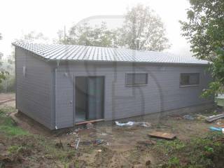

Εγώ κατάλαβα ότι υπάρχει ήδη ένας τοίχος και το πάτωμα, και θέλει να φτιάξει το υπόλοιπο με μονόριχτη στέγη, σαν πέργκολα κλειστή γύρω-γύρω.
@Parhs : μέγεθος (6 μέτρα), θέρμανση (ρεύμα;) και μόνωση μάλλον κάτι σε στυλ μικρό σπίτι έχεις κατά νου. Για το ραμποτέ, μπορείς να βάλεις μεταξύ εσωτερικού και εξωτερικού τοίχου κομμάτια dow, ανάμεσα στα δοκάρια δηλαδή. Αν και θεωρώ ότι δεν χρειάζεται - το ξύλο κάνει καλή μόνωση.

θες να σου προτεινω καποια βιντεακια απο κατασκευη τετοιας" καλυβιτσας" που εχω κρατησει στο αρχειο μου?
παντως να προσεξεις την συναρμογη τοιχων/σκεπης. Η σκεπη πρεπει να κανει ενα δοντι που να δεχεται τον τοιχο, ωστε να θυλακωσει. Και οχι απλα να καθισει πανω. Αλλιως με τον καιρο θα παρει κλιση ο τοιχος απο το βαρος. αλλιως πας για μεταλικη ενισχυση
Επισης προσοχη στις ενισχυσεις πανω απο τα ανοιγματα (πορτα παραθυρα. Αλλιως θα σκευρωσεουν απο το βαρος και θα στραβωσουν τα κουφωματα.
Τελος το κεραμιδι εχει πολυ βαρος που θα σου μεγεθυνει την ολη κατασκευη.

τι εννοεις μονοριχτο...;..μηπως θες να πεις μονοκομματο...
Το ιδιο ειναι...
Στις διαστασεις που θες δεν νομιζω να υπαρχει κατι ετοιμο..
Εαν εχεις χρημα βεβαια τα παντα φτιαχνονται...οποτε παω πασο...
Θα κανω πρώτα έρευνα διάφορες λυσεις και βλέπω. Απο οτι βλέπω δε προτείνει κανεις τσιμεντολιθους κτλ
Βάλε.φωτο ολο το σημειο που θες να κάνεις τι...γιατί συζυταμε και πάλι στο αερα και δεν βγαίνει άκρη..
Τσιμεντολιθο από που μέχρι που και πως...και δεν θα το σοβατισεις μετα...;αλλα αφου ειπες οτι ειναι μπελας μετα το σοβατισμα.;Δεν καταλαβαίνω πως το σκέφτεσαι..
Επισεις τρώει πολύ περισσότερο χωρο ακόμη και εάν βάλεις τσιμετοσανιδα με μόνωση...
Το ξέρω αλλα εκει που θα πάει δε φαίνεται και άλλα πράγματα αναγκαστικά αυθαίρετα εγιναν. Ακομα και ετιμη αποθήκη να βαλω παράνομη θα ειναι.
Από τον ουρανό....όλα φαίνονται. Αν έχεις και άλλες κατασκευές αυθαίρετες από παλιά,μπορείς απλά να τις τακτοποιήσεις με την σχετικη νομοθεσία.Αν πολεοδομικά μπορείς να φτιάξεις και αυτό που συζητάμε,κάντο κανονικά. Το να σου βγάλει άδεια ένας μηχανικός για κάτι τέτοιο , κοστίζει ελάχιστα και το πιο βασικό είσαι νόμιμος.
