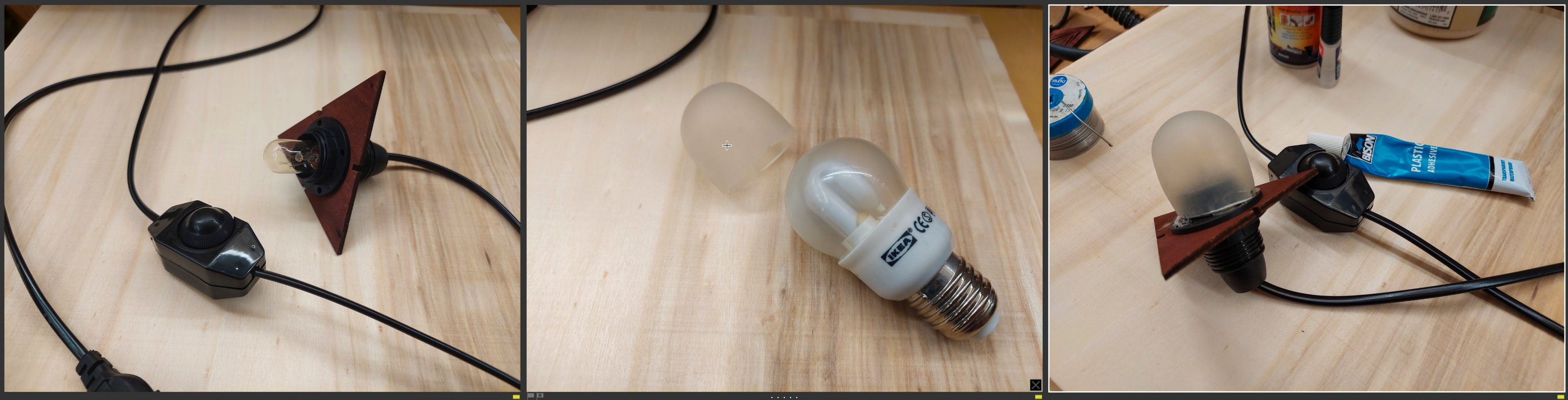

To εικοστό τρίγωνο έχει μια μεγάλη τρύπα και εκεί στερέωσα ένα ντουι Ε14 και έβαλα ένα λαμπάκι ψυγείου. Έβαλα και ένα από τα πολλά κινεζικά ντιμεράκια που έχω στα συρτάρια μου για να μπορώ να χαμηλώνω την ένταση πολύ.
Έγδυσα και μια παλιά λάμπα του ΙΚΕΑ που είχε ένα ημιδιάφανo ελαστικό προφυλακτικό (σαν φούσκα) :LOL: και το έβαλα γύρω από την λαμπίτσα για έξτρα διάχυση.
Το αποτέλεσμα είναι αυτό:
