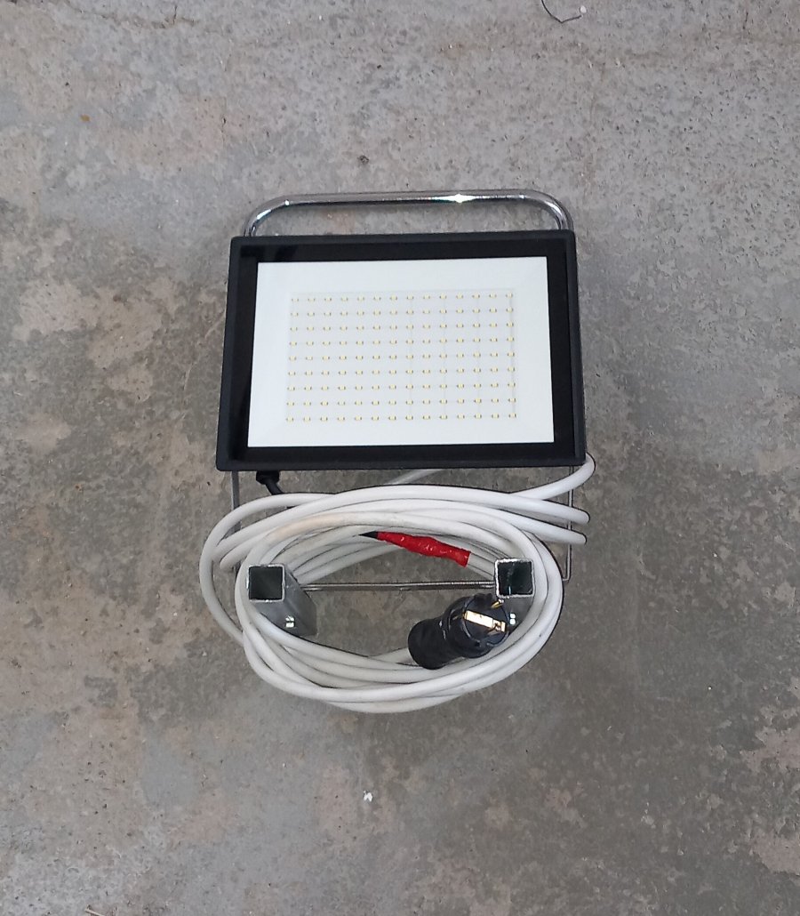

Αφου αγοραστηκε ο προβολεας της V-TAC επρεπε να φτιαχτει...
Ειχα εναν αρκετα παλιο προβολεα αλογονου 500w για την δουλεια ο οποιος καηκε πριν απο μερικες μερες και ειπα αν αναβαθμιστω..
Σιγουρα η δυναμη ενος αλογονου σε φωτεινοτητα ειναι τεραστια για αυτο και επιλεχτηκε αρκετα μεγαλος σε Led...
Σκοπος ηταν να φτιαχτει ενας προβολεας μετακινησιμος με stan οπως αυτος...γιατι ο αλογονου ηταν χυμα κατω...
Τα συνεργα που βρεθηκαν ηταν ενα παλιο τραπεζακι απο inox,σιδερα στρατζαριστα 2Χ2 και φυσικα μακρυ καλωδιο 7μ για την συνδεση...
Απο το τραπεζακι inox παρθηκε το 1 απο τα 4 Π ...και κατα διαβολικη συμπτωση η διασταση ηταν ακριβως με το μηκος του προβολεα στις βιδες...!!!
Οι κατω ακρες πατηθηκαν στην μεγγενη για να ισιωσουν και να πιασουν στον προβολεα μαζι με την μικρη βαση του...
Η βαση η ενσωματωμενη στον προβολεα κριθηκε μικρη στο πλατος και ειχα μια αλλη απο εναν αλλον προβολεα μεγαλυτερο στις ιδιες διαστασεις....κοπηκαν και τα σιδερα στο αναλογο μηκος...
Επειτα συναρμολογηθηκε,ενωθηκε με το καλωδιο και ετοιμος...Δυστυχως δεν εβγαλα φωτο απο πισω αλλα θα επανθελω...
Στιβαρος..καθεται με την μια...και δεν παλαντζαρει καθολου...
H βαση μπορει να πλαγιαστει ως και 20μοιρες....
Για την δυναμη σε φωτεινοτητα του προβολεα απλως δεν εχω λογια....παρα πολυ δυνατος...επισης το καλωδιο μαζευται ομοοιομορφα στο stand..
Μενει να βαψω την βαση μαυρη και να παρω λαστιχενιες τετραγωνες ταπες στις 4 ακρες της βασης για να γινει πιο ομορφο...
Εντουτοις με 20 ευρω εγινε ενας προβολεας με stand που κοστιζει πανω 50...αλλα πανω απο ολα ειναι η χαρα της υλοιποιησης...!!!!
και εχεις κ υλικα για αλλους τρεις...(y)
Nαι έχω αλλά προς ώρας δεν βλέπω να φτιάχνω άλλον τουλάχιστον ίδιο.. εχω και 2 μπαταρίας για πιο light καταστάσεις...
Να και μια φώτο από την πίσω μεριά...
Φαινεται πως εχει πατηθεί στην μεγκενη το ανοξειδωτο Π για να μπει μαζί με την νέα βάση με βιδα...
