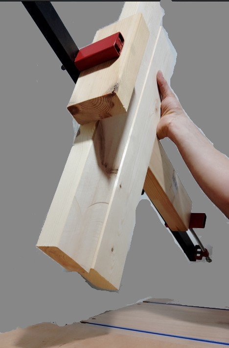

Σφιγκτήρες μεγέθους 1,20 μ.
Χρειαζόμουν μεγάλους σφιγκτήρες και αποφάσισα να τους φτιάξω μόνος μου. Για να απολαύσω την χαρά της δημιουργίας άλλα και για οικονομία. Άλλωστε από την τηλεόραση (youtube) φαίνεται τόσο εύκολο😛.
Αγόρασα λοιπόν στρατζαριστό (ή κοιλοδοκο, δεν θυμάμαι ακριβώς) 20χ40χ1,6 , ντιζες, παξιμάδια, χρησιμοποιηθήκαν και κάποια ρετάλια που υπήρχαν και ξεκίνησα με το βασικό σχέδιο που είχα στο μυαλό μου. Το κόστος των υλικών δεν ξεπέρασε τα 50 ευρώ.
μια εβδομάδα περίπου μετά ήλθαν ξανά στο προσκήνιο (forum) αυτοί που χρησιμοποιεί ο nikfor. Η διαφορά τιμής, δραχμικά τουλάχιστον, είναι αρκετά κοντά και η ποιότητα είναι σίγουρα ανώτερη.:mad:
https://www.skroutz.gr/s/12361066/Tactix-Megeni-Solinon-215803.html
Συνέχισα λοιπόν, και δημιουργήθηκαν πρώτα τα κομμάτια πίεσης. Στο σταθερό τμήμα, εσωτερικά στις δυο άκρες συγκολλήθηκαν παξιμάδια και περάστηκε ντιζα με στόχο την καθετοτητα. Η ντιζα κόπηκε στα 3+ εκατοστά έτσι ώστε να μπορεί να μπει παξιμάδι κάτω από το σώμα του σφιγκτήρα εάν χρειαστεί. Μια σταγόνα ισχυρή κόλλα την σταθεροποίησε.
Στο κινούμενο κομμάτι στα 2,5 εκατοστά ύψος ανοίχτηκε τρύπα 10 χιλ., εσωτερικά (στην ντιζα) ένα παξιμάδι που με μια σταγόνα κόλλας σταθεροποιήθηκε. Στην άλλη πλευρά ένα κόντρα παξιμάδι. Εδώ τα λάθη, που φάνηκαν σταδιακά, ήταν:
το ύψος των επιφανειών πίεσης. 8 ανούσια/περιττά εκατοστά
το ύψος της ντιζας. Στα 2,5 εκατοστά πιέζει ψηλότερα από τα περισσότερα προς κόλληση ξύλα, όπως π.χ. δυο τάβλες.
Η πολύ μικρή επιφάνεια πίεσης του παξιμαδιού που μαζί με τα παραπάνω έδιναν κλίση στην επιφάνεια επαφής με το ξύλο. Το πρόβλημα λύθηκε κατά 95% με την προσθήκη μιας ροδέλας 30χ2 χιλ. η οποία συγκολλήθηκε στο πρώτο παξιμάδι. Επίσης ελαχιστοποιήθηκαν σε οριακά επίπεδα τα απαραίτητα κενά ώστε να μπορεί η ντιζα να γυρνάει ελεύθερα.
Στο τμήμα που είναι σταθερό σε κάθε περίπτωση, το παξιμάδι ντιζας (μακρύ) υψώθηκε κατά 2 εκατοστά και στον πρώτο και δοκιμαστικό σφιγκτήρα συγκολλήθηκε στο σώμα. Στους υπολοίπους έγινε και αυτό αποσπώμενο, με στόχο τα στρατζαριστα να μπορούν να έχουν και άλλες χρήσεις. Αυτό έφερε πρόβλημα επειδή όσο αυξάνονταν η πίεση το σύστημα έχανε την σταθερότητα του και έστριβε προς τα δεξιά ή αριστερά. Προστέθηκε – συγκολλήθηκε ένα κομμάτι τύπου Π ανάποδα που αγκαλιάζει το σώμα του σφιγκτήρα και δεν αφήνει πλέον το κομμάτι που πιέζει να φύγει από την θέση του.

Η ντιζα έχει μήκος 25 εκατοστά και δεν έκανα κάποιο σύστημα για την περιστροφή της για να έχω την επιλογή χρήσης γερμανοπολύγωνου, καστάνιας, δραπανοκατσάβιδου.
Στο σώμα του σφιγκτήρα ανοίχτηκαν διαμπερείς τρύπες και έγιναν σπειρώματα με κολαούζο για να βιδώνονται κατευθείαν επάνω που τα κομμάτια.
Τελικά δουλεύουν ικανοποιητικά.
Ελπίζω να μην κούρασα με περιττές λεπτομέρειες.
Για όποια διευκρίνηση είμαι στην διάθεση σας.
