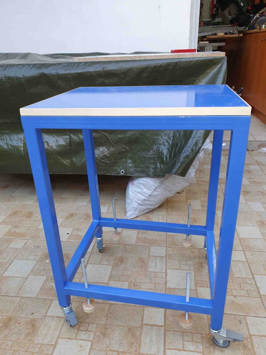

Αφού πήραμε την πριονοκορδέλα, έπρεπε να φτιάξουμε και τον ανάλογο πάγκο. Ελλείψει χώρου, περιορίστηκα στις ελάχιστες δυνατές διαστάσεις.
Έγινε το μεταλλικό πλαίσιο με στράντζο 3cm/1,8mm.

Για να μπούν οι ρόδες έγιναν πρώτα οι τρυπες και μετά κόπηκε η λάμα των 3mm. Κολλήθηκε παξιμάδι Μ8 με φλάντζα στην εσωτερική πλευρά. Με τρύπα 8mm και τοποθετώντας προσωρινά παξιμάδι Μ8, πετυχαίνεις πολύ εύκολα την ευθυγράμμιση βίδας/τρύπας.

Λόγω των μικρών διαστάσεων του πάγκου, έπρεπε να μπουν και πόδια για καλύτερη σταθερότητα. Τα έφτιαξα με τον κλασσικό τρόπο, αλλά έχω ενδοιασμούς αν τελικά προσφέρουν την ζητούμενη σταθερότητα. Αν δεν...., έχω σκεφτεί άλλον τρόπο.
Κόπηκαν με ποτηροτρύπανο 8 τεμάχια κ/π 5mm ( μπαίνουν 2 σε κάθε πόδι). Κόπηκαν και οι ντίζες, στις οποίες κολλήθηκε ροδέλα 2mm. Χρησιμοποιήθηκε κοπτικό, ώστε να δημιουργηθεί ο χωρος για την ροδέλα.
Σειρά είχε το βάψιμο, σε χρώμα παραπλήσιο της πριονοκορδέλας.

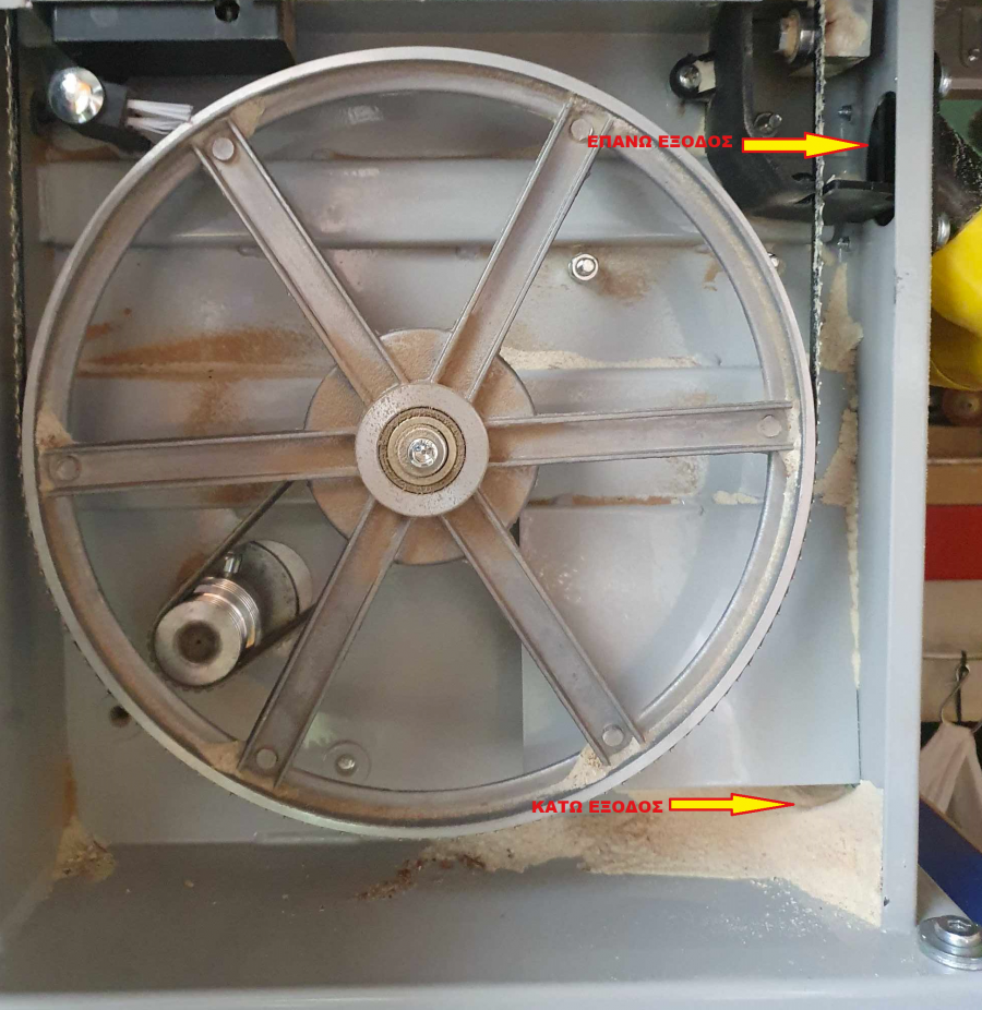

Η συγκεκριμένη πριονοκορδέλα έχει 2 εξόδους για την σκόνη. Με αρκετούς συνδυασμούς υδραυλικών εξαρτημάτων έφτασα σε ένα ικανοποιητικό αποτέλεσμα.

Το τελικό:

Ωραιοτατο το τραπέζι αλλα η έξοδος της σκονης ειναι λάθος. Πρεπει την σύνδεση των δυο εξοδων να την κανεις πιο χαμηλα ωστε να ενισχυεται η απορρόφηση απο την φυσικη ροη της λογω βαρυτητας.
Καλησπέρα Κυριάκο και Χρόνια Πολλά.
Θα το δοκιμάσω και αυτό που πρότεινες, αλλά πρώτα πρέπει να διορθώσω ένα άλλο "πρόβλημα". Προφανώς η κάτω έξοδος σκόνης, απαιτεί πιό δυνατές σκούπες και για αυτό άλλωστε έχει και σημαντικά μεγαλύτερη διάμετρο.

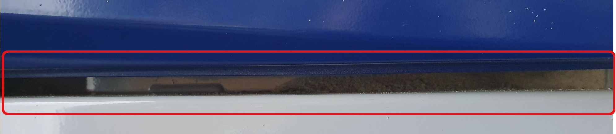

Το καπάκι της κάτω τροχαλίας, αφήνει ένα κενό περίπου 1+cm.

Αυτό το κενό, ουσιαστικά "αυξάνει" τον χώρο αναρροφησης οπότε έχουμε και σημαντικό πρόβλημα στην ροή.
Μόλις βρω χρόνο, θα πειραματιστώ μειώνοντας το άνοιγμα. Ίδωμεν......

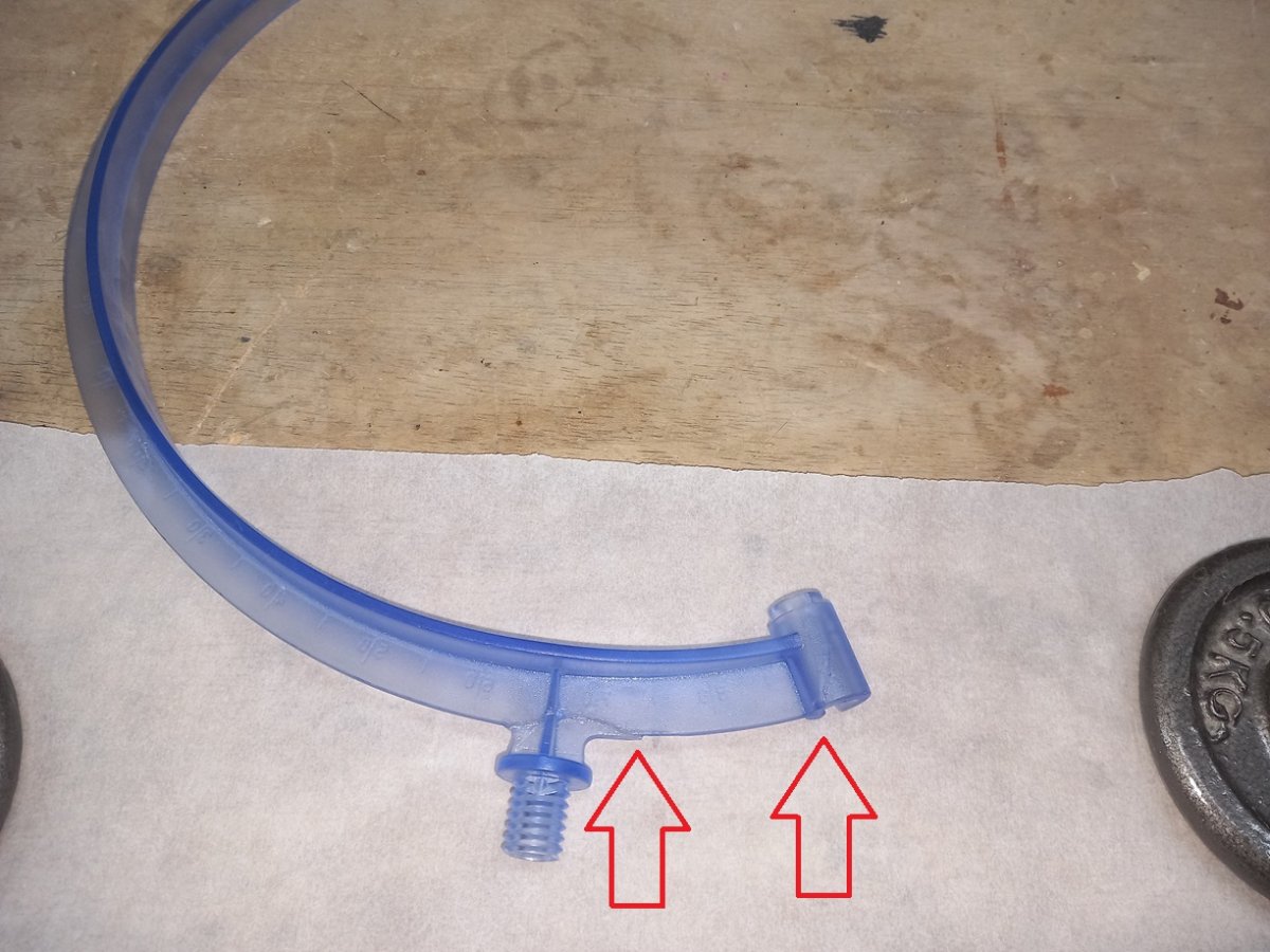

Χαλαρωσε ενα ποδι απο ενα παλιο δρυινο τραπεζι το οποιο το εχω κατω στο εργαστηριο σε ενα χωρο που αποθηκευω κυριως βιβλια.
Το προβλημα ειναι οτι το λαμακι που φαινεται στη φωτο εσπασε και οι καβιλιες δεν μπορεσαν να κρατησουν το ποδι το οποιο λυγισε.
