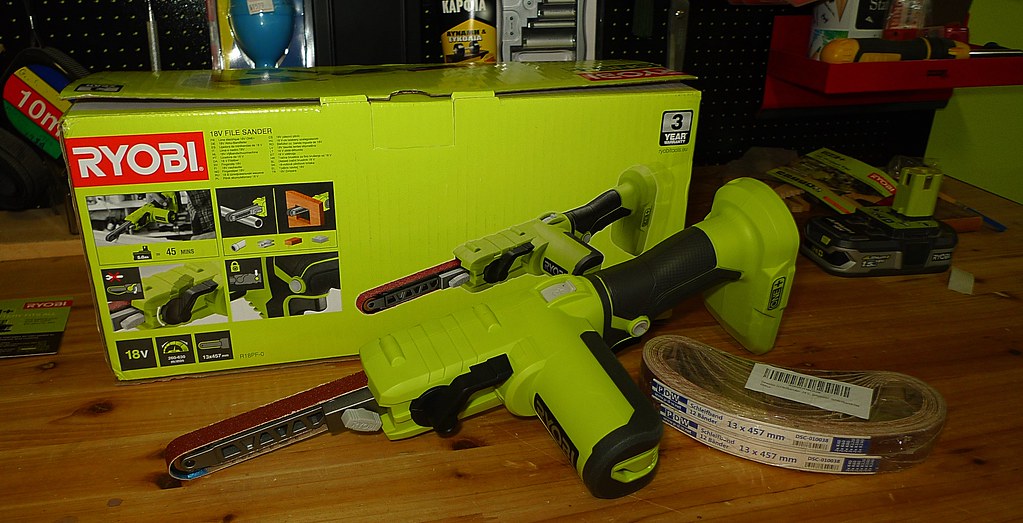

Ο στενος λειαντηρας (τριβειο λιμα) ειναι ενα υποεκτιμημενο εργαλειο. Πανχρησιμο και αναντικαταστατο σε πολλες περιπτωσεις.
Προσφατα τον ειχα χρησιμοποιησει για να λειανω το πλαισιο μιας κλειδαριας που ειχε προβλημα. Παλια το εκανα με λιμα..
Εδω ο 18βολτος της Ryobi, απο τα καλυτερα εργαλεια της σειρας.
Θα επιβεβαιώσω ότι είναι ένα εργαλείο με άπειρες χρήσεις, το οποίο δίνει λύσεις σε σημεία που πριν θεωρούσα αδύνατη την πρόσβαση.
Πολύ με χαροποιείτε συνάδελφοι με αυτά που γραφετε, γιατί τον τελευταίο καιρό, κατάλαβα πως χρειάζομαι αυτό το εργαλείο σχεδόν καθημερινά και για εντελώς διαφορετικές χρήσεις και έτσι, πριν μερικές μέρες το παρήγγειλα διστακτικά, έχοντας αμφιβολίες για το αν έπραξα σωστά, αλλά τώρα με καθησυχάζετε με αυτά που λέτε :)
Μόλις έρθει θα γράψω εντυπώσεις :)
