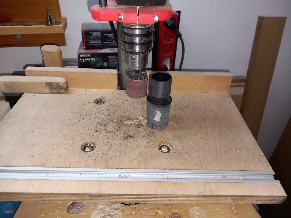

Είχα θέμα με τον σωλήνα της σκούπας: οι δίπλες που κάνει έχουν την τάση να σκαλώνουνε στην άκρη του πάγκου καθώς δουλεύω με το ρούτερ ή το τριβείο. Εκτός από την ενόχληση να το ξεκολλάς κάθε τρεις και λίγο, είναι και θέμα μην σου κάνει σούζα το εργαλείο και χαλάσει το ξύλο που δουλεύεις.
Μια λύση είναι να στερεώνεις τον σωλήνα κάπου ψηλότερα από τον πάγκο, αλλά και πάλι θες κάτι να τον μαζεύει καθώς μετακινείσαι αλλιώς κάνει κοιλιά και πάλι μαγκώνει.
Πήρα για δοκιμή αυτόν τον σωλήνα που μαζεύει στο μισό μέτρο και τεντώνοντας φτάνει μέχρι 1-1,1μέτρα και έκατσα και ασχολήθηκα λίγο τις προηγούμενες μέρες.
Πρώτα έκοψα τον έναν σύνδεσμο (κουμπώνει στον άλλον) και έβαλα στην θέση του μια συστολή που είχα από κάποιο parkside και ταίριαξε σφηνωτά. Στην συστολή θα σφηνώσει άλλη συστολή που καταλήγει σε Φ35 έξοδο - όσο είναι και της σκούπας...
...με λίγο φάγωμα για να μικρύνει η εξωτερική διάμετρος...
Μετά κόλλησα μερικά ρετάλια κόντρα πλακέ για να γίνει ένα χοντρό μπλοκ...
...και το στρογγύλεψα στο ρούτερ για να δείχνει πιο αξιοπρεπές.
Τρύπημα με ότι κοντυνότερο τρυπάνι υπήρχε για να χωρέσουν σφηνωτά οι συστολές, γυαλοχαρτάρισμα για να μεγαλώσουν οι τρύπες όσο χρειάζεται και βάψιμο. Ο αριστερός σύνδεσμος έγινε παράλληλα με τον πρώτο, για άλλη δουλειά.
...και έτοιμη η επέκταση του σωλήνα. Με την διάταξη της φωτογραφίας καλύπτει όλο το μήκος & πλάτος του πάγκου.
Μέτρησα και την δύναμη της σκούπας με την νέα διάταξη: για κάποιο λόγο από τα 31m/sec πέφτει στα 23 με την επέκταση :(
Με την ευκαιρία, ξαναμέτρησα και την απόδοση της διακλάδωσης που χρησιμοποιώ εδώ και 2 χρόνια, και πάλι πάμε από τα 31 στα 23 (25% απώλεια). Η παλιά μέτρηση που έκανα όταν την έφτιαξα, δεν είχε δείξει καθόλου απώλειες... κάτι παίζει αλλά θα το βρούμε κι αυτό, που θα πάει.
