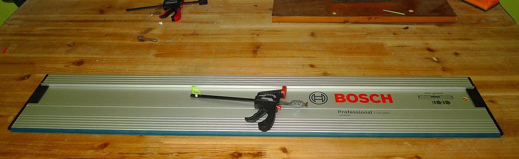

Εδώ αρχίζουν τα δύσκολα γιατί δεν είχα σκεφτεί καθόλου τους σφιγκτήρες. Εντάξει λέω, πόσο να κάνουν 2 σφιγκτήρες. Αμ δε. Παίρνει ειδικούς σφιγκτήρες μόνο της BOSCH και σε τιμή σχεδόν όσο ο οδηγός. Ενναλακτική, μόνο εκτύπωση αντάπτορα σε 3D.

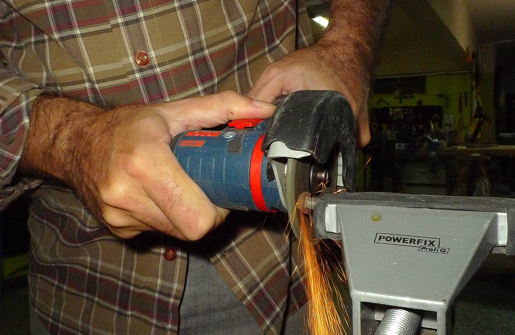

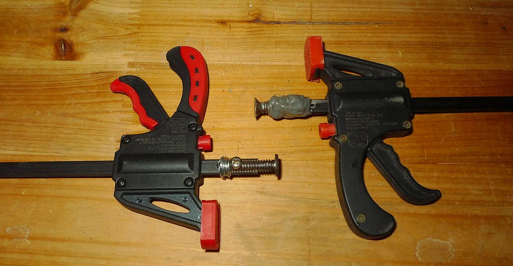

Πάμε πάλι σε πατέντες. Είχα 2 χαλασμένους σφιγκτήρες του LIDL, κόλλησα λαμαρίνα 1,5mm στο σταθερό μέρος και voila…. Εδώ απαιτήθηκε σχεδον 1/2 ώρα γιατί «έπεσε» πολλή λίμα για να φτάσω στο σωστό πλάτος, αλλά το αποτέλεσμα ήταν ικανοποιητικότατο.

Όσον αφορά τους σφιγκτήρες, υπάρχουν αρκετές λύσεις.
Με Τ αλουμινίου πάχους 1,5mm. Εδώ πρέπει να σταθεροποιηθεί οπωσδήποτε με 2 βίδες επάνω στην λάμα του σφιγκτήρα. Δεν πέτυχαν όλες οι προσπάθειες :LOL:

Mπραβο Στελιο οχι μονο γλυτωσες 70 ευρω αλλα πηρες και χαρα δημιουργιας(y)
Βεβαια, αν δεν ειχα κανει το ιδιο πριν 5 χρονια, και μαλιστα με τα ιδια σφιγκτηρακια του Λιντλ, δεν θα καταλαβαινα ευκολα περι τινος προκειται :)
Ειχα φτιαξει δυο σφιγκτηρακια με προσαρμογης βιδας που στερεωθηκε στη λαμα του σφιγκτηρα, περιπου σαν αυτην που εχεις στην τελευταια φωτο.
Η κεφαλη της πρωτης βιδας (βιδα με κεφαλι ψωμακι) λειανθηκε με τροχο μεχρι τα δυο χιλιοστα. Η αλλη χωρεσε τελεια γιατι ηταν φρεζατη βιδα.
Αν θελει καποιος περισσοτερες λεπτομερεις με τις κατασκευες, Εδω το ποστ με την πρωτη προσπαθεια με την φρεζατη βιδα και με την κολλα steel weld και εδω το ποστ με την βιδα ψωμακι, πιο βελτιωμενη και πιο καθαρη κατασκευη!

Όπως πολύ σωστά είπες, η χαρά της δημιουργίας είναι η βάση. Υπάρχουν πολλοί αντάπτορες στην αγορά με πολύ μικρό κόστος πχ lintory ebay αν δεν θέλεις να ασχοληθείς.
Για τους έχοντες 3D printer, πρέπει να είναι αστεία η κατασκευή τους. Νομίζω ότι εδώ είναι και το αρχείο (με κάθε επιφύλαξη).
Από την δική μου εμπειρία, το Τ αλουμινίου είναι η πιο γρήγορη και εύκολη κατασκευή. Δυστυχώς χάθηκαν οι φωτογραφίες της απλής κατασκευής και έμειναν μόνο της τελευταίας, που ήθελα να το κάνω πιο "επαγγελματικό" :ROFLMAO: αλλά βγήκε ογκώδες.
Το μεταλλικό λαμάκι είναι το αμέσως επόμενο πιο εύκολο και σταθερό, αλλά απαιτεί ηλεκροκόλληση.
Οι βίδες που χρησιμοποιούμε για να σταθεροποιήσουμε κάτι στα T Tracks, είναι πολύ κοντα στις διαστάσεις που θέλουμε και χρειάζονται ελάχιστο τρόχισμα. Η τοποθέτησή τους στον σφιγκτήρα, δυστυχώς θέλει αρκετή δουλειά, για αυτό δεν ασχολήθηκα (ακόμα :cool:).
