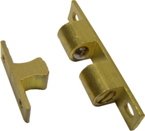

Καλα ειναι, μενει να βρω τροπο να παραμενουν κλειστ χωρις να βαλω συρτες κλειδαριες κλπ. Κατι σε μαγνητη σκεφτομαι. Καθως επισης να βαλω και λαστιχο στα κλεισιματα για αεροστεγη κλεισιμο.
