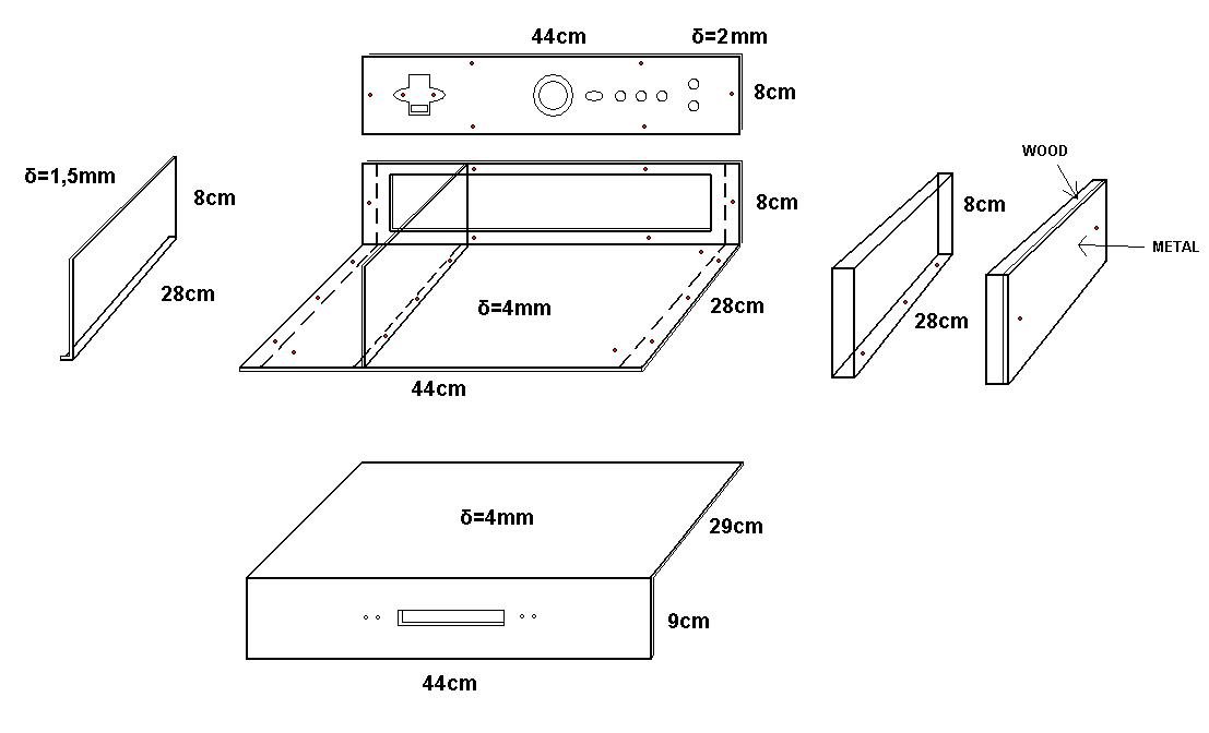

Το σχέδιο που επέλεξα είναι πάνω / κάτω αυτό

Δεν θα πω πολλά λόγια γιατί όλα είναι θέμα γούστου, απαιτήσεων και τσέπης.
Η δική μου λογική ήταν κάτι vfm αλλά στιβαρό, με έμφαση στην ευκολία... τόσο στο κόψιμο, όσο και στην συναρμολόγηση.
Στιβαρό imo σημαίνει 3,5-4mm (και πάνω) αλουμίνιο πράγμα που ήταν πολύ δύσκολο να βρω.
Ο μόνος τρόπος ήταν να βρω διαθέσιμα ρετάλια τη κατάλληλη στιγμή (η οποία ήρθε σήμερα)

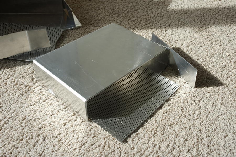

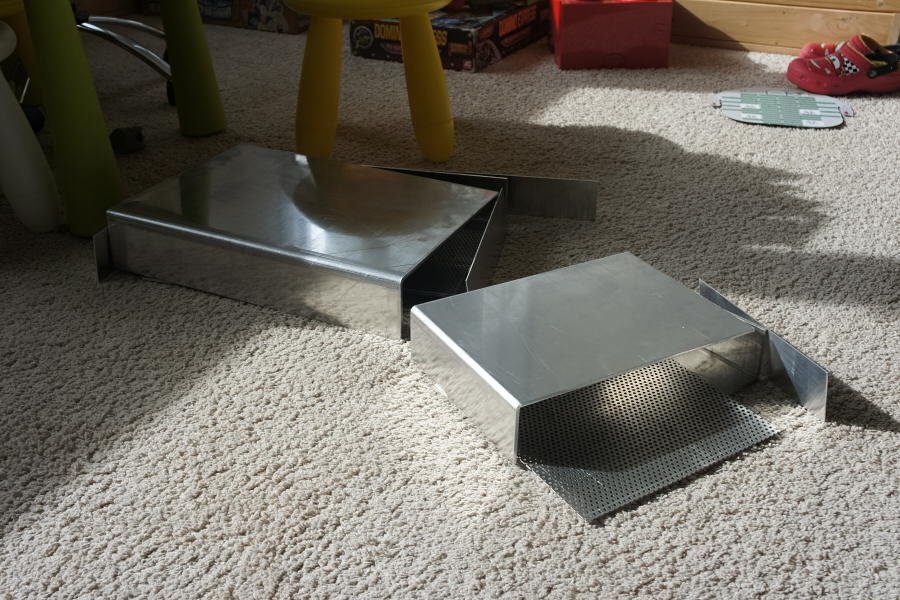

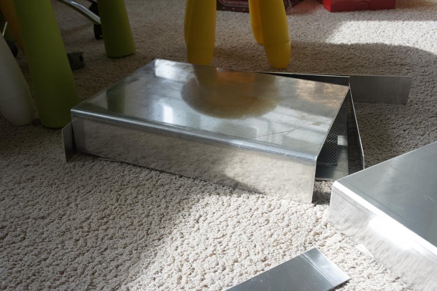

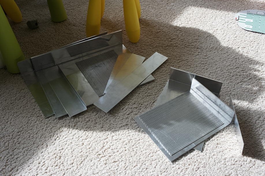

Σήμερα λοιπόν (μετά απο μήνες αναζήτησης και προβληματισμών!) κόπηκαν αυτοί οι δύο σωροί απο αλουμίνια διαφόρων παχών...
οι οποίοι φιλοδοξώ να πάρουν την μορφή που έχω σχεδιάσει και να είναι φιλόξενοι για τα dac μου.
κάπως έτσι
άλλη μία από το μεγάλο (8x44x29, το "Γ" της οροφής 6άρι και το "Γ" της βάσης 4άρι)
και μία το μικρό (6x22x29 όλο απο 3mm αλουμίνιο)
Στα πλαϊνά θα μπουν φύλλα κόντρα πλακέ θαλάσσης (2x1,6mm) τα οποία μάλλον θα επενδυθούν εξωτερικά με φύλλο αλουμινίου 1,5mm (θα εξαρτηθεί πως θα μου φανεί στο μάτι το ξύλο)
Τα πλαϊνά θα βιδωθούν στη βάση και προορίζονται να στηρίξουν το καπάκι χωρίς αυτό να βιδωθεί! Απλά θα πατήσει πάνω τους σε πατάκια σιλικόνης ή αυτοκόλλητη ταινία διπλής όψης (δεν έχω αποφασίσει)
Για την πίσω όψη έχω μια ιδέα να μπει ξεχωριστό φύλο αλουμινίου το οποίο θα στηριχτεί με βίδες όπως φαίνεται στο σχέδιο που παρέθεσα. Δεν έχει αποφασιστεί ακόμα αυτό αλλά θα εξυπηρετούσε πολύ τις όποιες αλλαγές σε εισόδους εξόδους στο μέλλον.
Στη συνέχεια (ευελπιστώ τη βδομάδα που έρχεται...) θα ανοίξουμε ότι τρύπες χρειάζομαι, θα βαφτεί (για σκούρο ανθρακί ή μαύρο το πάω) και θα γίνει η συναρμογή.
Το κόστος για τα αλουμίνια και την εργασία (κόψιμο / στραντζάρισμα) ήταν 70 για όλα. Σκοπός μου είναι το μεγάλο κουτί να μην ξεπεράσει τα 100 και το μικρό τα 60 ... ίδωμεν...

Φιλοσοφία κουτιού, συναρμολόγηση με δύο Γ και καπάκι Π
Φωτογραφία = http://www.avclub.gr/forum/attachment.php?attachmentid=86733&stc=1&d=1355777318
Φωτογραφία = http://www.avclub.gr/forum/attachment.php?attachmentid=86669&stc=1&d=1355659145
