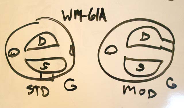

Σκέφτομαι να κάνω και την μετατροπή στην κάψα αλά linkwitz αλλά με μπερδεύει στη συνδεσμολογία.
Στο σχηματικό που έχω ανεβάσει η απόληξη της R2 & C1 θα πήγαιναν στο D της κάψας, ενώ το μέρος της γείωσης του κυκλώματος στο S που ενώνεται με το G (βλέπε αριστερό σχέδιο στο παρακάτω σχήμα).
Στο mod του linkwitz, κόβεται η ένωση μεταξύ S & G και ενώνεται το D & G. Αυτό σημαίνει ότι στο δικό μου σχηματικό η απόληξη της R2 & C1 θα πάνε τώρα στο D & G και το τμήμα της γείωσης στο S της κάψας?

Μήν τό κάνεις, μαζεύει βόμβο. Δέν θά τό δουλέψεις σέ τέτοια SPL πού παίζει ρόλο ή παραμόρφωση τού Jfet.
Απάντηση: Diy μετρητικό μικρόφωνο (Help needed)
Εγώ το έχω κάνει, αλλά ο Salas έχει δίκιο,δεν χρειάζεται. Παραπάνω θόρυβο σε σχέση με το απείραχτο δε διαπίστωσα - στο απείραχτο βέβαια είχα ένα στάδιο προενίσχυσης λιγότερο,μιας και έχει κέρδος.
Είναι χωμένο στήν άκρη μεταλλικού ραβδιού πού τό ακουμπάει τό περίβλημα χωρίς μονωτικό; Σε πλαστικό καλάμι αρπάζει μέ τό μόντ. Τό έχω γυρίσει σέ κανονικό σέ ένα φίλο γιά αυτό τό λόγο. Καί καθάρισε 20-30dB αρμονικό θόρυβο.
Βασικά αυτές είναι οί συνδεσμολογίες. Γίνεται ακόλουθος πηγής καί χάνει όλο τό gain.

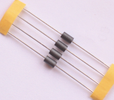

Μπορώ να βρω στην Αθήνα (Φανό ίσως) φεριτάκια που να μπαίνουν στο ένα άκρο μιας αντίστασης, όπως έχει υλοποιηθεί στο δεξιό μέρος της παρακάτω φώτο;
Η πλακέτα έχει υλοποιηθεί, όλα τα εξαρτήματα έχουν μπει επάνω και από το συρτάρι μου δεν μπορώ να βρω τίποτα κανένα τόσο μικρό φεριτάκι.
Το μόνο εναλλακτικό είναι μικρά φεριτάκια σαν αντιστάσεις, σκέφτομαι μήπως είναι το ίδιο να βάλω εν σειρά το καθένα στην έξοδο της τελευταίας αντίστασης και το άλλο άκρο του φεριτάκι να πάει στο αντίστοιχο πόδι του xlr.
Γνώμες;

Γιά ΕΜΙ είναι τά φεριτάκια. Άμα δέν αρπάζει κάτι εκεί πού θά τό δουλεύεις, μήν προβληματίζεσαι ακόμα.
Ναι Νίκο για προστασία από ηλεκτρομαγνητικές παρεμβολές είναι, αλλά το φτιάχνω που το φτιάχνω και για να μη τρέχω να βρω τα συγκεκριμένα που μπαίνουν ως δακτυλίδι στην αντίσταση, ρωτάω είναι το ίδιο να βάλω φεριτάκι εν σειρά (δεν έχω τις προδιαγραφές του, αλλά είναι σε μέγεθος σαν μια αντίσταση του 1/2 watt - τα είχα βγάλει από κύκλωμα που είχε βγει σε αχρηστία).
Περίπου αυτό το μέγεθος
