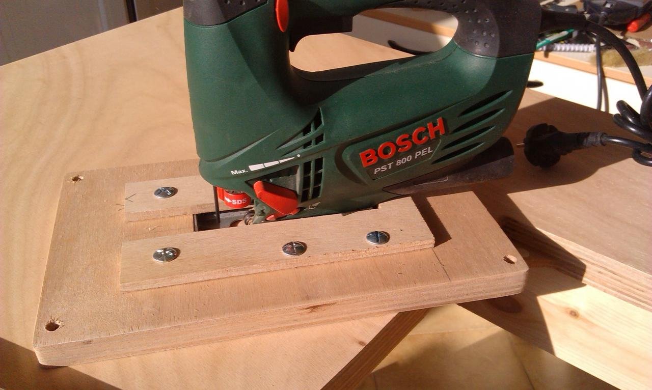

Μου αρεσει πολυ η κατασκευη του οδηγου για τη σεγα. Μπραβο φιλε, πολυ χρησιμο εργαλειο να το δουλευεις αναποδα.
Οσο για το ρουτερακι, ζηλευω πραγματικα.
Ευτυχως που τα μαστορεματα μου με ρουτερ ειναι σχετικα μικρα και ηπια και σκεφτομαι απλα να παρω τη βαση της ...dremel, με ολα τα μειονεκτηματα σταθεροτητας που φαινεται οτι θα εχει.
Ευχαριστώ Μιχάλη. Για τη σεγα πρέπει να πάρω πιο λεπτές λαμες ώστε να μπορούν να κοπούν πιο κλειστές καμπύλες. Βγάζει κάποιες η bosch αλλά θέλω να το ψάξω κι άλλο.
Νομίζω precision τις λέει και είναι μέχρι 8cm αν θυμάμαι καλά
Ψάχνουμε κάτι σε αυτό το στυλ, ενώ υπάρχουν και της Wolfcraft αυτές και αυτές.

Ερώτηση 1: πως λένε τα μεταλλικά σπείρωματα που έβαλες στο ξύλο για να βάζεις τον οδηγό της σεγας...???
Ερώτηση 2: Από ότι είδα έχεις για όλα σου τα εργαλεία πλύν ρουτερ μόνο ένα π για να τα συγκρατείς το βάλε βγάλε προϋποθέτει σφίξιμο / ξεσφιξιμο ή το έχεις υπολογίσει έτσι ώστε μπαίνει βγαίνει χωρίς.
Σωστός...:D
1) To Leroy το λέει "Μούφα βιδωτή". Το google "thread insert".
2) To πριόνι κρατιέται στη θέση του (πλανισμένη με το ρούτερ εγκοπή όση η βάση του) με 3 κομμάτια τάβλας βιδωμένα στον πάγκο. Η σέγα (πάλι σε εγκοπή όση η βάση της) συγκρατείται με το πι που φαίνεται, το οποίο είναι βιδωμένο με 6 βίδες σε μούφες σαν τις προαναφερόμενες. Το ρούτερ είναι βιδωμένο στη βάση (κι αυτό σε εγκοπή όση η βάση του)του χρησιμοποιώντας τις τρύπες που είχε ήδη για το μαμίσιο plate.
Σκοπός ήταν να μην τρυπήσω/κανιβαλίσω κανένα από τα εργαλεία και ταυτόχρονα να μπορούν να αφαιρούνται και να επανατοποθετούνται εύκολα και επαναλαμβανόμενα (γι' αυτό και είναι απαραίτητες οι μούφες).

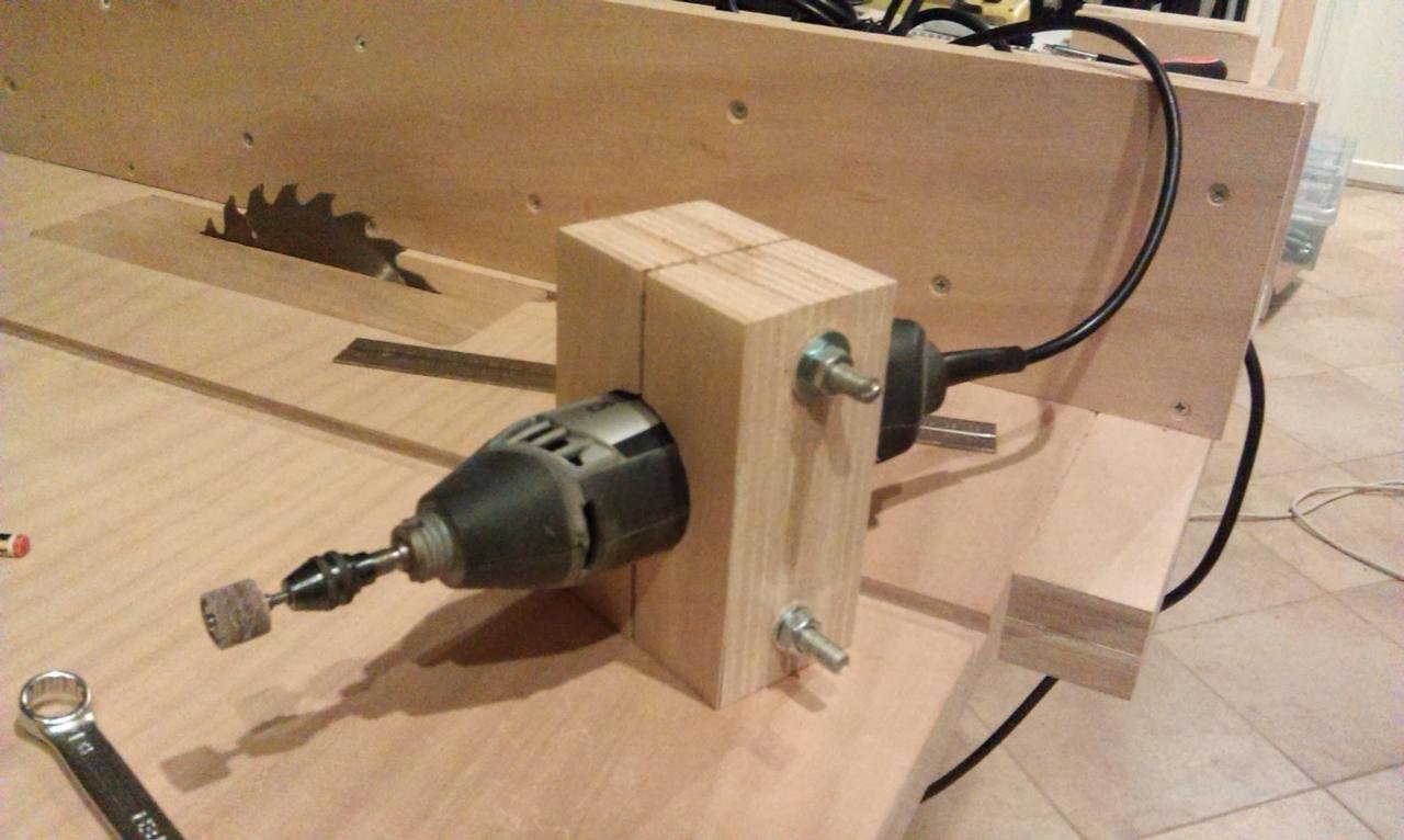

Καινούργια προσθήκη στον πολυ-πάγκο, μία βάση με lift που μετατρέπει το Dremel 4000 σε ρούτερ/διαμορφωτή.
Τέτοια βάση βγάζει και η ίδια η Dremel αλλά μια σειρά από εγγενή ελαττώματα με έβαλαν στη διαδικασία (άλλο που δεν ήθελα) να φτιάξω μια δική μου, εμπνευσμένη ως συνήθως από διάφορα βίντεο στο youtube.
Συγκεκριμένα, έπρεπε να λυθούν τα παρακάτω προβλήματα της μαμίσιας βάσης της Dremel:
1) Αν και η κατασκευή της είναι από σκληρό πλαστικό, ο μηχανισμός "ανεβοκατεβάσματος" του dremel είναι πολύ flimsy με αποτέλεσμα να παρουσιάζει μεγάλο τζόγο όταν πιέζεται το προς επεξεργασία κομμάτι στα bits (είτε αυτά του router είτε αυτά με το γυαλόχαρτο).
2) Δεν υπάρχει δυνατότητα σύσφιξής της στον πάγκο, αλλά απαιτεί βίδωμα σε αυτόν ή την παρακάτω πατέντα.
3) Λόγω της φτηνοκατασκευής του συστήματος συγκράτησης του dremel και του μηχανισμού ανεβοκατεβάσματος το bit δεν έρχεται ποτέ κάθετα στην επιφάνεια εργασίας γεγονός που φυσικά καθιστά τη βάση ουσιαστικά άχρηστη για σοβαρή δουλειά.
Για να μην κοροϊδευόμαστε όμως, ο βασικός λόγος δεν είναι άλλος από καθαυτή τη χαρά της κατασκευής, οπότε πάμε να δούμε κάποιες φωτογραφίας από τη διαδικασία που νομίζω ότι την κάνουν κατανοητή σε όποιον θέλει να την επαναλάβει ή/και να διορθώσει τα όποια λάθη!
Η όλη κατασκευή προσαρμόζεται σε κομμάτι κόντρα πλακέ που μπαίνει στην γνωστή υποδοχή του πάγκου, όπου όπως είδαμε σε προηγούμενες φωτο έχουν μπει το ρούτερ και η σέγα.
Αφού κοπεί το σχετικό κομμάτι, ανοίγεται τρύπα με ποτηροτρύπανο στην κάθετη βάση
Επόμενη κίνηση, η κατασκευή του κομματιού που θα συγκρατεί το Dremel
Τρία κομμάτια κόντρα πλακέ 17mm κολλημένα μεταξύ τους
Ανοίγεται τρύπα με ποτηροτρύπανο 51mm, όση περίπου και η διάμετρος του Dremel. Δε μας ενδιαφέρει να εφαρμόζει ακριβώς αφού μόλις ανοιχτεί, θα γίνει διαμόρφωσή της τρύπας με χρήση του Dremel
Δυο κάθετες τρύπες απ' όπου θα περάσουν οι ντίζες που θα σφίγγουν το Dremel στη βάση του
Κοπή της βάσης στη μέση
"Φάγωμα" όπου χρειάζεται με το sanding bit
Και δοκιμή εφαρμογής του Dremel
