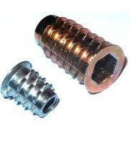

Θέλω να του βάλω και 2 τραβέρσες για σταθερότητα.Πως λέγονται αυτά τα καρφωτά με το σπείρωμα για εύκολη αποσυναρμολόγηση όταν θα θέλω να το μαζέψω?Έχει το praktiker μήπως πεταχτώ μια βόλτα?

Φωλιες σπειρωματων λεγονται!
Στο Leroy εχω δει και αγορασει σιγουρα.
Καλυτερα να παρεις αυτα με τον κοχλια που σφιγκουν με αλλεν και οχι τα καρφωτα που στο τελος βγαινουν.
Δλδ προτιμησε αυτα
Αντι για αυτα.

Για τα σπειρώματα, προκειμένουν να βιδωθούν κάθετα, αφού κάνω την τρύπα (συνήθως 2-3 νούμερα μεγαλύτερη από τη βίδα για την οποία προορίζονται), αντί για το άλεν (ειδικά αν δεν υπάρχει άλεν τύπου ταφ) συνήθως κάνω το εξής: βάζω σε μια εξάγωνη βίδα ένα παξιμάδι μέχρι τη μέση περίπου, τη βιδώνω στο σπείρωμα μέχρι το παξιμάδι, σφίγγω με ενα κλειδι το παξιμάδι πάνω στο σπείρωμα και μετά με μια καστάνια βιδώνω όλο αυτό το "σύστημα" σιγά σιγά στην τρύπα που έχω ανοίξει (λίγο ξερό σαπούνι πάντα βοηθάει). Αφού τη βιδώσω μέχρι τέρμα, ξεσφίγγω το παξιμάδι, ξεβιδώνω τη βίδα και ειμαι έτοιμος.
Όλα αυτά επειδή ακόμα και αν έχουμε ανοίξει την τρύπα απολύτως κάθετα, επειδή το μήκος του σπειρώματος είναι μικρό, είναι πολύ εύκολο να βιδωθεί στραβά, ειδικά αν το ξύλο είναι μαλακό.
