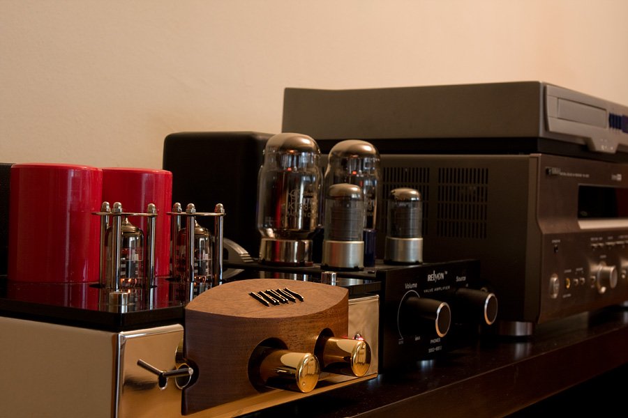

Δοκιμή φακών 35mm σε κοντινή εστίαση
Nikkor AF-S 17-35/2.8 @ f/11
attachment.php
attachment.php
attachment.php

Ποιόν βλέπεις να είναι οξύτερος τελικά;
Υ.Γ. Βάλε το ίδιο νήμα στη HiEnd να γίνει η μάχη του Δράμαλη:flipout::flipout:
Λοιπόν, συμμαζεμένα:

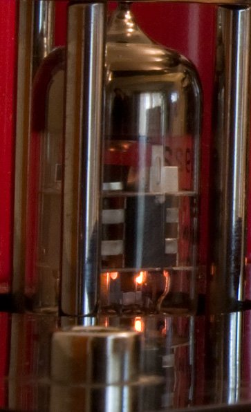

crops σημείου εστίασης, < f/2.8, φακοί ανοικτοί:
Asahi Super-Takumar 35/2 @f/2.0
attachment.php
CZJ Flektogon MC 35/2.4 @f/2.4
attachment.php
Asahi Auto-Takumar 35/2.3 @f/2.3
attachment.php
Vivitar 35/1.9 @f/1.9
attachment.php
H τετράδα των πιο γρήγορων φακών, ανοικτών:
Εύκολη πρωτιά για τον Flektogon 35/2.4. Πραγματικά, ένας από τους καλύτερους 35ρηδες που έχουν φτιαχτεί. Προσέξτε πώς καταφέρνει να αποδώσει, και ανοικτός ακόμη, την υφή του ξύλου.
Από τους λοιπούς, θα διάλεγα την εικόνα του Auto-Takumar 35/2.3. Φυσικά δεν μπορούμε να μιλάμε για οξύτητα στο ανοικτό του, αλλά έχει μία ονειρική θαμπάδα, σαν φυσική διάχυση. Και χωρίς ιδιαίτερες εκτροπές, παρά το ιδιαίτερα δύσκολο του θέματος (σκληρή αντανάκλαση στη χρυσή επιφάνεια)
Δεύτερη ομάδα, οι φακοί σε f/2.8 (σε f/3.5 ο Super-Takumar 35/3.5), και πάλι με τον CZJ Flektogon 35/2.4 ανοικτό, για μέτρο σύγκρισης. Οι 3 γρήγοροι 35ρηδες έχουν κλείσει λιγάκι, πώς τα πάνε στους λοιπούς της ομάδας που παίζουν ανοικτοί;
Asahi Super-Takumar 35/3.5 @f/3.5
attachment.php
Asahi Super-Takumar 35/2 @f/2.8
attachment.php
Rollei Distagon 35/2.8 @ f/2.8
attachment.php
CZJ Flektogon MC 35/2.4 @ f/2.4
attachment.php
Asahi Auto-Takumar 35/2.3 @f/2.8
attachment.php
Vivitar 35/1.9 @f/2.8
attachment.php
Nikkor AF-S 17-35/2.8 @35mm @f/2.8
attachment.php
Εδώ θα διάλεγα Distagon και Flektogon... ο μικρούλης 35/3.5 τα πάει μια χαρά βέβαια, και σημαντική βελτίωση έχει ο Vivitar 35/1.9, ο οποίος έχει κλείσει κάτι παραπάνω από στοπ και έχει έρθει περίπου στα ίσια του.
