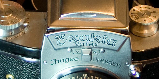

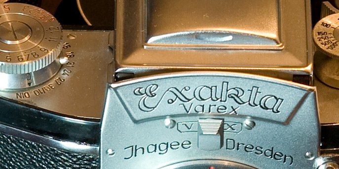

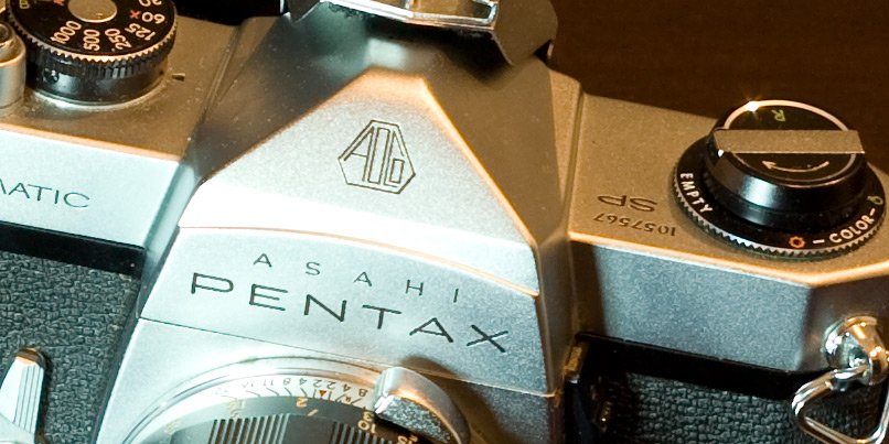

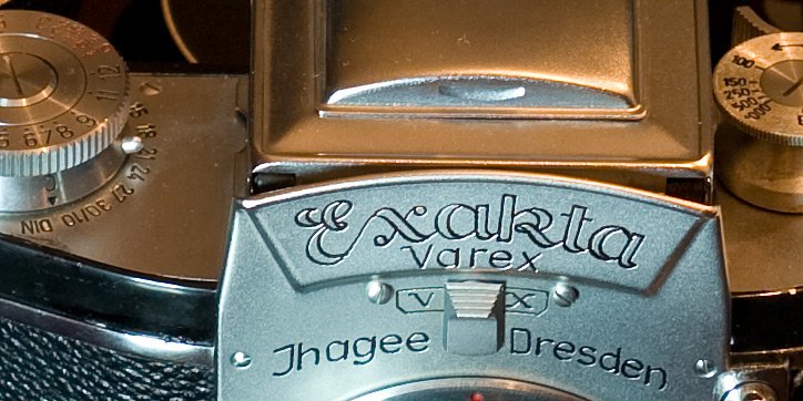

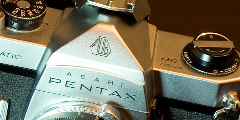

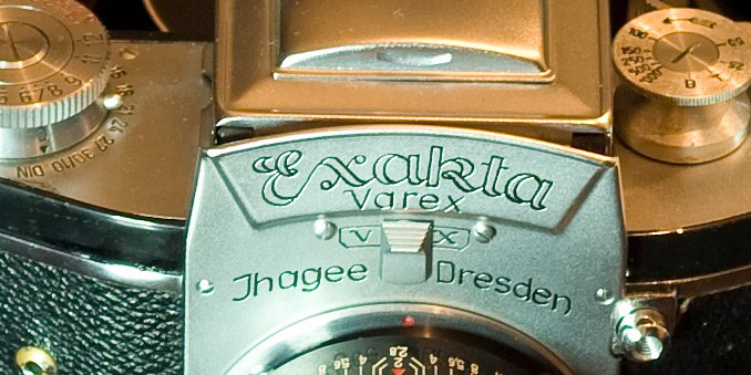

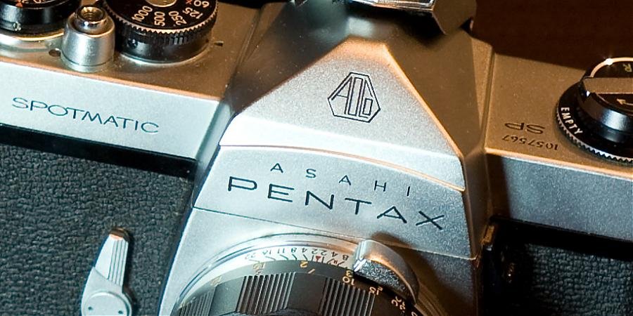

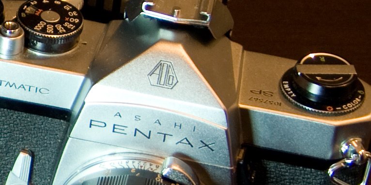

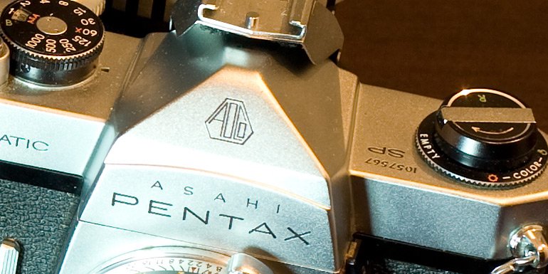

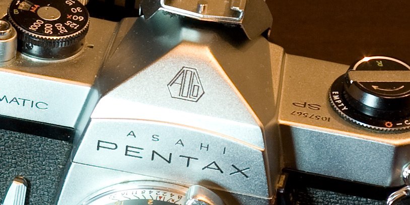

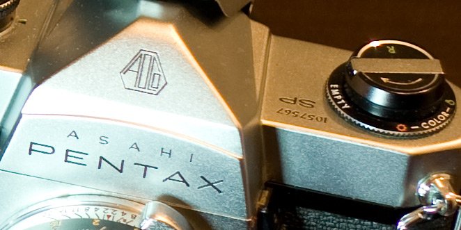

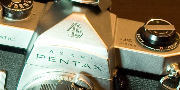

Και όπως υποσχέθηκα, η τρίτη σειρά δειγμάτων. Στο f/5.6
Πλέον οι φακοί έχουν δείξει τα δόντια τους, και θεώρησα περιττό να παραθέσω όλο το πλάνο σε σμίκρυνση 900x600, δεν θα καταλαβαίναμε καμία διαφορά από το f/2.8.
Παραθέτω μόνο 100crops, λίγο μεγαλύτερα αυτή τη φορά. Ορισμένοι φακοί είναι όντως απόλαυση. Άριστη per pixel ευκρίνεια.
Παρατήρησα ένα φαινόμενο "focus shift", μετατόπισης δηλαδή του σημείου εστίασης με το κλείσιμο του διαφράγματος. Δεν το είχα προσέξει ξανά στην πράξη. Πολύ έντονο στον Super-Takumar, σε σημείο να μην έχει νόημα η παράθεση δείγματος από το κέντρο. Σε αυτόν βάζω ένα μεγάλο δείγμα από το άκρο, το οποίο λόγω αυξημένου βάθους πεδίου παρέμεινε εστιασμένο. Λιγότερο έντονο στον Nikkor S.C Auto 50/1.4.
Ακολουθούν τα δείγματα:
Πρώτος πάλι, ο Asahi Pentax Super Takumar 50/1.4
Εδώ όπως προανέφερα, λόγω focus shift μόνο ένα μεγάλο δείγμα από το άκρο:
attachment.php
άριστη επίδοση, κατά τη γνώμη μου. Στο 5.6 ο συγκεκριμένος φακός όντως ξυρίζει.
Τρίτος, ο SMC Takumar 55/1.8.
attachment.php
attachment.php
Οι εκτροπές έχουν φύγει, ο φακός ξυρίζει

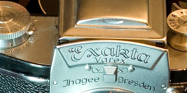

Τέταρτος, ο Micro-Nikkor 55/3.5
attachment.php
attachment.php
Πολύ καλός, αλλά όχι ουσιαστική βελτίωση από το 3.5.

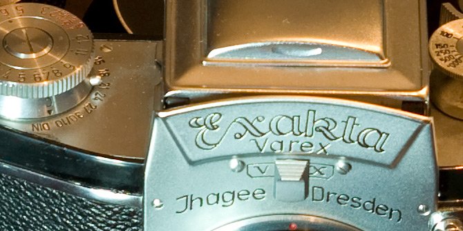

Tamron SP 35-80/2.8-3.8
attachment.php
attachment.php
αν εξαιρέσουμε το πράσινο από τη λάμπα φθορισμού, όχι άσχημα για ζουμ 25ετίας...

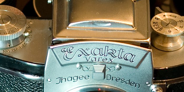

Και ο ταπεινός EF-S 18-55/3.5-5.6 II
Βέβαια παίζει ανοικτός... πάντως η επίδοσή του είναι, μονολεκτικώς, αισχρή σε σχέση με τους λοιπούς.
