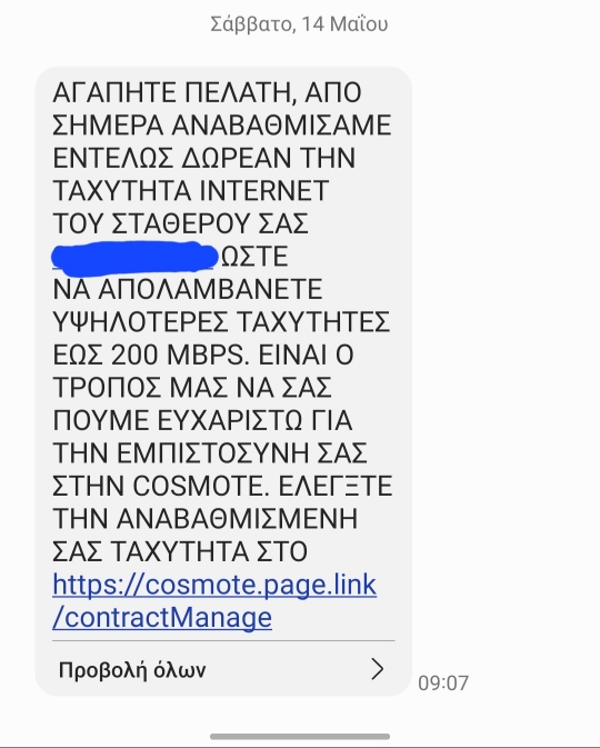

Χαζομάρες έλεγε ο τεχνικός χθες σας στα έλεγα και σήμερα μου ήρθε μήνυμα

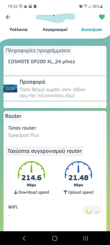

Αναβαθμιστηκα και εγω σημερα το μερημερι. Το κλειδωμα του ρουτερ ανεβοκατεβαινει μονιμως ομως απο 150000 μεχρι 190000κατι. :\
Το upload ειναι σταθερα παντα στο 21000κατι
Παραθετω στατιστικα

Εχω το speedport plus. Αποψεις?

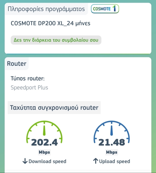

μπηκα σε μια ασχετη φαση και ειδα αυτό:
οποτε εβαλα πανω τον νεο ρουτερ που περιμενε στο κουτι του:
Παραθετω στατιστικα
Μπες στα settings, στο Internet -> xDSL options, στα features, κλείσε το SRA.
Ενεργοποιημένα αφήνεις Bitswap, G.INP
Πες μας τι έγινε. Και αν έχεις το modem/router (Speedport Plus) στην κεντρική πρίζα τηλ. και έχεις αποσυνδέσει την διακλάδωση με τις υπόλοιπες τηλ. πρίζες του σπιτιού.

Ευχαριστω για την απαντηση!
Φαινεται να σταθεροποιηθηκε γυρω στα 170000kBit/s, ανεβηκε σχετικα και το SNR.
Το ρουτερ δε το εχω στη κεντρικη πριζα,αλλα στο δωματιο. Να δοκιμασω να βγαλω οποιαδηποτε διακλαδωση και να το δοκιμασω μονο του?

Αν το βάλεις στην κεντρική και δίχως διακλάδωση πας για παραπάνω και με πιο υψηλό SNR ( που σημαίνει πιο πολλή σταθερότητα ).
Κάνε τον κόπο, αξίζει ;)

Το δοκιμασα στη κεντρικη πριζα,οντως δινει λιγο παραπανω αλλα οχι μεγαλες διαφορες δυστυχως :(
Το θετικο και θεμιτο ειναι οτι τουλαχιστον ειναι σταθερη η γραμμη ξανα!(γιατι επαιζαν και καποια disconnections-Σε σημειο που το απογευμα κλειδωνε με λιγοτερο και απο 88000, δηλαδη απο οσο ειχα πριν σταθερα στα 101000 κ κατι)
