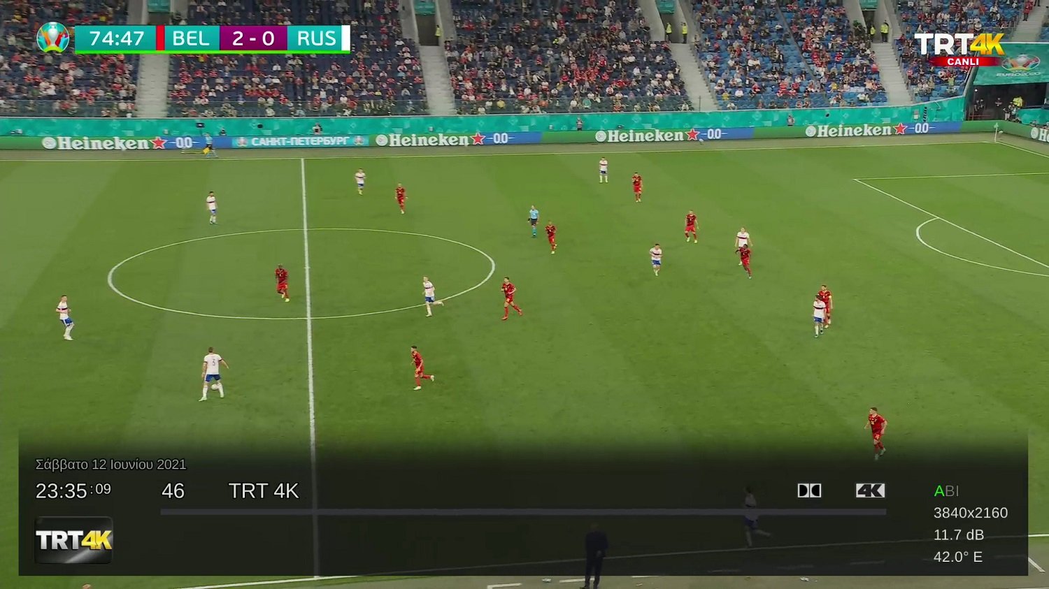

Έκανα τις απαιραίτητες ρυθμίσεις και ετοιμάζομαι σήμερα για τον 1ο αγώνα. Θα στείλω και screenshots μόλις μπορέσω.
