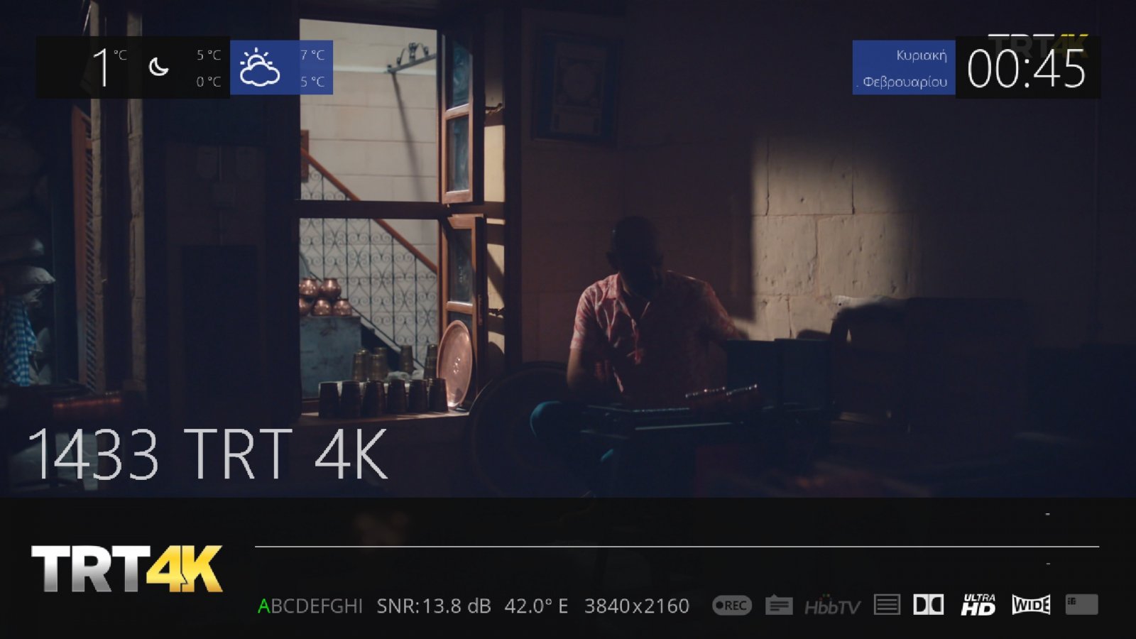

TRT 4K 11767, V, 15000, 3/4 DVB-S2

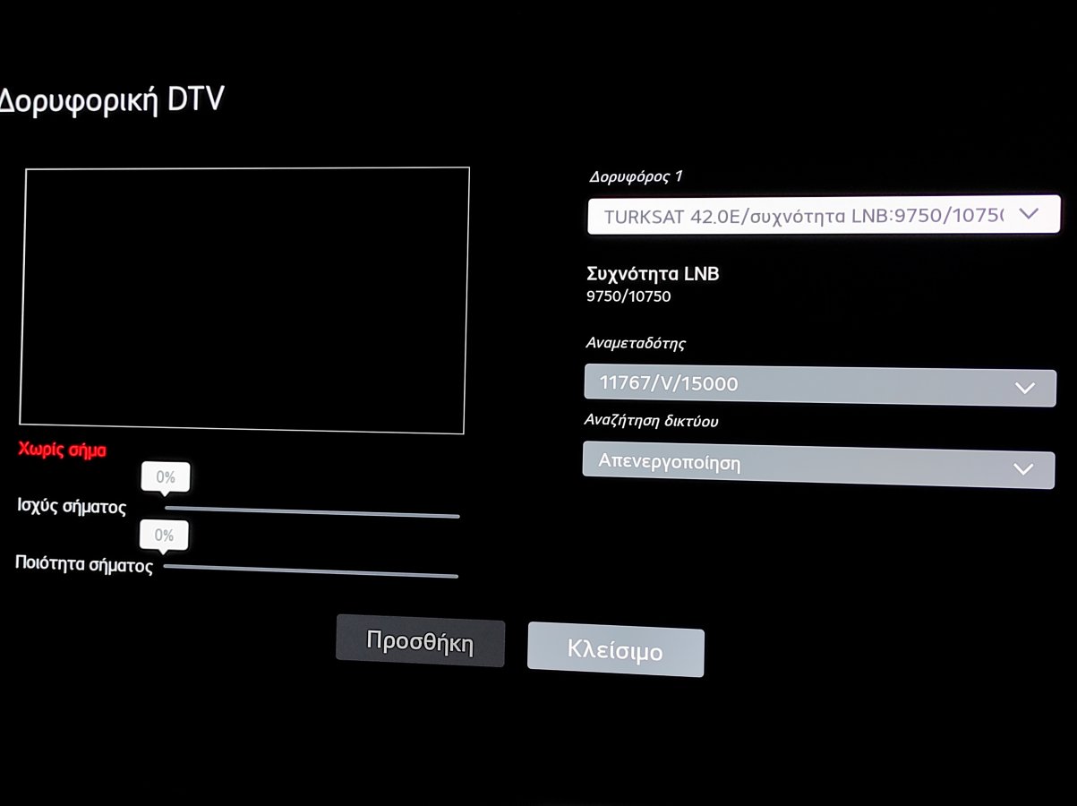

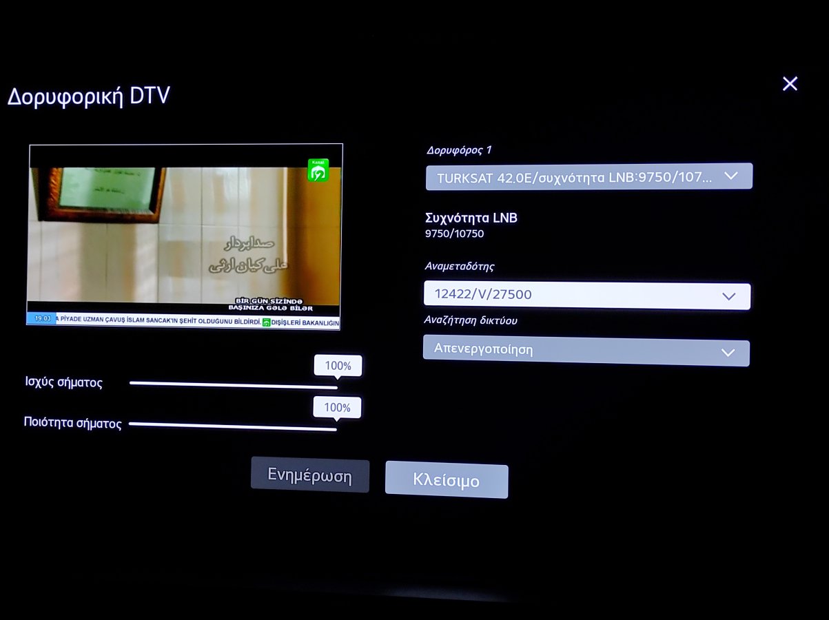

EDIT. Το βρήκα έπρεπε να βάλω τη συχνότητα lnb στο 9750/10600.
