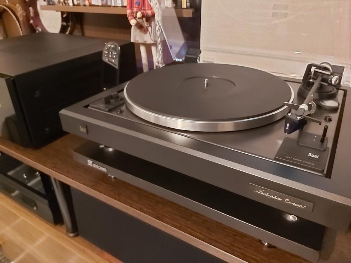

Έγινε στο νεο αποκτηθέν 550 - 4 ολική αναβάθμιση.
Πριν μικρό χρονικό διάστημα πήγε για σέρβις στην Ακουστική Κρήτης, (Εσωτερικός έλεγχος, καθαρισμός, αλλαγή ιμάντων κλπ) από τον προηγούμενο ιδιοκτήτη .
Το δε Σαββατοκύριακο , περάστηκε η Blue, νέο αντίβαρο πίσω, Νέο προστατευτικό Καπάκι Dual, αγορά δίσκου με στροβοσκόπιο επίσης της DUAL, και καθαριστικά LP & Βελόνας.
Πέρασα όλο το σασί με ειδικό καθαριστικό ξύλου, και τελικά ..... έγινε καινούργιο!
Ή blue από ότι μου είπαν στην Αντιπροσωπεία θέλει αρκετό στρώσιμο. Παρ όλα αυτά ο Ήχος του είναι καταπληκτικός, Λεπτομέρεια και ποιότητα ήχου σε όλα μου τα lp!

Αλλάζεις αντίβαρο για τη blue;
Είναι απαραίτητο;

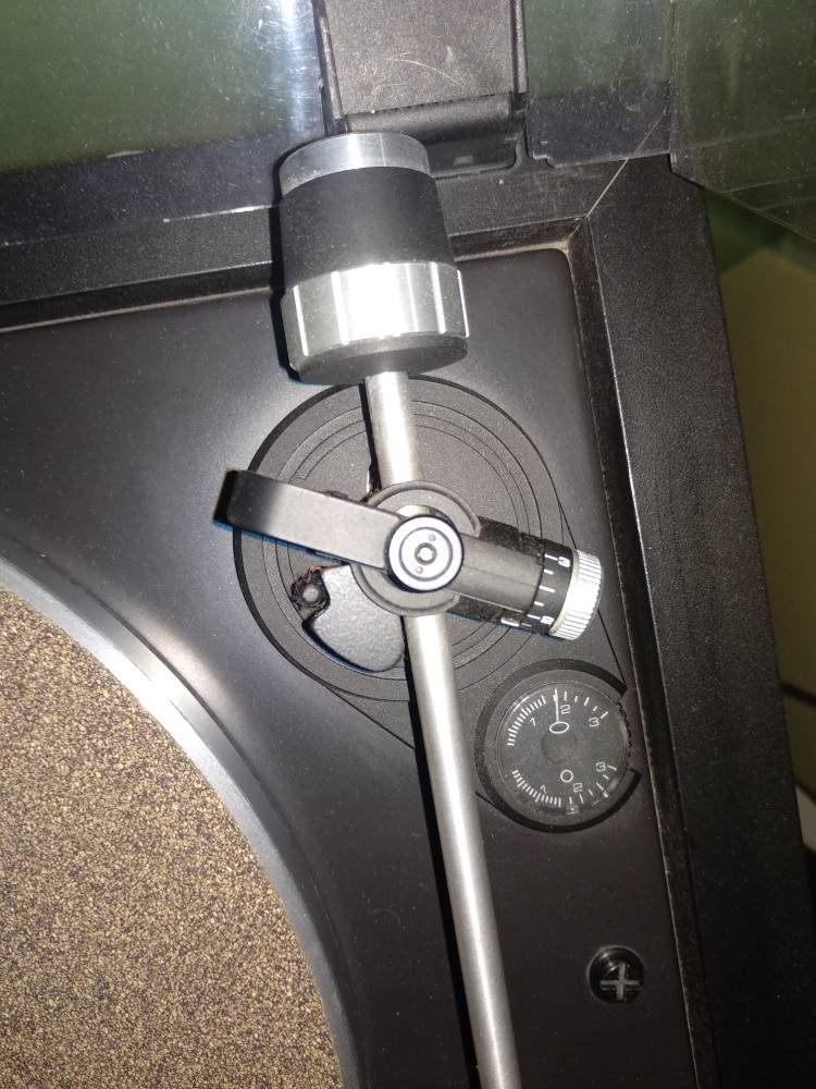

παιδιά για βάλτε ο καθένας μια φωτό των counter weight σας για να δούμε την απόστασή τους από το πίβοτ..
ίδιες κεφαλές έχετε αλλά ο Ιάκωβος βαρύτερο cw απ'ότι κατάλαβα.
οι βραχίονες φαίνονται να είναι ίδιοι και στα 2 μοντέλα.. είναι;

Ξανά προσπάθησα με το αντίβαρο και τα κατάφερα (οριακά) να τον μηδενίσω! Έτσι ξανά έθεσα το δικό του!
Δεν είναι καλύτερα??

Blue ή Black?

Ναι, αλλά Black φαίνεται.:chinscratch:
Blue-Black δεν βγάζει, σωστά?:BDGBGDB55:
και γω στην αρχή για μπλακ την πέρασα αλλά σε κοντράστ με το υπόλοιπο πικάπ φαίνεται ότι είναι η μπλε τελικά :BDBDG54:
μπλου-μπλακ μόνο στην θρυλική ταινία !! :flipout:

εξαρτάται από την απόσταση του cw- πιβοτ.
άκου προσεκτικά και τις 2 εκδοχές και πες μας αν ακούς διαφορά.
βάλε και καμιά φωτό με το ελαφρύ σε σχέση με το βαρύ.
στον δικό μου βραχίονα technics (που είναι πειραγμένος όμως), το καλύτερο αποτέλεσμα βγαίνει όταν το cw είναι κοντά (αλλά όχι κολλητά) στο πίβοτ.
υπάρχει ένα περιθώριο κάμποσων χιλιοστών που αποδίδει φανταστικά όσο το cw απομακρύνεται από τον άξονα περιστροφής και μετά ξαναχαλάει ο ήχος.
οι διαφορές (σε μένα) είναι πολύ εύκολα αντιληπτές και πιθανόν να αξίζει τον κόπο να κάνεις σχετικές δοκιμές και εσύ.

Δηλαδή για να μηδενίσει έπρεπε να πάει πολύ πίσω, σωστά?
Έτσι όμως δεν αυξάνει η αδράνεια του βραχίονα (δηλ η ενεργή μάζα του)?
Αν δεν υπήρζαν αλλαγές στην συμπεριφορά του, δεν θα ήταν πιο απλό να βάζουν μακρύτερη βέργα στο αντίβαρο από το να υπάρχουν βαρύτερα αντίβαρα?
