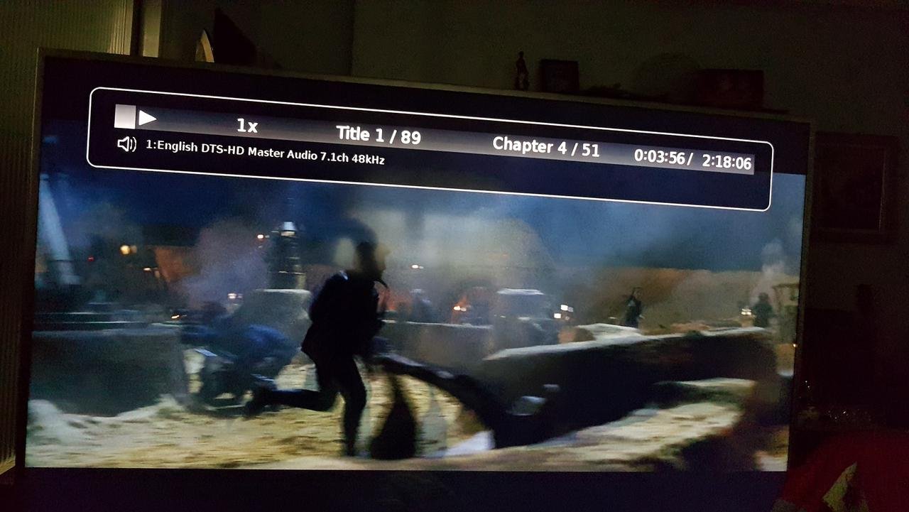

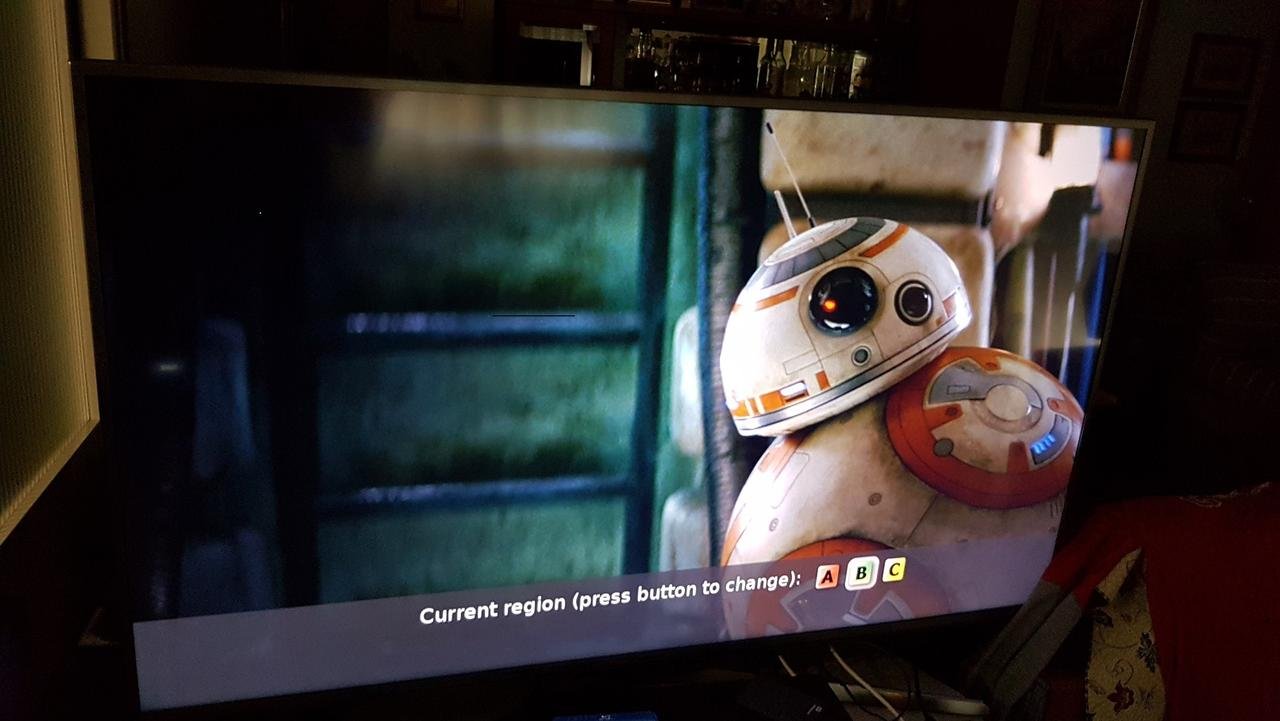

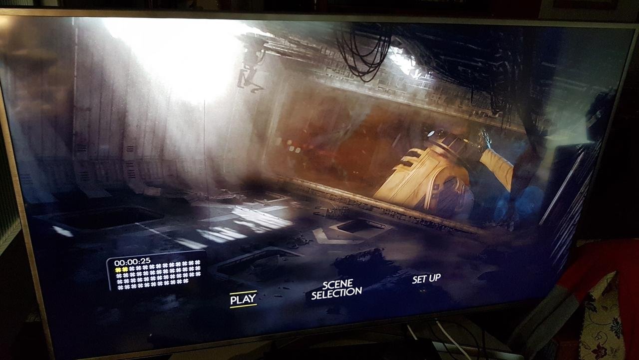

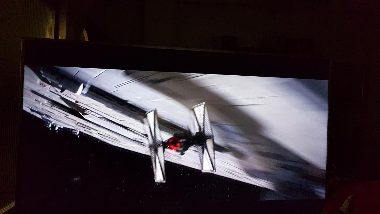

επιτελους σημερα μου εγινε η αντικατασταση και το εχω παλι στα χερια μου. μολις συνδεθηκε για την πρωτη (ξανα) δοκιμη και τραβηξα και μερικες γρηγορες φωτο με το κινητο. τ μηχανακι παιζει κανονικα full bluray menu χωρις καποια ελλειψη.20160426_194158.jpg20160426_195454.jpg20160426_195323.jpg20160426_195144.jpg
