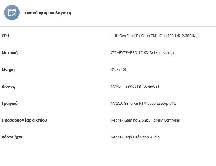

Έχω ένα καλό σχετικά λαπτοπάκι από το 2021 και θέλω να του δώσω ακόμα καποια λίγα χρόνια ζωής..

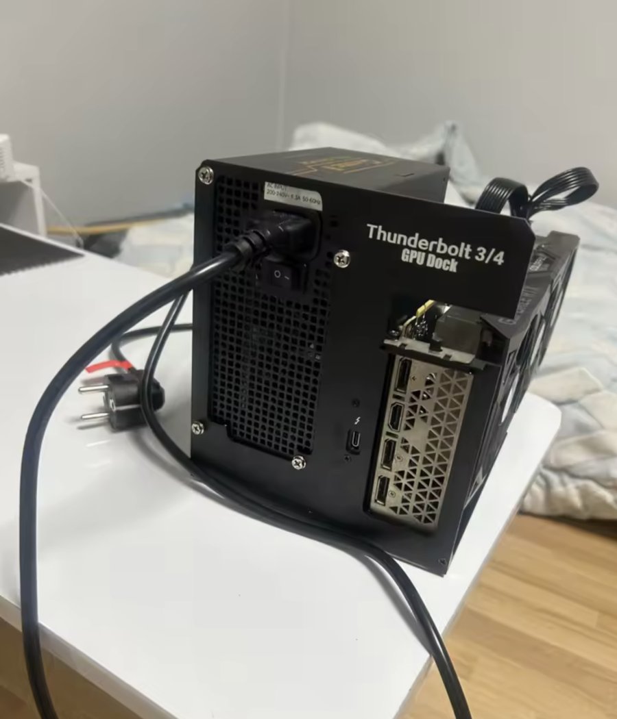

Ψάχνοντας στο νετ βρηκα πως κυκλοφορούν EGPUs modules που δέχονται καρτες γραφικών της αρεσκείας σου από PC και έξτρα τροφοδοτικό γι αυτήν και συνδέονται μέσω thunderbolt 4 που ευτυχώς το λαπτοπ μου έχει..
Έχει κάποιο μέλος εμπειρία με αυτόν τον τρόπο αναβάθμισης ??Αξίζει ??

Εάν βρεις φτηνή κάρτα γραφικών, ναι. Αλλά αυτή την στιγμή, θα σου κοστίσει παραπάνω από ένα καινούργιο λάπτοπ.

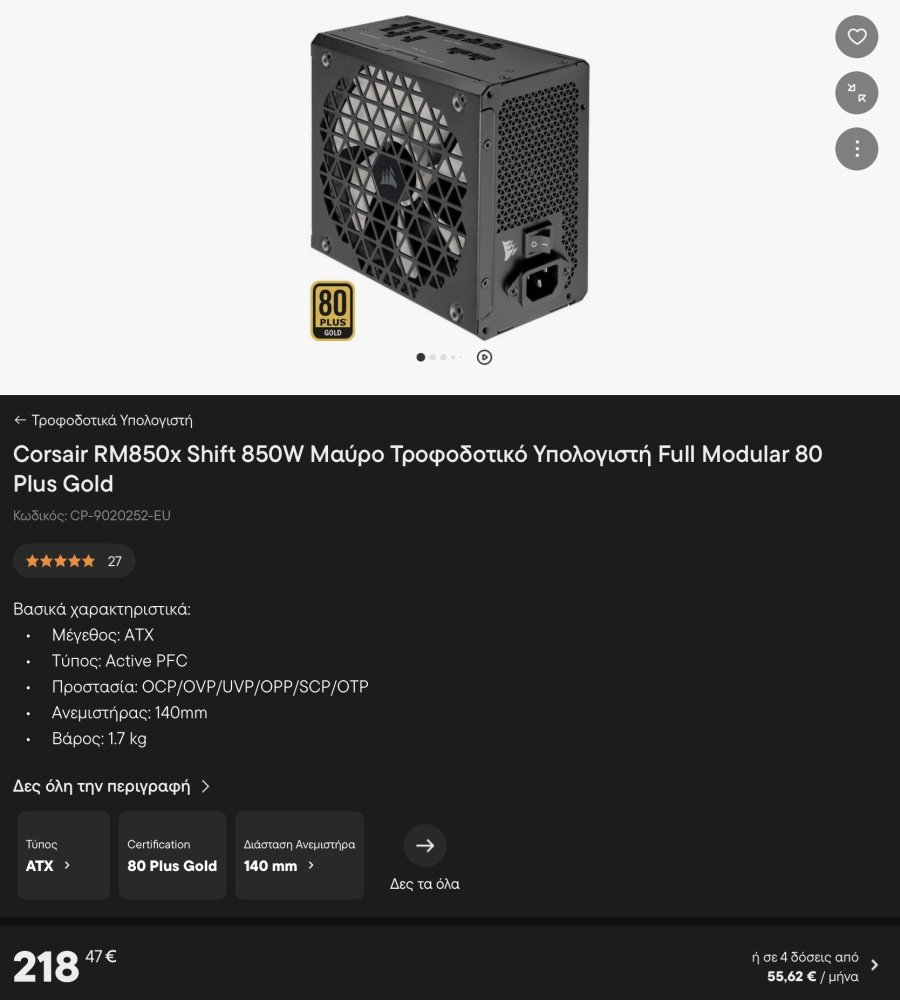

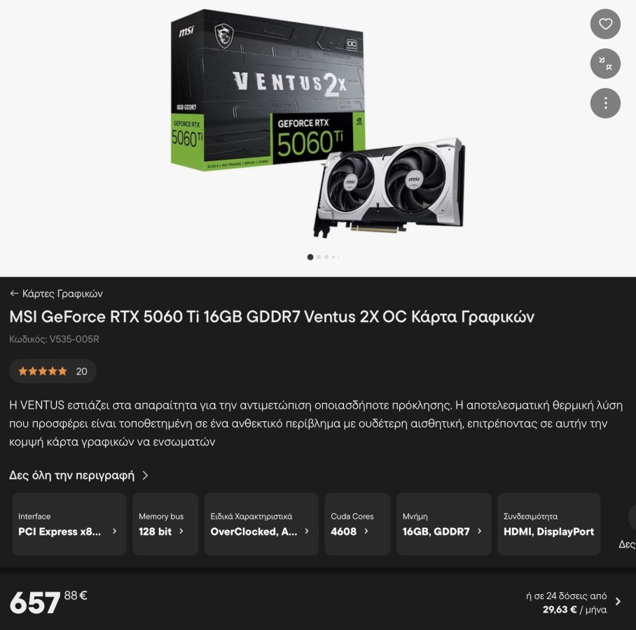

Όλα μαζί βγαίνουν στo 1Κ περίπου…το module , μια κάρτα με 16gb και ένα τροφοδοτικό για να την τρέχει..δεν ξέρω βέβαια αν τα 850watt ειναι κομπλε…
Βγαίνει στο 1Κ λάπτοπ με αυτα τα specs ?? (Βέβαια ας υπολογίσουμε και τα αλλα specs που έχω ήδη κληρονομιά).

Το laptop σου είναι αρκετά καλό σε specs και το κυριότερο, το thunderbolt είναι v4. Θέλεις ένα καλό και όσο το δυνατόν μικρότερο καλώδιο Thunderbolt, και θα πάρεις ότι έχει να δώσει η κάρτα. Ποιο eGPU dock έχεις βρει και σε τι τιμή?

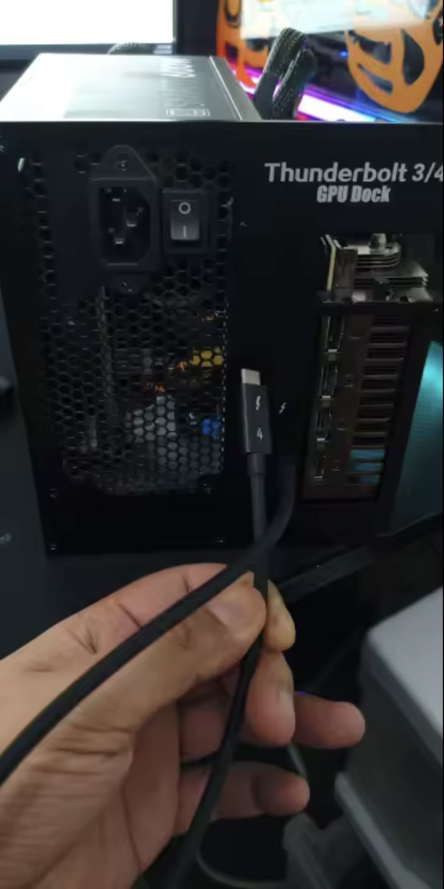

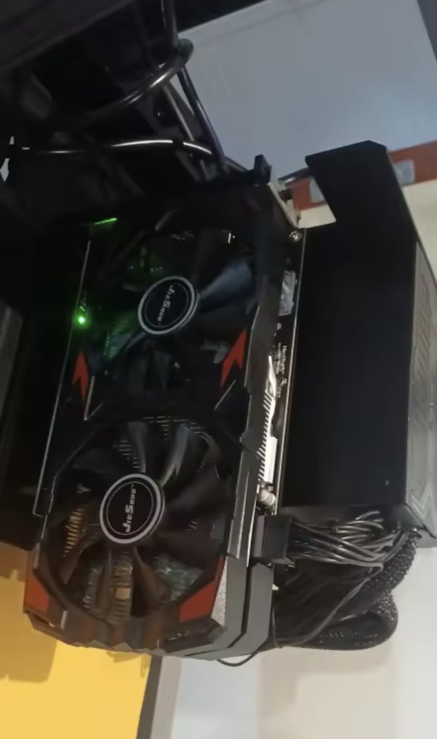

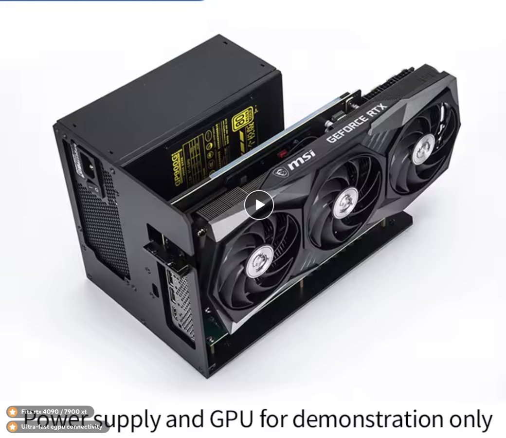

Προς το παρόν βρήκα ένα από αλιεξπρες. Δεν εψαξα πιο σοβαρα τι παίζει..
I just found this on AliExpress: | egpu thunderbolt 3/4 to pcie Graphics card external bracket stand by 7900XT/rtx4090 ATX power supply can be installed
Αυτό είναι PCI 3.0 και η κάρτα 5.0. Εάν δουλεύει καν με την κάρτα, δεν θα σου δώσει ποτέ την επίδοση της κάρτας. Πρέπει να βρεις κάτι σαν το Minisforum DEG1 από ότι βλέπω εδώ.
