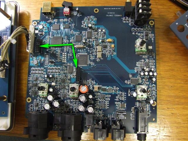

Πως μπορώ να βρω δύο εύκαμπτες προεκτάσεις για τους δύο 14πινους υποδοχείς (τους έχω επισημάνει με βελάκια);
Στην ουσία θα πρέπει να είναι θηλυκό 14pin<->αρσενικό 14pin, με ενδιάμεσο καλώδια και όχι φιξαρισμένο.
Υπάρχει περίπτωση να βρω κάτι έτοιμο ή θα πρέπει να μπω στη διαδικασία να φτιάξω 28 τέτοια μονά καλώδια για να κάνω δουλειά;
Χρειάζομαι να δουλέψω την κάρτα με ανοιχτά τα δύο μέρη, για μετρήσεις τάσεων στο κύκλωμά της.
Κλειστή ως "σάντουιτς" που είναι δεν σου επιτρέπει να μετρήσεις σχεδόν πουθενά.

Απάντηση: EMU 0404 για μετρήσεις
Θα βρεις και στο Φάνο και αλλού.
Αυτά τα βύσματα δεν είναι τυχαία έχουν στάνταρ αποστάσεις.
Υπάρχουν σειρές από αυτά 20 στη σειρά. Το κόβεις όπου θές και το κάνεις 7 πιν ή ότι άλλο.
Συγκεκριμένα μιας και θα πας για ψώνια πάρε από όλους τους τύπους
Διπλή σειρά (θα σε βολέψει για τη συγκεκριμμένη)
Μονή σειρά (να έχεις)
Αρσενικό σε αρσενικό
Αρσενικό σε θυλικό
Κ.ο.κ.
Καλώδιο πάρε από παλιά καλωδιοταινία (hdd, floppy / whatever) και προσεκτική κόλληση.
Και μιας και θα βγεις για ψώνια (δεύτερη φορά που το λέω αυτό)
Προμηθεύσου και τα αντίστοιχα υλικά για το άσπρο βύσμα που έχει στα αριστερά η πλακέτα.
Βύσματα και μικρά πίνς που μπαίνουν μέσα στο λευκό βύσμα.
Είναι μικροσκοπικά, μόνο για χρήση από γιαπωνέζικα δάχτυλα, αλλά μπορεί να αποφασίσεις να τερματίσεις και κάποιο καλώδιο με αυτά αντί για κόλληση.

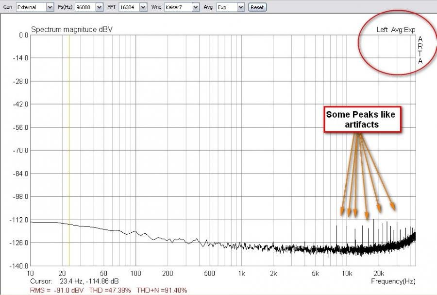

Αυτή η κάρτα έχει ένα μειονέκτημα που θα φανεί μετά από αρκετή χρήση.
Παρουσιάζει στο αριστερό κανάλι (πάντα) κορυφές, δίχως λόγο και αιτία. Αυτό έχει ως αποτέλεσμα το αριστερό κανάλι να μην μπορεί να χρησιμοποιηθεί, μετρητικά, φυσικά ως dac η γενικότερη αναπαραγωγή ήχου δεν το συζητάμε εξακολουθεί να μην έχει κανένα πρόβλημα.
Για παράδειγμα εάν βάλετε την κάρτα ως έχει, στο arta για παράδειγμα, δίχως κανένα καλώδιο ως loopback να γράψει το επίπεδο θορύβου της, θα παρατηρήσετε ότι μόνο στο αριστερό κανάλι παρουσιάζει ένα μοτίβο σαν το παρακάτω (δειγματοληψία 96KHz):
Ξεκίνησε μια κουβέντα, για το θέμα στο diyaudio και εφόσον διασταυρώθηκε και από άλλους, κατάφερε ένας Καναδός να βρει την αιτία του προβλήματος και να τη διορθώσει.
Στην ουσία είναι προβληματική δρομολόγηση του αριστερού καναλιού σε μια περιοχή του pcb, που για κάποιους λόγους που σηκώνει αρκετή κουβέντα, φαίνεται ότι μετά από χρήση επηρρεάζεται από άλλο γειτονικό κύκλωμα.
Η πρόταση του καναδού ήταν να διακοπεί η συγκεκριμένη διαδρομή και να αντικατασταθεί από άλλη εξωτερική.
Η λύση του παρουσιάζεται με αρκετή λεπτομέρεια στον ακόλουθο σύνδεσμο (post 16,17,18):
http://www.diyaudio.com/forums/equi...tifacts-peaks-left-channel-2.html#post3217925
Είναι εφικτή, λειτουργική και 100% αποτελεσματική. Όσοι το επιχειρήσαμε είδαμε 100% βελτίωση.
Εδώ είναι το ίδιο κανάλι σε δειγματοληψία 192KHz μετά την επέμβαση, η εικόνα μιλάει από μόνη της.

Ντίνο, πράγματι ο Καναδός γατόνι, του το γράψανε και άλλα μέλη. Όταν με τα κουτσοαγγλικά μου ρωτούσα, αφενός εάν το παρατηρούν και άλλοι και αφετέρου ότι πρέπει να βρεθεί η αιτία γιατί όπως σωστά αναφέρεις, εμφανίστηκε μετέπειτα δεν προυπήρχε...ο Καναδός μου είχε γράψει "Maybe it is a layout issue like some USB related traces close/under the left channel circuitry. I'll never know unless I open it....!"
Φυσικά δεν κατάλαβα τίποτα από τα γραφόμενά του και του ζήτησα εάν γίνεται να μου το εξηγήσει καλύτερα. Είχε γράψει κάποιες σκέψεις και εν κατακλείδι μετά την διερεύνηση του προβλήματος είχε γράψει:
"Next one shows a "textbook" example on how a differential pair should not be routed !
The ADC has a yellow dot where the AINL pins are. All is good up to the anti-glitch capacitor C101 which is not far, but after that the show is on...the traces go on different inner layers and cross each other and then come on top at R151 (from pin 4) and R167 (from pin 5).
The colors tell the rest of the story, a nice loop is formed (the green trace even changes layer, where dotted, near the top right sot23s). There is a DC-DC converter right above with an unshielded inductor, L6 and an FPGA that has to run data at USB rates (plenty of traces there parallel to our top trace).
On a brighter note the blue lines show the right channel pair routed on a inner layer and top layer. They're close togheter and far from dangers.
I guess waiting for a board revision is out of the question, since the 0404 is obsoleted
Τουλάχιστον με αυτή τη λύση του, ξεπερνάμε σε πρώτη φάση τα προβλήματα του αριστερού καναλιού και από ότι είδα σε όσους συμμετείχαν στο diyaudio το είχαν όλοι!.

Αυτή η κάρτα τόσο ως γεννήτρια (τουλάχιστον στο ακουστικό φάσμα) όσο και ως FFT (στο ακουστικό φάσμα) είναι εξαιρετική!
Να αναφέρω σε όσους μας διαβάζουν, πως για όσους δεν τη χρησιμοποιούν ως μετρητική δεν πρόκειται να καταλάβουν απολύτως τίποτα...όλα αυτά φαίνονται μόνο στο FFT.
Τέλος, επειδή ο Καναδός το πήρε ζεστά και από ότι αναφέρει θα κοιτάξει εν καιρώ να την εξελίξη σε θέματα CMMR, αποσύζευξης και ενδεχομένως θα δοκιμάσει μερικούς τελεστικούς και κάτι Lytics αναφέρει που δεν ξέρω τι είναι ("I'll try next some improvements on CMRR, decoupling and I may even change some of the op-amps and 'lytics. But I'll need to raise a schematic and order some parts...don't wait for me.") βρήκα αφορμή να αναφέρω ότι καλό θα ήταν να βρίσκαμε μία λύση για multiturn ποτ, κυρίως των εισόδων αλλά προσωπικά θα ήθελα και της εξόδου με καλύτερη ακρίβεια μεταξύ των δύο καναλιών, σε μένα μετρώ διαφορές από κανάλι σε κανάλι εξόδου που μετριάζονται μόνο στο τέρμα. Εκεί στο 1Vrms εξόδου το ένα κανάλι μου δείχνει 1 και το άλλο σχεδόν 1.04
Ξαναβάζω τα δύο γραφήματα που για να εμφανιστούν σε προηγούμενο μου μήνυμα χρειάζεται ταυτόγχρονο Login και στο diyaudio (η μία με τις κορυφές έχει δειγματοληψία 96KHz και ήταν πριν τη διόρθωση του προβλήματος, ή άλλη η "καθαρή" μετά το mod του καναδού, έχει δειγματοληψία 192KHz)
