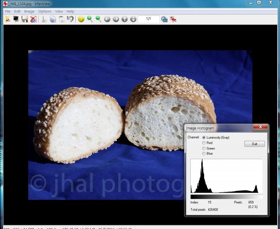

Πάντως η άσκηση ήταν ακριβώς αυτή και πέτυχε 100%.Εξάλου είναι πάρα πολύ απλή μου πήρε 10 λεπτά ( με τα στησίματα). Ο φωτισμός του φόντου ή οτιδήποτε άλλο δεν ήταν σκοπός της άσκησης. Μόνο πως "γράφουν" οι λεπτομέρειες του θέματος (που είναι η ψύχα απ´το ψωμί) χτυπώντας το φως απο διαφορετική γωνία.
Κοίταξε κι εγώ δεν θέλω να σε στεναχωρήσω αλλά τώρα που φτάσαμε και το συζητάμε δεν μπορείς να πεις ότι σου πέτυχε ακριβώς. Γιατί ο πλάγιος φωτισμός που έβαλες για το ένα κομμάτι, ταυτόχρονα σου καίει και το άλλο, και εσύ όπως φαίνεται εξέθεσες σωστά μόνο για το δεξί κομμάτι. Τι λεπτομέρειες περιμένεις να δεις στα καμμένα, χώρια που το αριστερό είναι και ανεστίαστο;
Για δοκίμασε να φωτομετρήσεις σποτ και να εκθέσεις με βάση το αριστερό ψωμί να σου βγει μαύρη μαυρίλα το δεξί.
Κανονικά δύο διαφορετικά κάδρα θα ήθελες, με σωστή όμως το καθένα έκθεση, ένα με πλάγιο φως και ένα με φάτσα κάρτα, για να δεις τις διαφορές που κάνει η θέση της φωτιστικής πηγής και μόνο. Εσένα τις διαφορές στις έκανε κυρίως το κάψιμο.
Τάσο για να είμαι ειλικρινής δεν βλέπω κάποιο κάψιμο στο λευκό στις φωτογραφίες, ούτε στο ιστόγραμμα φαίνεται κάτι τέτοιο. Ίσως κάνω και λάθος βέβαια...

Οταν βαζεις δυο φωτογραφιες πλαι πλαι με την ιδια γωνια ληψης και ζητας να δει ο θεατης τις διαφορες στα δυο ψωμια -και ενω το αριστερο ψωμι και στις δυο φωτογραφιες ειναι κατακαμμενο και φλου και δεν μπορει να δει κανεις την επιθυμητη λεπτομερεια - τοτε μοιραια πιστευεις οτι ο ποιητης εννοει να συγκρινουμε τα 2 δεξια ψωμια.
Αν μπορει κανεις να συγκρινει το οτιδηποτε στο αριστερο ψωμι I rest my case...

Δεν υπάρχει καμμένο (φαίνεται και απ´το ιστόγραμμα).
Χρησιμοποίησα επίτηδες ένα "σκληρό" φως (φλας) σκέτο (χωρίς ομπρέλα κλπ) για να γίνει πιο έντονο το πείραμα.
Ακριβώς αυτός ήταν και ο σκοπός να δείξει πως "γράφει" το φως στο ίδιο θέμα (ψύχα απο ψωμί) απο διαφορετικές γωνίες (frontlighting -90 degrees ).
Π.χ. σκεφτείτε να ήταν δυο πρόσωπα-πορτρέτα. Πως θα έγραφε το ένα και πως το άλλο.
Υ.Γ. σχετικά για το "φλου" που λέει ο send έχει δίκιο . Συγκεκριμένα λόγω dof(50mm,f/11 ,54cm distance,Canon 500d) στο αριστερό κομμάτι το μισό μέρος (προς τα αριστερά) είναι OOF.
¨Ομως και εστιασμένο να ήταν πάλι το ίδιο θα έγραφε το φως.
Και για να χαλαρώσουμε λίγο... Καλά κανείς δεν είπε για το τσαλακωμένο background ? :flipout::flipout:
Για το καμμένο κοίτα στην πρωτότυπη φωτογραφία τα κανάλια R, G, B χωριστά, κάπου κάτι θα έχει κλιπάρει. Η ψίχα του αριστερού είναι προφανώς υπερεκτεθημένη τουλάχιστον 1,5 μην πω 2 στοπ.
Το τσαλακωμένο φόντο προσθέτει υφή, οπότε γιατί όχι.
Το ιστόγραμμα ανά κανάλι.
Έχω γίνει κουραστικός αλλά το ξαναλέω.. Αυτός είναι ο σκοπός της δοκιμής. Πως το απευθείας φως (frontlighting) εξαφανίζει τις λεπτομέρειες απ'το θέμα και σε αντίθεση πως το φως σε 90 μοίρες δίνει έμφαση στις λεπτομέρειες.
τα κανάλια R, G, B χωριστά, κάπου κάτι θα έχει κλιπάρει. .

Και στο παραδειγμα του Γιαννη, βλεπουμε σωστο ιστογραμμα και χαμενη πληροφορια... πως επεξεργαζομαστε εδω?
Αν τεντωσουμε το ιστογραμμα, και κατ επεκτασιν το δυναμικο ευρος (μια και στα λευκα βλεπω υπαρχει περιθωριο) θα χασουμε και αλλη πληροφορια.
Αν κατεβασουμε εκθεση ή εστω τους μεσαιους τονους θα χασουμε δυναμικο ευρος.
Γενικως, λεμε οτι εχουμε χαμενη φωτογραφια ανεξαρτητως του οτι εχουμε σωστο ιστογραμμα...???
Η μπορει να ανακτηθει η χαμενη πληροφορια...??? Μαλλον αυτο, ειδικα αν τραβηξαμε σε RAW....:ears:

Πάντως ακόμα και το αποτέλεσμα στο αριστερό ψωμάκι, θα μπορούσε να είχε τη χρήση του και ας μας φαίνεται καμμένο (που δεν είναι).
Και μια και το συζητάμε , κατέβασα κατά 2 στοπ την έκθεση.
Δείτε και πάλι πως "γράφουν"οι λεπτομέρειες στην ψύχα στο αριστερό σε σχέση με το δεξί ψωμάκι.
