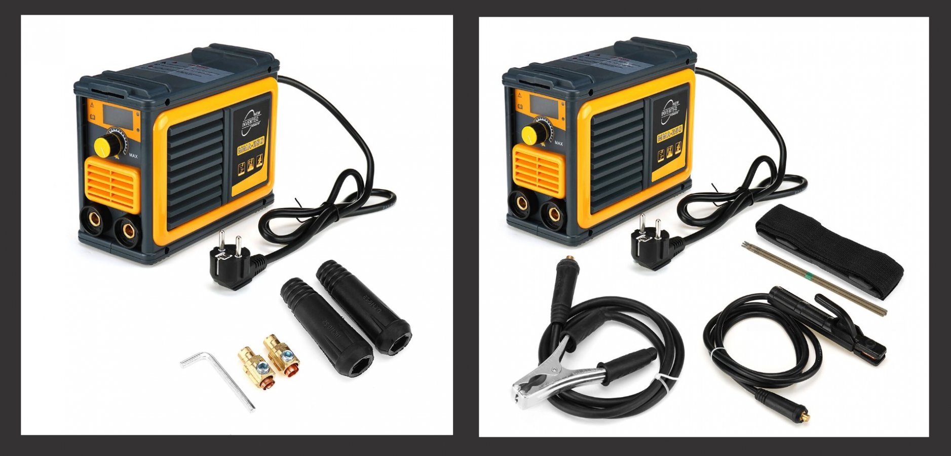

Χαζεύω αυτό το πολύ ενδιαφέρον εργαλείο που έχει έκδοση για Spot Welder αλλα και για Inverter ηλεκτροκόλληση.
Και σε πολύ χαμηλή τιμή, στα 45€ με το κουπόνι BG51943
Εντωμεταξύ, μου φαίνεται πως και στις δυο εκδόσεις είναι ακριβώς το ίδιο μηχάνημα και μόνο τα καλώδια αλλάζουν!
Δηλαδή, μπορούμε να κάνουμε τις ηλεκτροκολλήσεις και spot welders ; :rolleyes:
Εφόσον έχουν τάση εξόδου 5 βολτ dc μπορούν άνετα να παίξουν τον ρόλο αυτό στην μικρή τους σκάλα των 20Αμπερ.
Το ζητούμενο είναι ένα μηχανισμός σκανδάλης που να κλείνει κύκλωμα για μιλισεκοντ ώστε να μην καταστρέφει τις λεπτές κολλήσεις.
συμφωνω με κυριακο. στα μηχανουργια οι ποντες (οπως τις λενε) που κολλανε μεταξυ τους δυο λαμαρινες πατανε λιγα δευτερολεπτα, 1-2 , και κολλανε τις λεπτες λαμαρινες
μπορει να εχετε δει τετοια βιντεο που πεταγονται σπιθες στα σημεια επαφης
αν ομως το κανεις αυτο στη μπαταρια, λογικα θα την παρεις στο χερι :)
για αυτο για ηλεκτρολογικα δεν κανει αν δεν εχει χρονοδιακοπτη-σκανδαλη
κανει για κολλημα λεπτων λαμαρινων που η ηλεκτροκολληση με το κλασικο τροπο, θα τις τρυπουσε
