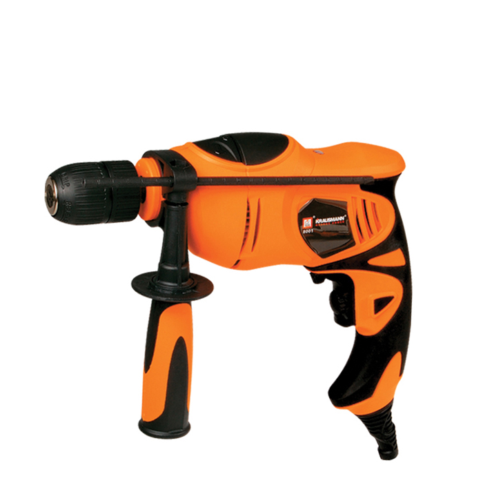

Eχθές πήγα σε συγγενικό μου σπίτι να βοηθήσω στην μετακόμισή τους και συναρμολόγηση διαφόρων επίπλων ή βίδωμά τους στον τοίχο.Είχα μαζί μου το κρουστικό μου δράπανό μου,ένα Krausmann 8101.
Ζορίστηκε πάρα πολύ να ανοίξει τρύπες σε τοίχο και σκέφτομαι να πάρω κάτι καλό.

Εχεις βαλει δυο φορες το Krausmann και δεν φαινεται το δραπανο απο το Αμαζον.
Εν πασει περιπτωσει δεν νομιζω οτι θα βρεις πουθενα κατι χειροτερο απο τα δραπανοκατσαβιδα της Κrausmann ποιοτικα. Ειχα και τα γνωριζω καλα..

μπααα, δε μπορει θαναση, κρουστικο ειναι το κραουσμαν, οσο και της πλακας να ειναι και το εργαλειο και τα τρυπανια του, το τουβλο το περνανε χαλαρα.
θα επεσε σε κολωνα και εκει λογικα δεν τρυπαγε ουτε με σφαιρες αν τα τρυπανια του ηταν φθηνιαρικα

Nαι,σε μπετόν έπεσα και δεν προχωρούσε με τίποτα.
Τα τρυπάνια ήταν της Black & Decker.

Το καλό Σωκράτη είναι ότι το εργαλείο σου είναι ελαφρύ ίσως και να το δουλεύεις με ένα χερι στη συναρμολόγηση επίπλων. Άρα κρατατο για να τρυπας ξύλα και στην ανάγκη κάνα αλουμινιο και σίδερα.η σκέτο τουβλο. Έχει μικρή ισχύ για να τα βγάλει πέρα με μπετό. Αν τρύπας σπάνια μπετό μην πάρεις αυτό που πρότεινα γιατί είναι πιο βαρύ. Και τα τρυπάνια του είναι διαφορετικά, δεν πάνε σε κρουστικό δράπανο ούτε και τα κλασικά τρυπάνια πάνε σε πνευματικό πιστολέτο. Και αφού έχεις ήδη το κραουσμαν που είναι μικρό και ελαφρύ, ή πήγαινε σε ένα μεγάλο κρουστικό δράπανο περι τα 900-1000 βαττ με τρυπάνια τα cyl-5 της Μπος όπου θα κάνεις αξιοπρεπή δουλεια σε μπετό, ή αν πράγματι δουλεύεις συχνά σε μπετό, πας σε πνευματικό πιστολέτο αλλά με μειονέκτημα το λίγο μεγαλύτερο βάρος αλλά και πλεονέκτημα το εύκολο τρύπημα και επιπλέον την λειτουργία μόνο σφυριού και όχι αναγκαστικής περιστροφής, κάτι που θα σου φανεί χρήσιμο αν θες να σπάσεις ένα τοίχο, να ξηλωσεις πλακάκια κλπ

Με το 600άρι της Bosch θα έχω καλύτερα αποτελέσματα από Krausmann?

Πριν αγορασεις το πολυ καλο μπλε Bosch (για οικιακη χρηση και το πρασινο καλο ειναι) που προταθηκε, να αγορασεις ενα σετ τρυπανια Irwin και να δοκιμασεις το Krausman. Πιστευω οτι για το μπετο γυρισες το διακοπτη στη κρουση?
