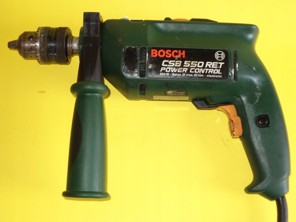

Εγώ έχω πάρει αυτό πριν αμέτρητα χρόνια και δεν έχει πει κιχ ποτέ ...και με φτηνά τρυπάνια

Και έχει και τσοκ ROHM Νικόλα 13αρι :ROFLMAO:
