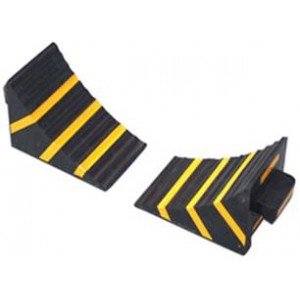

Βαζω φωτο, για να γινω πιο κατανοητος.
Ειχα δει οτι σε παλια ιστορικα οχηματα βαζουν στους τροχους πλαστικους τακους στο σχημα των ελαστικων ,για να διατηρησουν το σχημα τους .
Φανταστειτε οτι ειναι ΣΑΝ αυτα που εβαλα, αλλα σε ενα κομματι.
Εφαγα το κοσμο να τα βρω ,αλλα η αναζητηση μου ητονε ακαρπη!!
Αν καποιος μπορει να το ψαξει καλυτερα απο μενα , θα ηταν πολυ χρησιμο.
Μεχρι και τον λαστιχά μου που ρωτησα, παρολο που τα ηξερε δεν γνωριζε απο μπορουμε να τα προμηθευτουμε.:furious3:
Εχει κανενα παληκαρι την διαθεση??
Φυσικα το καλυτερο ειναι να μπει το οχημα σε τριποδα.
Βεβαι γρυλοσ θα χρειαστει και στην μια περιπτωση και στην αλλη!

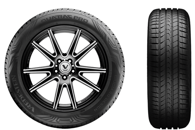

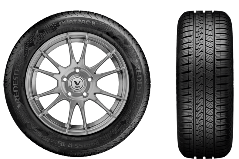

Ερώτηση μιας και είμαι σε δίλλημα , το αυτοκίνητο φορά (έτσι αγοράστηκε προ μηνών) VREDESTEIN QUATRAC 5 παραγωγής Σεπτεμβρίου 2018 , τα πίσω είναι σε κατάσταση 80% (άριστα σύμφωνα και με τον λαστιχά) , τα εμπρός στο 20% και χρήζουν αλλαγής . Ο λαστιχάς μου πρότεινε να βάλω τα εμπρός πίσω και μπροστά δύο καινούρια , σε δύο χρόνια που θα πρέπει να αλλαχθούν λόγω παλαιότητας (μιας και δεν κάνω πολλά χιλιόμετρα) τα παλιά πάλι το ίδιο . Το θέμα είναι πως το QUATRAC 5 αντικαταστάθηκε από το QUATRAC PRO οπότε σίγουρα ενώ τώρα τα βρίσκω , σε δύο χρόνια πιθανόν δεν θα υπάρχουν . Μιας και αλλάζω ελαστικά κάθε 5ετία είναι σωστό να βάλω τώρα τα PRO και να είμαι για δύο χρόνια με διαφορετικό πέλμα ώστε τα επόμενα 3 να φορώ τον ίδιο τύπο ; Είναι λάθος όλη η σκέψη ;
https://www.vredestein.com/car-suv-van/tyre-finder/tyres/1/205/50/17
