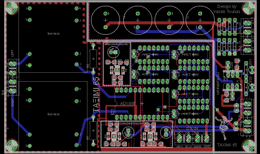

Ένα Dac από ελληνικά χέρια.
Μερος 2 ( τού , στα εγγλέζικα ) τροφοδοσίες
Αλλη μια μουρλια αυτου του τσίπιου είναι η μεγάλη διαφορά στην απόδοση με την αλλαγή των bypass πυκνωτών στα 3 ποδάρια του , ένα ψηφιακό τμήμα 5 βόλτ , και 2 αναλογικά , ένα αρνητικό , ένα θετικό ,
απο την κόλαση στον παράδεισο , ανάλογα τον πυκνωτή ! τι λάδια τι ξύδια , τι ταντάλια και οσκον , και τα τράγια του μέσα !
κάθε πυκνωτής με το τρόπο του ! σε σημείο που ακυρωνε πρακτικά το υπόλυπο rail , δλδ και τροφοδοσία απο playstation του έβαλα !! τον πυκνωτή μαζι με το χάλι του διακοπτικου ακουγα !
οπότε πάμε σε λύση μιτσουμπίσι ! 3 reg ultra noise φτιαγμένα και για εφαρμογές αυτου του τύπου !
TPS7A49xx
Post DC/DC Converter Regulation for High-Performace Analog Circuitry
GENERAL DESCRIPTION
The TPS7A49xx belongs to a family of new generation linear regulators that use an innovative bipolar process to achieve ultralow-noise and very high PSRR levels at a wide input voltage range. These features, combined with a high thermal performance MSOP-8 with PowerPAD package make this device ideal for high-performance analog applications.
attachment.php
επιτέλους μετα απο αυτή την λυση ακουσα τα δημοφιλή χαρακτηριστικά των nichicon , ξεκούραστος αναλυτικός με σφικτό χαμηλό ήχο !
στην πράξη αυτα τα τσιπάκια μου κάνουν σαν αόρατα σε σχέση με τον σκέτο πυκνωτή !
http://www.ti.com/lit/ds/sbvs121b/sbvs121b.pdf
στην κύρια τροφοδοσία τώρα , αυτή είναι με 8 γρήγορες διόδους , 4 nichicon musik grade και λοιπες σάλτσες πυκνωτές με 10.000 mf σύνολο ,
μετά ένα mc7805 , και ένα mc7905 της ON , αυτά της ON πιστεύω ότι παίζουν καλή μπάλα !
υπάρχει δυνατότητα παράκαμψης της κύριας τροφοδοσίας με τζαμπεράκια και αναμονές για συνδεση με αλλο τροφοδοτικό ! ένα SALAS ας πουμε ,, ότι σου ρθει ..
αυτά

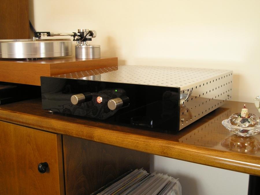

Και μια φωτογραφία της πρόσοψης. Καλό το μαύρο γυαλιστερό πλεξι γκλας στην εμφάνιση, αλλά πολύ δύσκολο στην φωτογράφηση.
Αδύνατον να γλιτώσεις τις αντανακλάσεις.
Αριστερά είναι ο διακόπτης επιλογής των τεσσάρων εισόδων και δεξιά της επιλογής του αναλογικού τμήματος, μεταξύ των τελεστικών και αυτού με τις λυχνίες.
Στο κέντρο ο φωτιζόμενος διακόπτης αφής on – off.

Οι φώτο δείχνουν το 40% της εμφάνισης, από κοντά το φινίρισμα και τα υλικά είναι σε πολύ υψηλό επίπεδο.
Δεν ξέρω πως σας φαίνεται το ανοξείδωτο καπάκι με τις πάμπολλες οπές, εμένα που το είδα από κοντά με εντυπωσίασε, για τη γυαλάδα του και την υφή του (λες και είχε πλαστικοποίηση ήταν).
Ειδικά εάν φτιάξεις μια σειρά μηχανημάτων με το ίδιο υλικό, πιστεύω ότι θα δημιουργηθεί πολύ μουρ κατάσταση.
Στέλιο, γράψε εάν μπορείς από που προμηθεύτηκες τα δύο αυτά υλικά (plexi και ανοξείδωτο καπάκι) και εάν είναι εύκολο τιμές (έστω κατά προσέγγιση).
